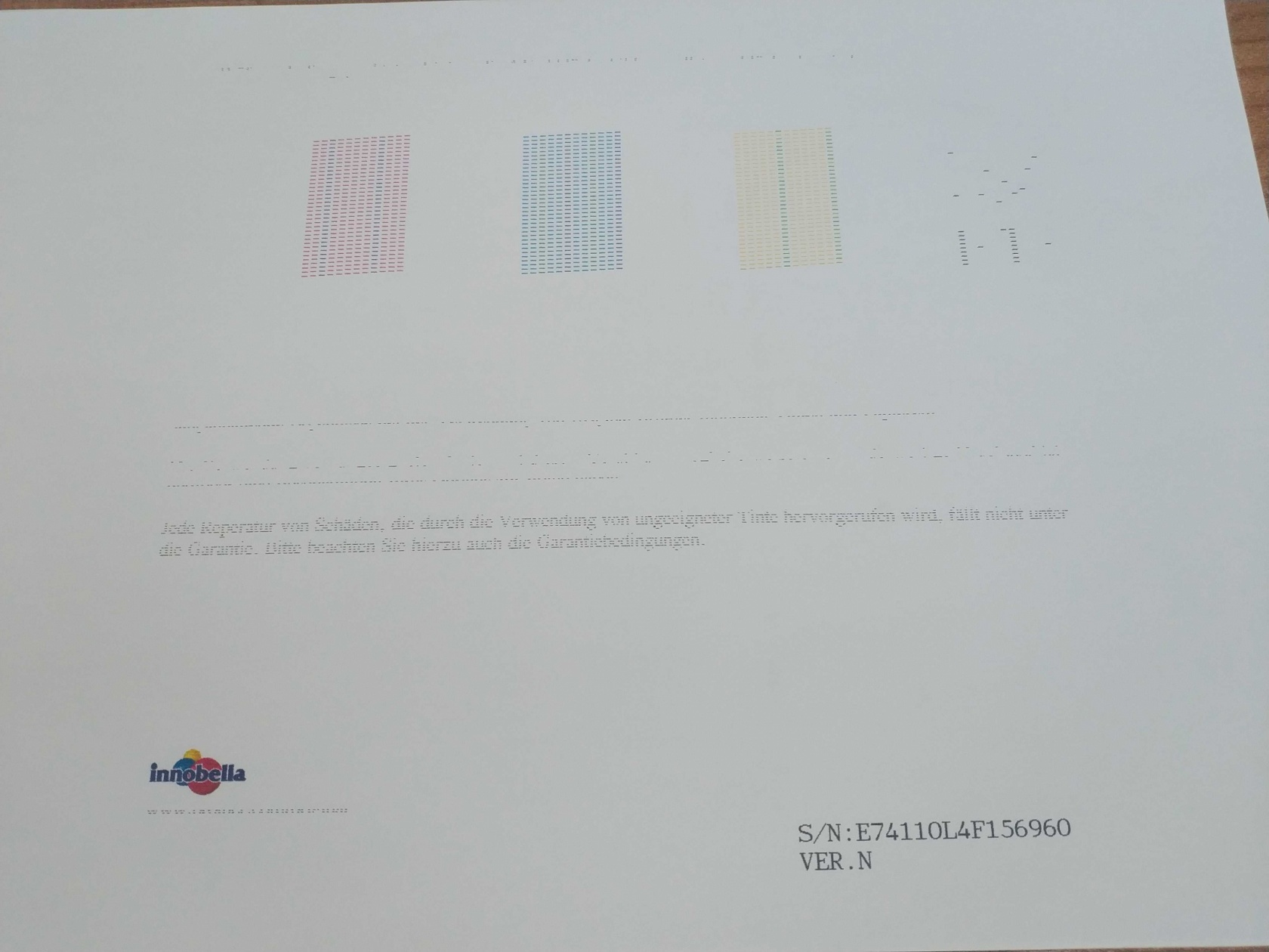

Moin!
Vor ca. 2 1/2 Jahren habe ich mir den Brother MFC-J5625DW gekauft. Darauf aufmerksam geworden bin ich damals über Druckerchannel.de. Auch hier im Forum wird dieser immer noch empfohlen. Ein Grund für den Kauf war auch das gute P/L Verhältnis sowohl für den Drucker als auch für die Patronen. Benutzt wird er für den ganz normalen Hausgebraucht; gelegentliche Scans, Drucken von Steuererklärungen und den üblichen Dokumenten - nix wildes (keine Fotos!).
Bisher war auch alles prima und ich hätte diesen jedem der mich nach den Drucker gefragt weiter empfohlen. Aber wie das nun mal so ist, wenn es bei Druckern mit Problemen los geht wird es knifflig.

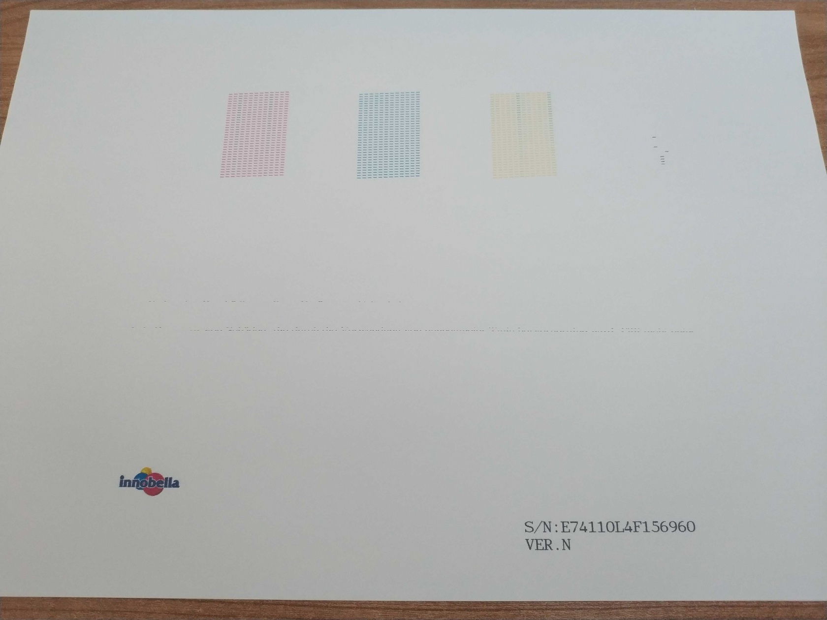

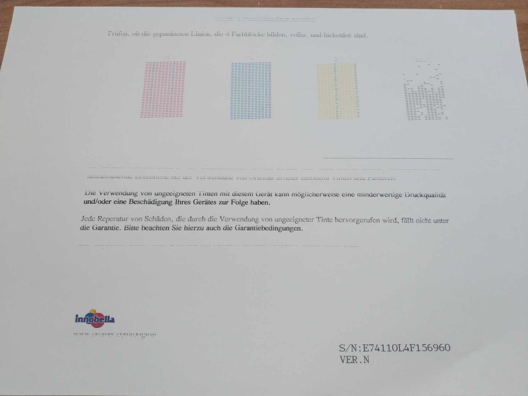

Ich habe an diesen Post drei Bilder angehangen. Das bessere Bild zeigt womit das Problem los ging. Schwarz wird alles andere als gut/fehlerfrei angezeigt. Ich habe dann mehrere Reinigungen durchgeführt und es wurde eher schlechter als besser. Schwarz wurde immer weniger. Darauf hin habe ich die Patrone getauscht (obwohl der Füllstand noch bei ca. 40% war) - ich wollte diesen Lösungsweg nicht unversucht lassen. Aber es wurde überhaupt nicht besser. Also scheint dort wohl etwas verstopft zu sein.
Nun meine Frage;
KO Kriterium (Neukauf) oder kann man diesen Drucker irgendwie retten?
Wäre wie gesagt wirklich schade drum, ich möchte aber jetzt auch nicht noch Unmengen an Tinte durch den Drucker jagen bis evtl. mal irgendwann wieder die Drüsen frei sind (falls das das Problem ist).
Würde mich über Eure Tipps & Tricks und einen Rat freuen.
Viele Grüße & danke!

Klassisches Tintendruckerproblem.. Farbdüse (in diesem Fall schwarz) ist verstopft.. Reparatur kannste vergessen.. kauf neu und am Besten ein S/W MFC Laser..

Bittere Diagnose... das wäre echt ärgerlich (wie dr_lupus_ schon sagte). Wäre ein Laser bzgl. der Langlebigkeit eine Alternative? Der jetzige Brother lief bisher absolut anstandslos und ohne jegliche Probleme. Habe letzte Woche erst noch gedruckt und gestern auf ein mal dieses ernüchternde Ergebnis, von jetzt auf gleich... das war nicht mal ein schleichender Prozess. Schon merkwürdig.
@dr_lupus_
"zu wenig"... Tja, also ich drucke jetzt nicht jeden Tag, ich würde sagen ich bin ein "normaler" Drucker-User wie wahrscheinlich 80% der Haushalte. :) Wie im 1. Post beschrieben; zwischendurch mal ein Scan, gelegentliche Ausdrucke für Schreiben an Versicherungen oder Steuererklärung oder Kündigungen. Nix besonderes. Keine Fotos.
Das Düsenreinigungsprogramm lief bereits ca. 10x seit dem das Problem gestern auftrat. Mit mäßigem Erfolg -> siehe Fotos.

hat der drucker permanentdruckköpfe?
wenn ja, eventuell ausbauen(ob das so einfach geht wie bei canon weiß ich nicht) einige stunden ins wasser legen, gut spülen,auf die eventuell vorhandene elektonik achten, dann sollte das problem eigentlich behoben sein.
PS: das beruht auf erfahrung mit meinem canondrucker, obs bei brother auch so einfach funktioniert-keine ahnung.
Denke auch, dass nach einem Ausbau/reinigen/Einbau des druckkopfes alles wieder funktioniert. Gibt bei YouTube sicher ein „wie macht man das“ video
