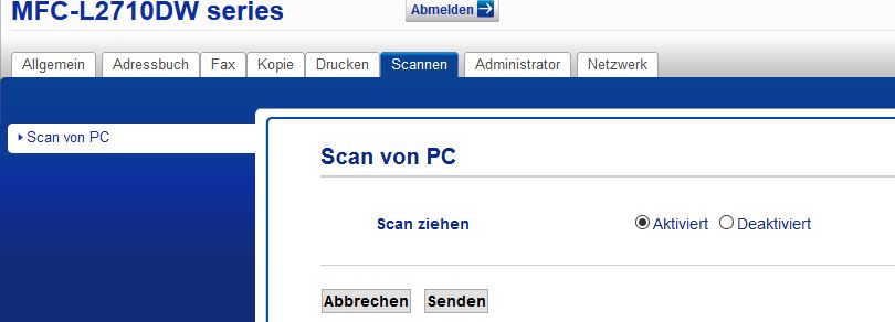

Jetzt konnte ich nicht warten habe Heute den Brother MFC-L2710DW geholt.
Dokumenten Scan usw.. Funktioniert einwandfrei.Jedoch habe ich zwei Fragen.
1. E-Mail Senden Direkt am Gerät finde ich leider nicht obwohl ich unter Protokoll SMTP schon eingegeben habe.Und E-Mail Test unter Web Config Oberfläche Funktioniert einwandfrei.
Jedesmal wenn ich scannen und senden wähle am Gerät bekomme ich scan to pc.Ich kann kein E-Mail adresse eingeben oder unter Web Config eintippen.Das ist aber Seltsam.Muss ich vielleicht irgend was noch Freischalten?.Irgend wie Erweiterung.
2. Das mit der ftp Ich kann auch kein FTP auswählen.Es wird weder unter WebConfig oder im Gerät eine einstellung angezeigt.
Ich kann mit scan to PC ohne Probleme gescannte Dokument automatisch in Outlook einfügen.Das mit dem Netzwerk habe ich nicht ausprobiert wegen Datei senden aber das wird schon Funktionieren.
Ich kann mir nicht vorstellen das dieser Einstellungen irgend wie nur über send to PC geht.Damit der Rechner eingeschalten sein muss.
Ich benutze gerade keine LAN sondern nur USB und WLAN.Oder hat das mit dem LAN zutun?.Kann ich mir auch nicht vorstellen
Danke Vielmals
Schöne Grüße

Ist er über USB oder Kabel angeschlossen? Über WLan sind einige Funktionen nicht nutzbar bei Brother und Epson Geräten.
Reaktionen: cmssys
Die Mail Funktion scheint wohl wirklich nur so zu funktionieren (laut Handbuch): Es scannt das Dokument und startet das Mail Programm auf dem PC und hängt es als Anhang zu einer neuen Mail hinzu:
http://downloads.cdn.re-in.de/1600000-1699999/001628083-an-01-de-BROTHER_MFC_L2710DW.pdf
Und FTP hast du keines weil dein Drucker das nicht kann. Auch im Handbuch steht bei FTP das die Modelle L2730DW und L2750DW das haben, nicht aber der LS2710DW.

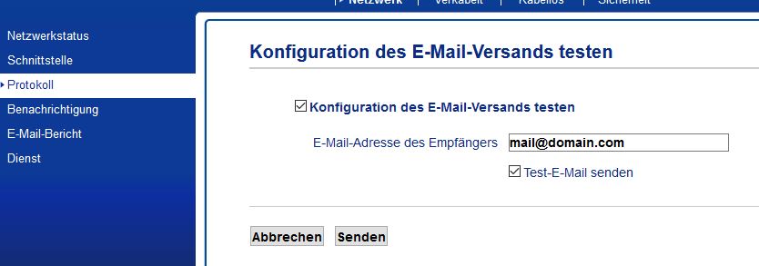

Das ist seltsam oder.Wenn ich SMTP Einstelle teste ich E-Mail konfig.Ich bekomme eine E-Mail über den Drucker.
Damit meine ich nicht irgend ein Anhang sondern es wird angegebene smtp benutzt.Und tatsächlich E-Mail gesendet.Funktion ist über Drucker ausgeschalten denke ich.

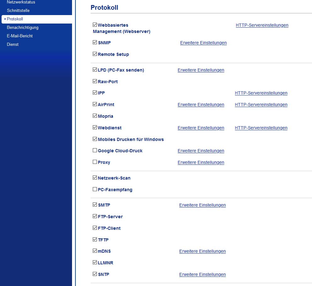

Wo für ist ein FTP Server und Client dabei. Vielleicht haben die vor gehabt sowas mit Firmware upzugraden.

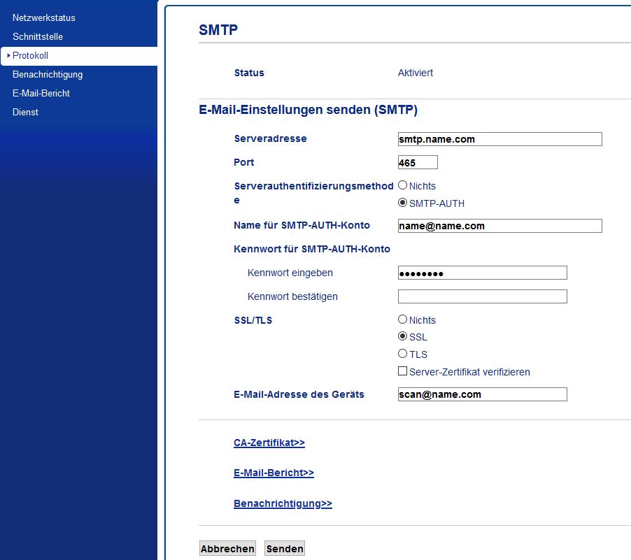

Ich logge mich in Web Oberfläche über Feste IP Adresse.Auf das Gerät.
Unter-Protokoll SMTP gebe ich die Mail Server Daten ein.Danach habe ich die möglichkeit Test E-Mail zu senden.
Das Klappt dann auch ohne Probleme.

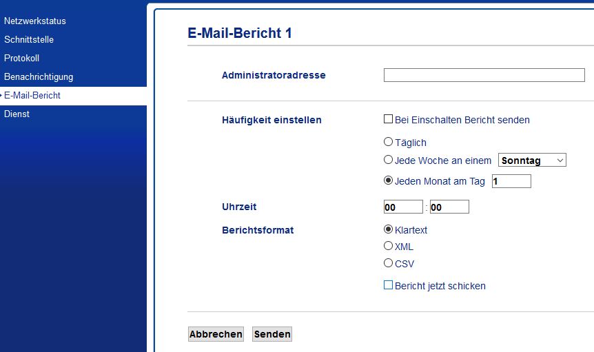

Es gibt ein Menu Namens E-Mail Bericht.Dort kann ich irgend ein Bericht Einstellung definieren.Ich denke das Teil sendet das Automatisch gehe ich davon aus.Kann allein Arbeiten oder besser gesagt senden.

Du denkst falsch.
Da Du wohl nichts am Touchscreen einstellen kannst, kann das Gerät das nicht stand alone.
Du kannst wohl maximal 1 Mailzielanschrift über das webinterface eingeben. Das sind alles Merkmale für ein Gerät ohne eigenen Mailserver.
Die Berichte sind meist fest implementierte Standardreports über Anzahl Ausdrucke o.ä., hat nichts mit den Scandaten zu tun.
