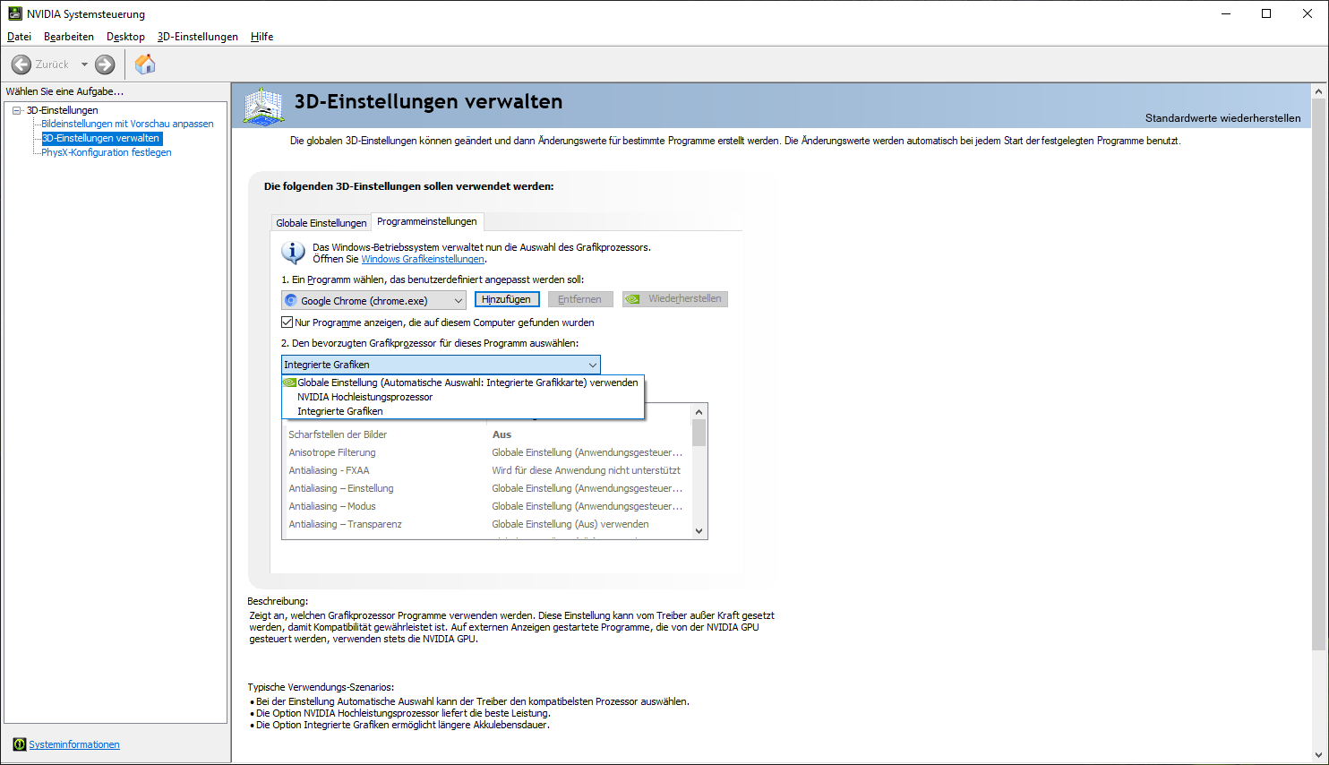

Normalerweise kann man bei diesen Notebooks einem Programm eine bestimmte Grafikkarte fest zuweisen, d.h. du müsstest dem Browser die RTX zuweisen. Das geht irgendwo über Rechtsklick auf das Programmicon. Müsste man dann halt jedes Mal wieder auf die iGPU zurückstellen, sonst läuft der Browser immer mit der RTX, auch wenn du nicht das Game spielst.

Nicht die ganze GPU deaktivieren.
Im Laptop wird es ja immer an den gleichen Anschluss angeschlossen, also auch wenn die 3070 rechnen soll, muss deren Ergebnis zurück über den Anschluss ausgegeben werden, den auch den iGPU verwendet.
im NVidia Treiber kann man für einzelne Programme einstellen, welche GPU verwendet werden soll:
