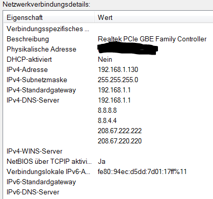

Hallo!

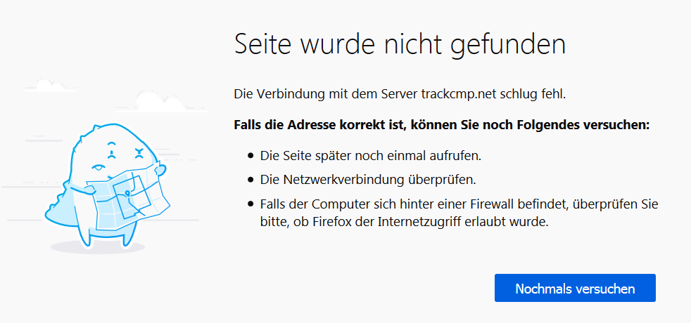

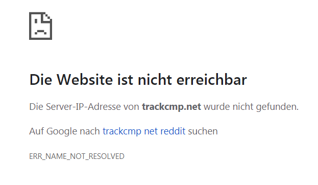

Habe meinen PC neu aufgesetzt und kann jetzt plötzlich bestimmte Links im Browser nicht mehr öffnen.
Die meisten Links funktioniern problemlos.
Es erscheint immer die Fehlermeldung: "Server nicht gefunden" bzw. bei Opera "trackcmp.net’s server IP address could not be found" in der Adress-Leiste erscheint die Adresse "http://trackcmp.net............"
Folgende Browser habe ich getestet: Firefox, Chrome, Opera
OS: Windows 7 Professional x64
Antivirus: kein AV installiert
Firewall: Windows Firewall deaktiviert, Comodo Firewall installiert und versuchsweise deaktiviert + zusätzliche Features deaktiviert

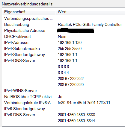

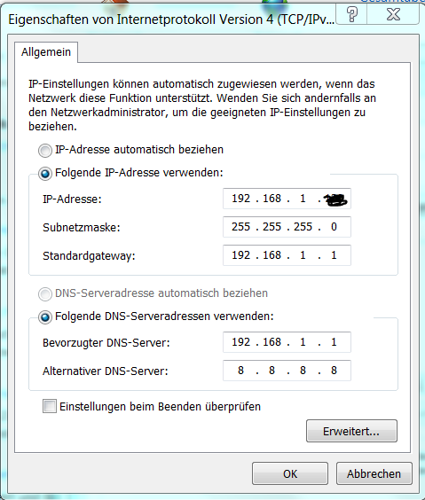

IPv4-Config: Static-IP, Gateway = Router-Adresse, Bevorzugter-DNS-Server = Router + alternativ Google-DNS-Server lt. Internet
Ipv6-Config: ?? Ich glaube mein Router unterstützt kein IPv6?? IPv6 DNS-Server habe ich lt. Google manuell eingetragen.

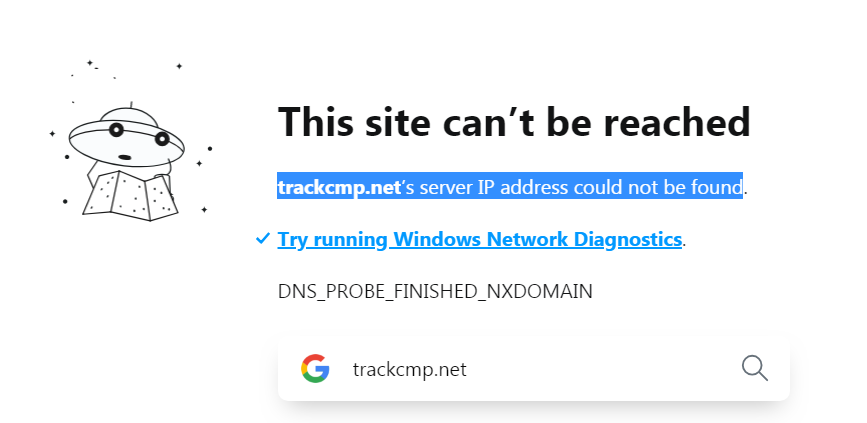

TestLink welcher bei mir nicht funktioniert:
Test
Fehlermeldungen der jeweiligen Browser:
"Anzeigen" bzw. WerbeLinks in Google funktionieren auch nicht (mehr):
Google "Anzeige" Lagerhaus
Google "Anzeige" Hornbach

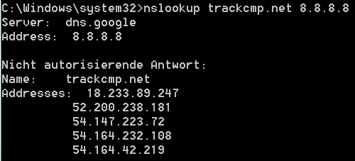

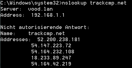

Teste doch mal die Namensauflösung mit:
nslookup trackcmp.net
und
nslookup trackcmp.net 8.8.8.8
Ersteres verwendet deinen DNS, zweiteres befragt direkt den Google DNS. Da müsste dann das kommen:
Server: dns.google
Address: 8.8.8.8
Nicht autorisierende Antwort:
Addresses: 54.164.42.219
52.200.238.181
18.233.89.247
54.164.232.108
54.147.223.72

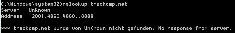

cmd als Administrator gestartet:
Netzwerkverbindung-Details:
- nslookup trackcmp.net (Ergebnis bei aktivierter und deaktivierter Comodo Firewall gleich)

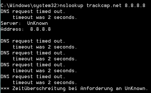

- nslookup trackcmp.net 8.8.8.8 (mit aktivierter Comodo Firewall):
- nslookup trackcmp.net 8.8.8.8 (mit deaktivierter Comodo Firewall):

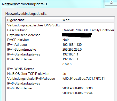

Schient so, als würde hier eine IPv6-Verbindung benutzt werden, da als "Antwort" bei "nslookup trackcmp.net" der DNS-Server angezeigt wird, welchen ich bei der Ipv6-Config manuell eingetragen habe?
Mit IPv6 habe ich mich bisher noch gar nicht beschäftigt und kenne mich daher gar nicht aus.
Habe deswegen mal versuchsweise bei der IPv6-Konfig meine Einträge für die DNS-Server entfernt bzw. auf "DNS-Server-Adresse automatisch beziehen" eingestellt.
D.h. neue Netzwerkkonfig:
(Ergebnis bei aktivierter und deaktivierter Comodo Firewall gleich, da ich von der FW gefragt wurde, ob ich eine Verbindung für "nslookup" zulassen möchte und ich diese permanent erlaubt habe)
Grüße Rick
Du solltest bei deinem Router IPv6 deaktivieren. Der angegebene IPv6 DNS kann scheinbar nicht erreicht werden (siehe erster nslookup, bei dem die IPv6 angezeigt wird).
Wenn du 8.8.8.8 direkt angibst geht es ja (siehe unterster Screenshot).
PS: das ist ein reines DNS-Problem (Namensauflösungsproblem) .... Internet hast du :=)

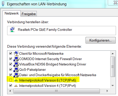

Hallo!

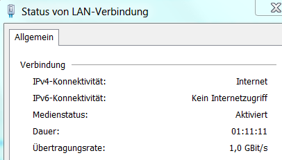

Scheint sowieso, daß IPv6 deaktiviert ist, da keine Verbindung besteht, oder sehe ich das falsch?:
Komischerweise konnte ich keine Internetverbindung mehr herstellen, wenn ich unter den LAN-Einstllungen die IPv6-Verbindung deaktiviere (Häckchen weg). Beim 2ten Versuch habe ich wieder problemlos eine Verbindung.
Habe leider keine Ahnung wie ich bei meinem Rooter (Tilgin Vood 422) IPv6 deaktivieren kann.
Finde im Netz leider auch nix dazu.

Die Blockierung der Seite trackcmp.net hat ihre Ursache in der hosts Datei.
c:\windows\system32\drivers\etc\hosts
Das ist Absicht, damit Tracker, Werbung und anderer unerwünschter Müll nicht aufs System kommen.
Diesen Teil der hosts-Datei habe ich von dort (MVPS, WinHelpLne):
http://winhelp2002.mvps.org/hostswin7.htm
Falls du unbedingt diese Seite trackcmp.net brauchst (wofür?), dann kannst du in der hosts in der betreffenden Zeile ein # voranstellen oder aber die Zeile komplett löschen.

Warum und wieso @rick00 diese seltsame nutriteamog.acemlna.com/lt.php?s(...) Verbindung nutzt weiß ich nicht.
Bolko schrieb:
Meiner Meinung nach ist es gut so, dass die blockiert wird.
Seh ich auch so. Falls du noch nicht im .iso Thread die host Modifikation dokumentiert hast wäre ein kurzer Hinweis sinnvoll.
Ansonsten, sag ich einfach mal danke für deine Mühe mit der Win7 .iso 👏
edit:* auf der Zielseite seh ich kaum was, NoScript blockt fast alles bis auf wenige Ausnahmen weg.
