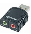

Das Wird wohl nicht gehen - aber probiers doch mal mit einen USB-Adapter
@ de la Cruz: Das ist kein USB-Adapter, das ist eine USB-Soundkarte.
Und zwar eine sehr, sehr schlechte. Das genante Problem wird sich entweder durch eine gute USB Soundkarte oder durch Nutzung der Anschlüsse direkt am Board lösen können. Frontpanels sind oft störanfällig.
