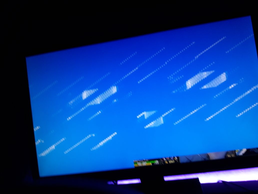

Ich mach mal ein Bild in den Anhang.
Nach diesem Bild startet der PC wieder ganz normal.
Ich schließe mal aus das es am PSU liegt, da wie im Screenshot zu sehen der PC dort in LoL abgestürzt ist und dort die GTX 750 TI nur so 50% ausgelastet ist.

100% hier der absolut IDENTISCHE Screen hier vor paar Tagen bekommen.
Hab im Gerätemanager die PCI-zu-PCI Brücker DEINSTALLIEREN wollen, hat
sicher was mit ner PCI/Schnittstellenkarte zu tun.
