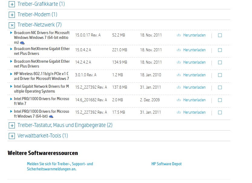

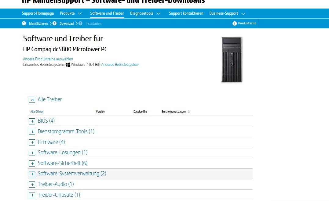

Die offiziellen Treiber von HP gibt es nur bis Windows 7 für den HP Compaq dc5800,Ich installierte Windows 10 darauf und habe nun das Problem , dass lediglich der Soundtreiber funktioniert.
Die Netzwerkschnittstelle wird z.b. nicht erkannt und benötigt anscheinend einen Treiber, jedoch weiß ich nicht welchen.
Hast du eventuell eine Idee, wie ich die Kiste mit allen nötigen Treibern zum laufen kriege bzw wo ich diese finde?

Laut HP gibt da beim LAN Intel oder Broadcom.
https://support.hp.com/de-de/drivers/selfservice/hp-compaq-dc5800-microtower-pc/3658081

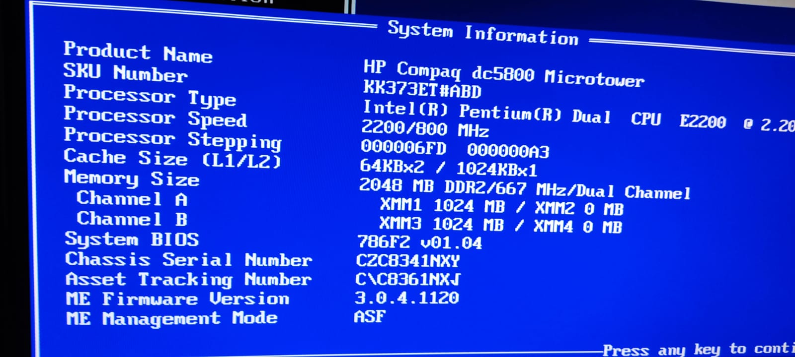

Empfehlenswert auch BIOS und ME zu aktualisieren. ;)
Funktioniert da meistens auch mit Win10.
ROM Firmware for HP Compaq dc5800 (786F2) v01.60 Rev.A
https://support.hp.com/de-de/driver...00-microtower-pc/3658081/swItemId/vc-157376-2
