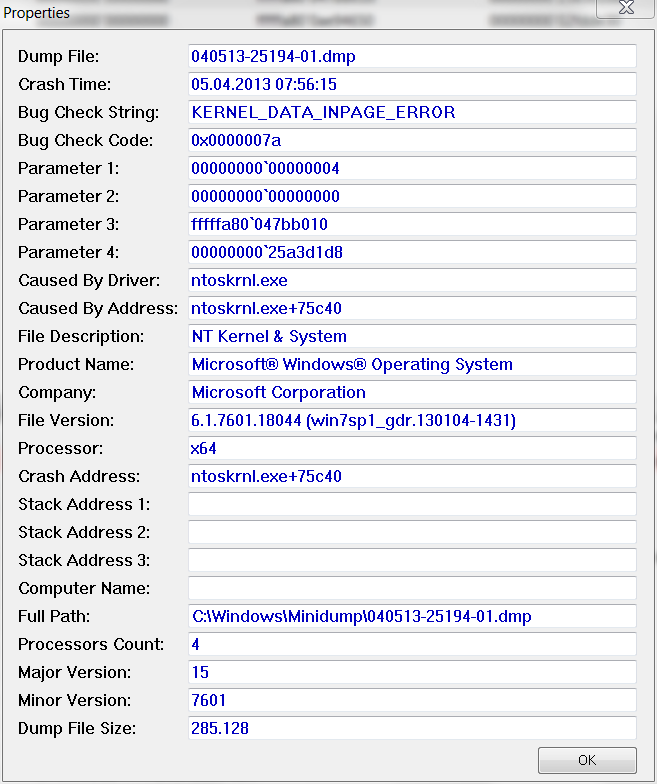

bei meinem Sony Vaio Laptop (weniger als 1 Jahr alt) bekomme ich seit neuestem immer den BSOD KERNEL_DATA_INPAGE_ERROR (0x7A).
Hier sind die kompletten Daten von dem minidump. Ist mir bestimmt jetzt schon 6-7 mal passiert, immer mit den selben Parametern:
Jetzt habe ich shcon im Forum etliche Threads zu dem BSOD gefunden aber die Parameter sind meist anders. Habe bei MS auf http://msdn.microsoft.com/en-us/library/windows/hardware/ff559211(v=vs.85).aspx geschaut, aber scheinbar is mein Parameter 2 ja 0, also kein error status vorhanden?
Nach dem 2ten BSOD hat der rechner automatisch einen standard chdsk durchgeführt und dabei auch ne Menge einträge geupdated und gelöscht. Leider kam danach der BSOD wieder.

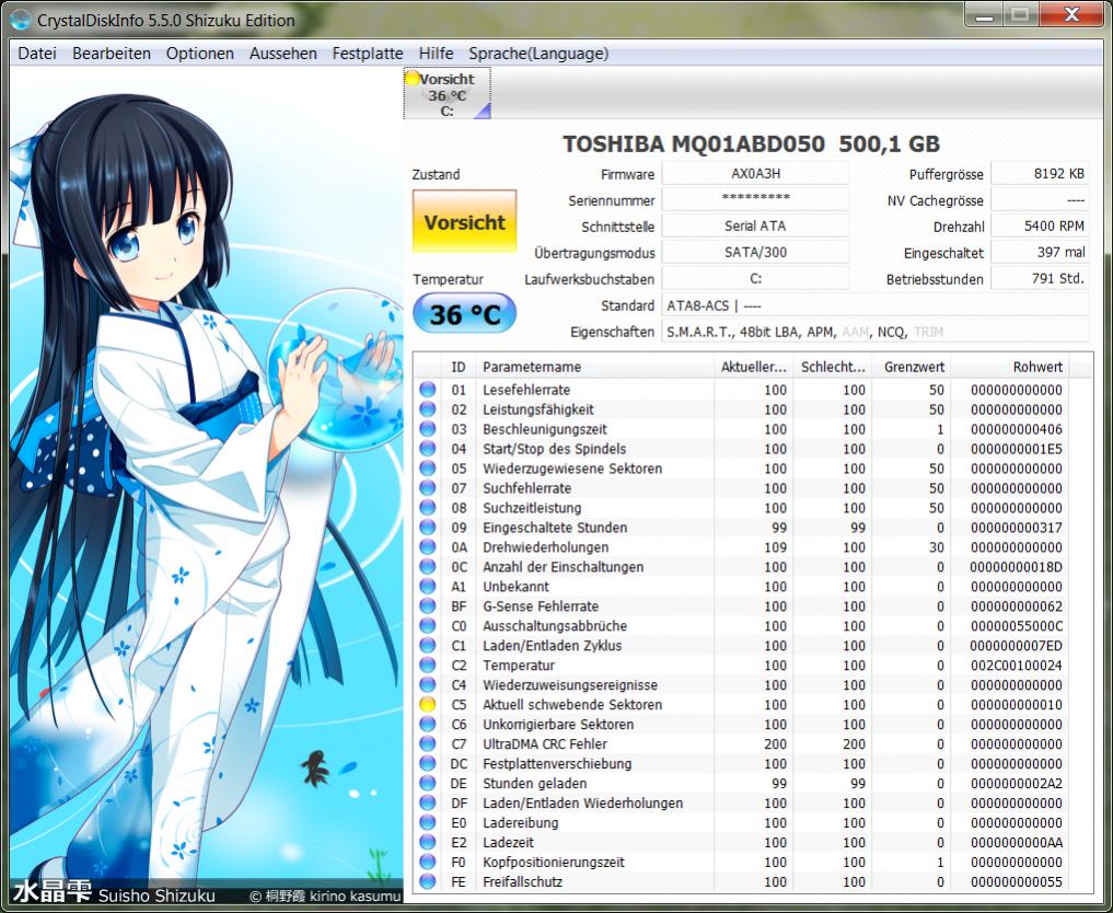

Laut CrystalDiskInfo sieht meine platte so aus:
Was bedeutet der Wert 100 bei schwebenden Sektoren?
Gerade wieder einen BSOD erhalten, Ich werde jetzt wohl mal einen chdkdsk /f /r in Auftrag geben, aber ansonsten bin ich mit meinem Latein am Ende. Noch als zusätzliche Info, vor dem ersten BSOD stand der Laptop 4 Tage unbenutzt aber normal heruntergefahren rum, ich war nicht zu Hause.
Weiß irgendjemand woran das liegen könnte? Ich freue mich über jede Hilfe!

mit einer anderen Festplatte testen
sieht so aus als wenn die HDD bald den Geist aufgibt

Ist ja meine Systemplatte im Laptop, habe da keinen Ersatz zur Hand, ich könnte sie ersetzen würde aber gerne die kosten sparen ;)
Das berfürchte ich auch, die Daten sind gesichert. Kommt sowas eigentlich unter Herstellergarantie?
Du hast keinen Wert 100 sondern den Wert 10. Es zählen die Rohwerte.
Schwebende Sektoren sind nicht unbedingt tragisch. Hierzu einfach mal etwas googlen.
Aus welchen Daten kommst du zu dieser Vermutung?
Nein, wie gesagt, schwebende Sektoren fallen erst mal gar nicht unter die Garantiebestimmungen. Nur die wirklich defekt festgestellten Sektoren spiel dort hinein. Und da müssen es auch deutlich mehr als 10 Stück sein.

2. auch Schwebende Sektoren sind ein Garantiefall wenn das NB abstürzt

Möglicherweise gibt es einfachere Methoden, vielleicht meldet sich ja Holt.
Wenn ein Tool von Toshiba vorhanden ist würde ich damit einmal eine komplette Formatierung mit anschließendem Oberfächentest machen.
Hierfür gibt es natürlich auch andere bootbare Tools.
Einfach ausgedrückt weiß die Festplatte danach wieder welche Sektoren lesbar sind. Wenn die Smart Werte sich danach nicht dramatisch verändert haben einfach ein Backup einspielen oder neu installieren.

Bei bluescreens sind die ersten Verdächtigen immer zunächst Treiber, dann kaputter RAM.
Kuck mal was du zuletzt installiert hast an Treibern (das kann auch sowas wie Netzwerkkarten von Virtualisierungssoftware sein), wenn das ausser Frage steht mach Memcheck.

Kannst du die Auslagerungsdatei mal deaktivieren, neu starten und Auslagerungsdatei wieder aktivieren, neu starten.
Der Fehler kann mehrere Ursachen haben, u.a. defektes Pagefile, Memory, HDD.
Noch ein Thread zu schwebenden Sektoren:
https://www.computerbase.de/forum/threads/aktuell-schwebende-sektoren-trotz-formatierung.922112/
Und zu deinem Fehler speziell:
http://www.bleepingcomputer.com/forums/t/489864/bsod-kernal-data-inpage-error/#entry3012967
Wobei der letzte Link zwar dein Problem darstellt, die Lösung mit Seatools einen Check durchführen zu lassen leider nicht möglich ist, weil du keine Seagate Platte hast. Aber der Fehler ist noch mal etwas genauer behandelt.
Ja ich werde wohl mal noch einen memtest machen, und das chkdsk schedulen. Und dann mal schauen ob er wieder auftritt. Dann würde ich mich an ne komplette formartierung+neuinstallation setzen.
Treiber dürfen in Arbeitsspeicher-Bereiche des Betriebssystems reinschmieren. Wenn da was falsch läuft gibts n Bluescreen, vor allem bekannt von Grafikkartentreibern. Ich hats aber auch schon bei nem schlecht gemachten Treiber für nen Touchscreen.
Ich vermute dass ein Druckertreiber da auch schuldig sein könnte, kanns aber nicht beschwören
