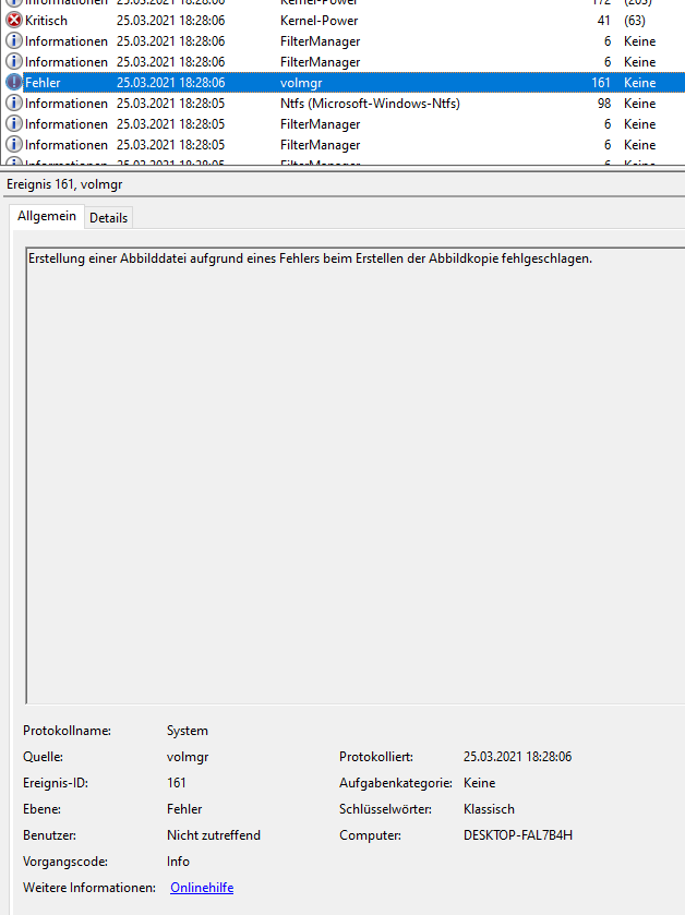

Nach einem Match in einem MP-Shooter den ich oft spiele (Hunt Showdown) landet man normalerweise in einem Ladescreen. Stattdessen blieb diesmal der bildschirm schwarz und mein Rechner hat sich ohne Vorwarnung neu gestartet.
Windows Ereignisslog bringt folgends:
Volmgr 161 und in folge dessen ein Kernel-Power 41
Details Volmgr
-System

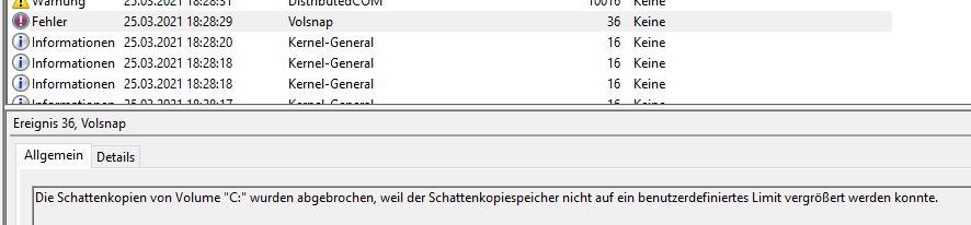

Keine Ahnung was mir dieser Fehler sagen will bzw. woran es hier liegt. Scheint vielleicht mit der SSD zusammen zu hängen?! Windows wollte ein Abbild machen - was nicht geklappt hat und ist abgeraucht? Spielt es vllt auch eine Rolle das der Absturz wärend des Ladescreens passiert ist (SSD)?

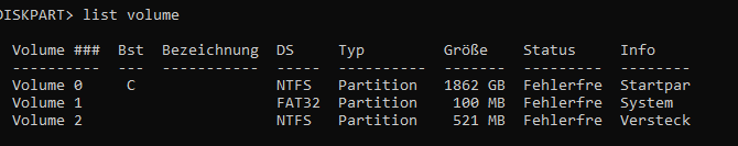

Verstehe auch das nicht so ganz -> \Device\HarddiskVolume3
Ich habe gar kein "Volume3" ...
Kann mir jemand helfen dem Problem auf den Grund zu gehen? Hardware ist dieser Tage extrem teuer und ich möchte bei so einer Anschaffung keine defekten Teile verbaut haben ._.

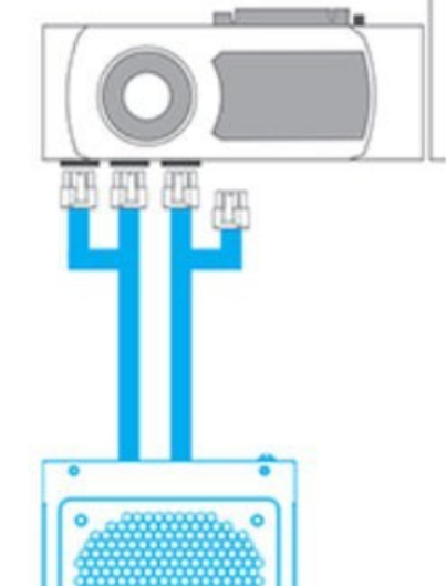

Was nicht fehlen darf, ist die obligatorische Frage nach der Verkabelung der Grafikkarte. Wie sieht's da aus?

Verkabelung sieht so aus - nur mit zwei statt drei Steckplätzen. (also der Stecker hier ganz links ist bei mir nicht angesteckt da nur die beiden mittleren Steckplätze vorhanden)
Natürlich wären bei 3x 8Pin auch 3x Kabel ideal. Nur daran wird es nicht liegen, da der Strom unter Last, also im Spiel, geliefert wird.
Meinen Instant Reboot schiebe ich gerade auf den USB Hub.
Hab auf die schnelle kein perfektes Bild gefunden. Bei mir sind es nur 2x 8 Pin und das links außen Kabel hier im Bild ist entsprechend nicht angesteckt. Aber sind zwei Y förmige Kabel - eins je 8 Pin-Slot.
