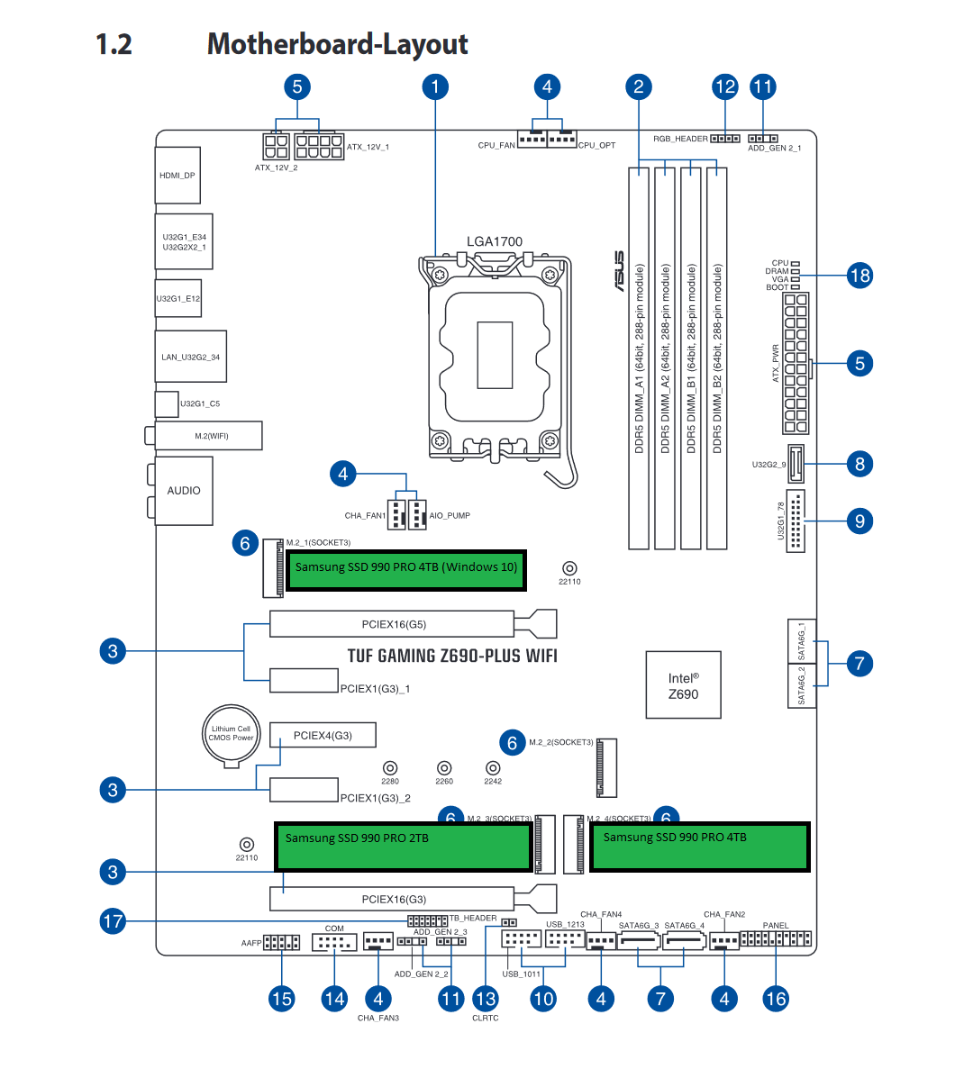

Wie sind denn die
Samsung SSD 990 PRO 2TB
Samsung SSD 990 PRO 4TB
Samsung PSSD T7 SCSI Disk Device
angebunden, könntest du ein Schema oder ein Bild von deinem Motherboard machen?
@mikepayne hat könnte mit den Lanes nicht ganz unrecht haben.
Reaktionen: madmax2010

eloy schrieb:
Wie sind denn die
Siehe Anhang; die Samsung PSSD T7 SCSI Disk Device ist per Front-USB angeschlossen.

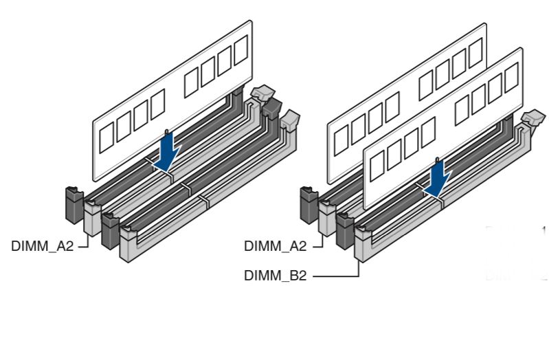

Sinatra81 schrieb:
Was meinst Du mit Slot 1?
A2&B2 bzw nur A2 sollte korrekt sein.

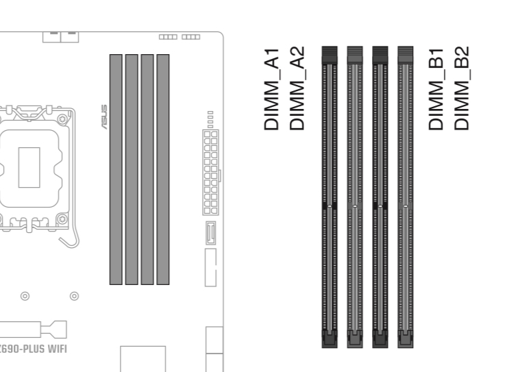

Sorry für die falschen Vokabeln! Ich meine natürlich folgendes: DIMM_A1 wird von den Schläuchen der CPU-Kühlung überdeckt; Einbau dort nicht möglich. Die beiden 32-GB-Corsair -DDR5-Riegel stecken derzeit in DIMM_A2 und DIMM_B2.
Reaktionen: Restart001, mikepayne und Sinatra81
