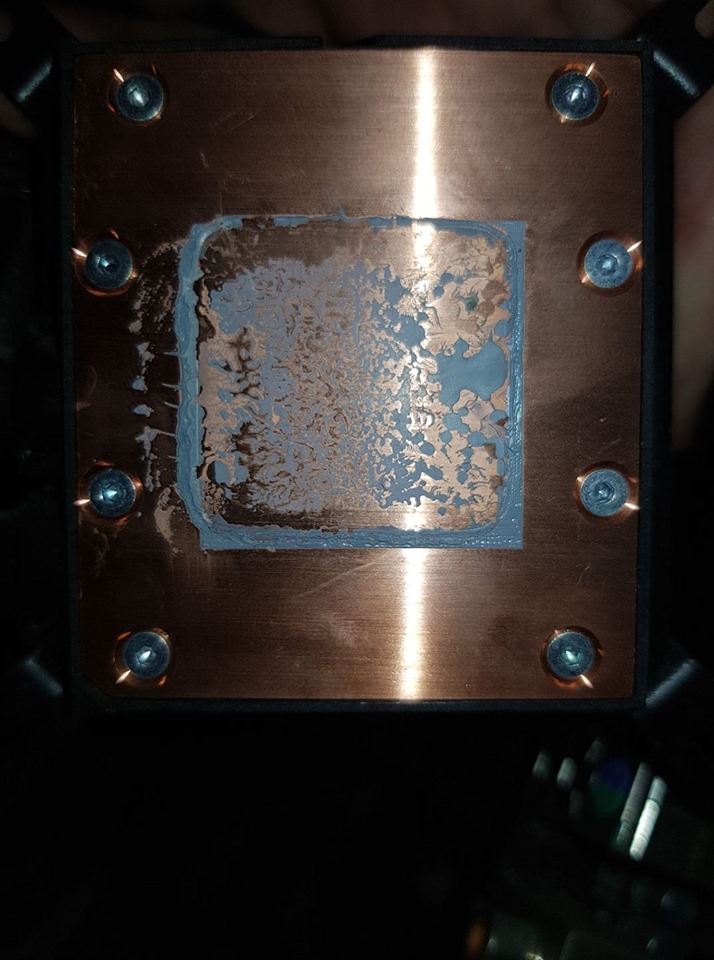

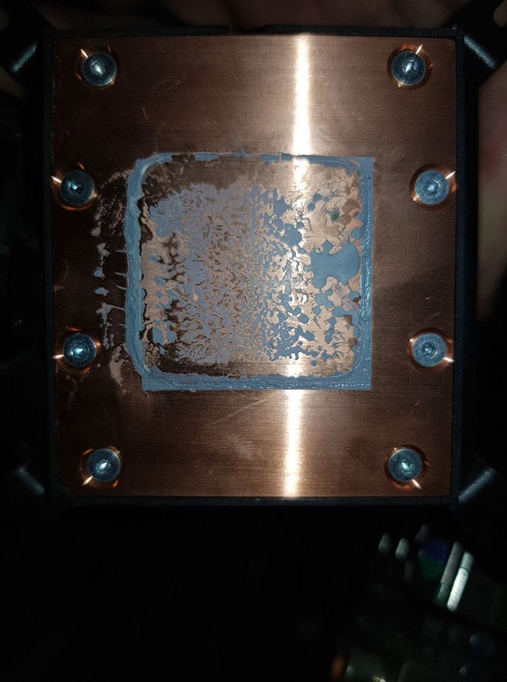

Habe Alle Ram Speicher rausgenommen und versucht mit einem Riegel zu starten ja, aber tatsächlich habe ich nie die Kühlung vom CPU abgenommen, somit die WLP die bei der Corsair Kühlung schon aufgetragen war.
Wie ich schon fragte... Läuft deine Kühlung noch?
Wie kann ich überprüfen ob die Kühlung noch geht ohne den PC wieder einzuschalten?

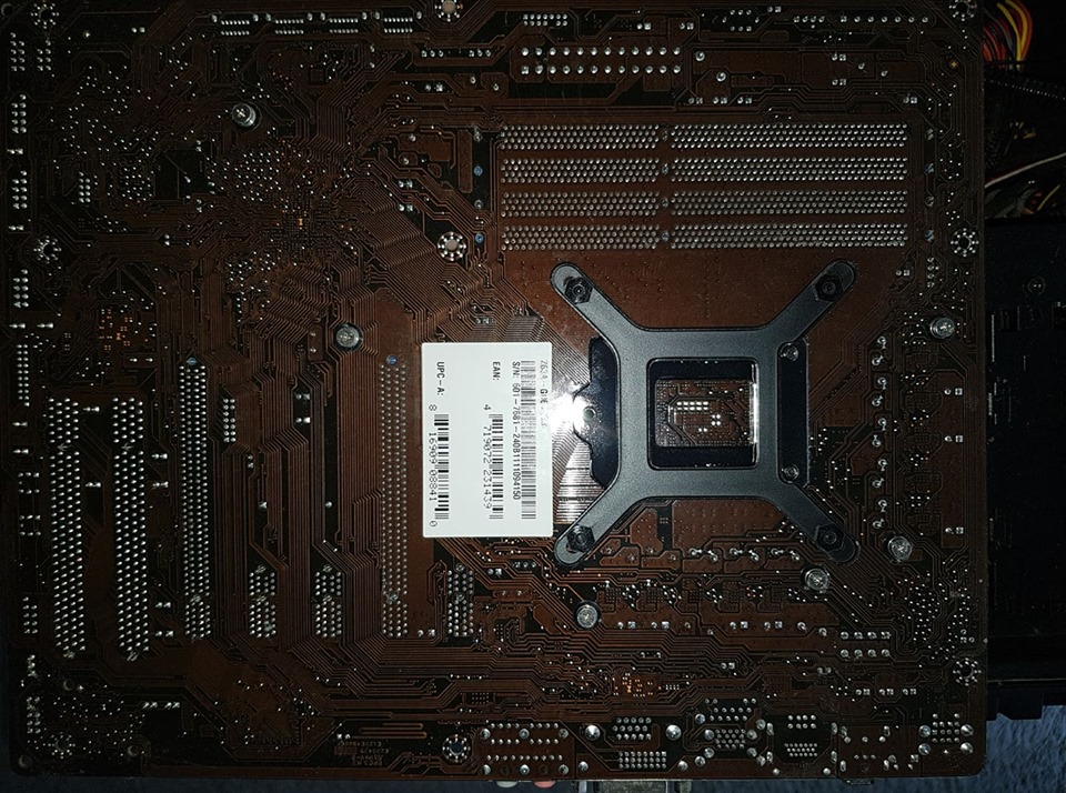

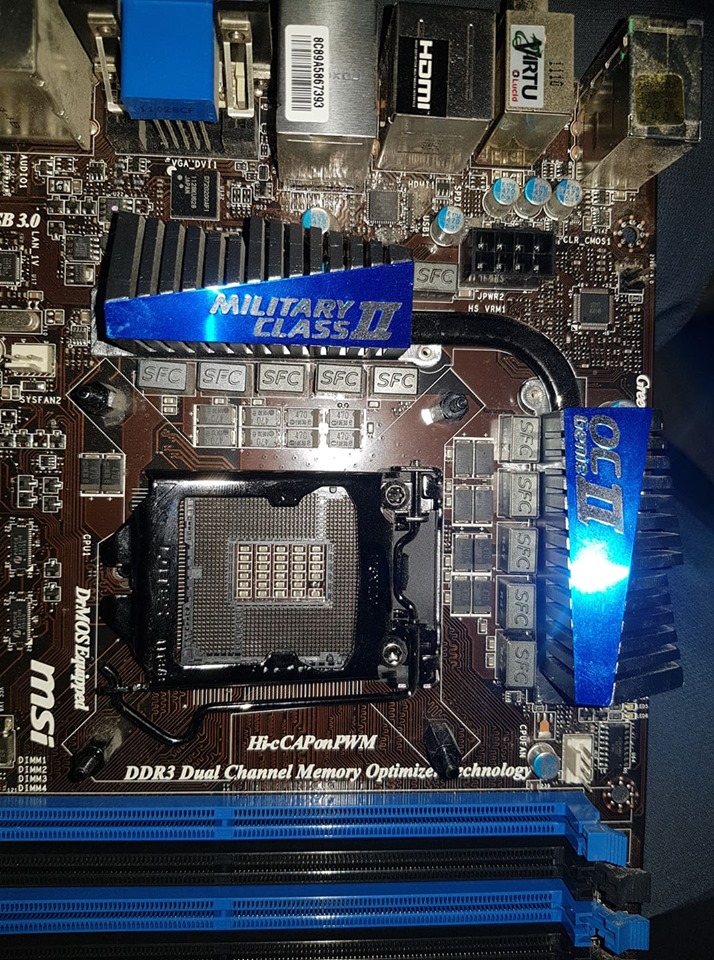

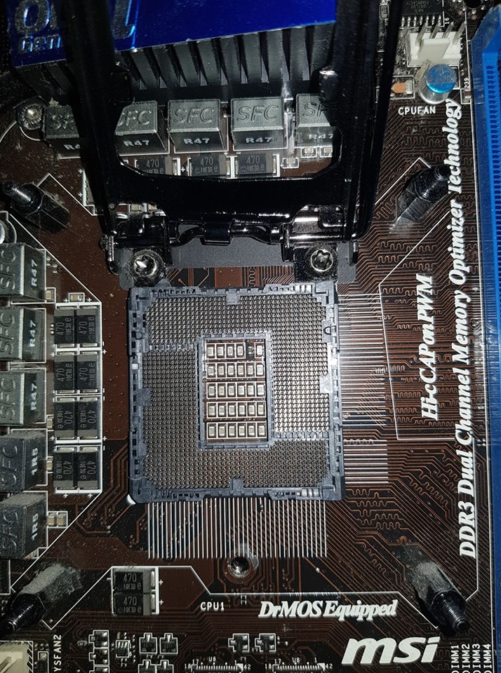

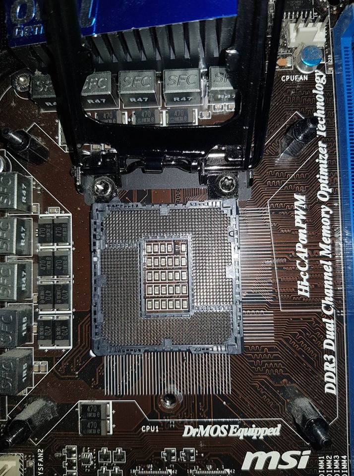

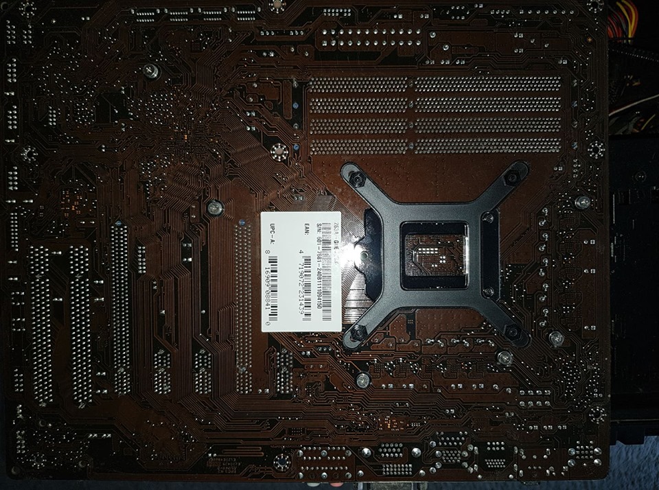

Habe Gerade MB rausgeschraubt und nochmal überall meine Nase rangehalten, weder von SSD noch HDD noch dem Netzteil riecht es "verkohlt", wenn ich am Mainboard in der Gegend des Sockels rieche, ist da ein leicht verbrannter Geruch. Auf der Hinterseite des MB ist auch nichts zu erkennen.

In der Regel sollte eine ausgefallene Kühlung und damit einhergehend eine überhitzte CPU aber keinen Bluescreen auslösen. Bei der maximalen Temperatur (meist 100-115°C) schaltet die CPU einfach kommentarlos ab. Da gibts keine Zeit mehr für einen Bluescreen.
Ausschließen kann man das als Ursache aber natürlich trotzdem nicht unbedingt.
Würde trotzdem mal die SSD genauer testen. Kannst sie ja auch in einem anderen PC mal anschließen und schauen ob er da hochläuft. (Win 10 ist relativ unkompliziert was Hardwarewechsel angeht)
Oder einfach mal SMART Werte prüfen.

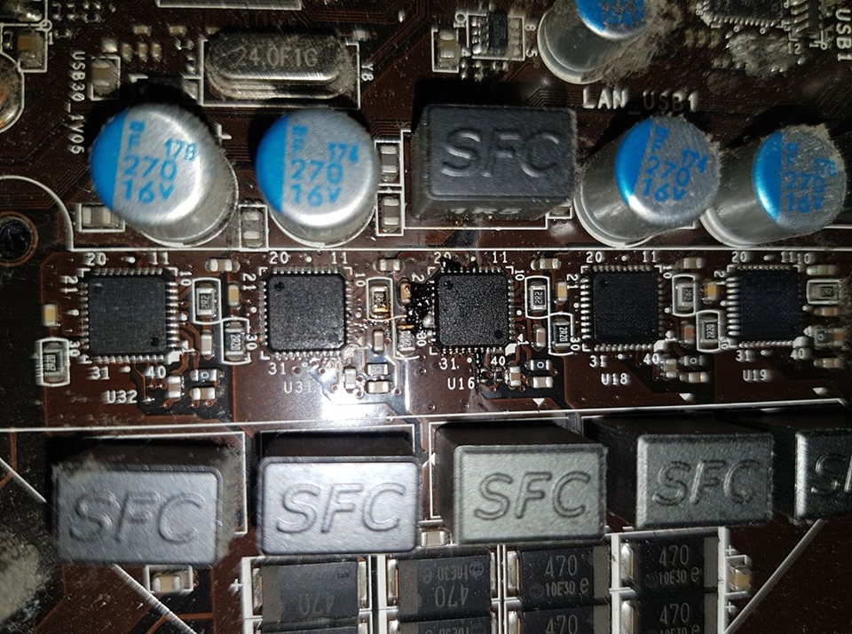

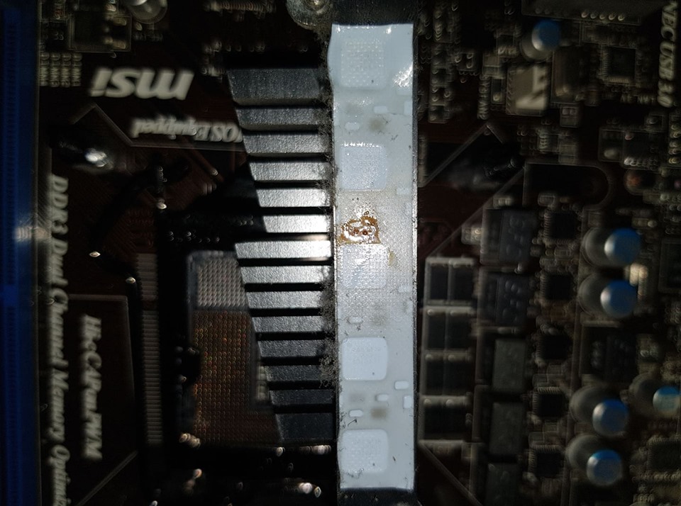

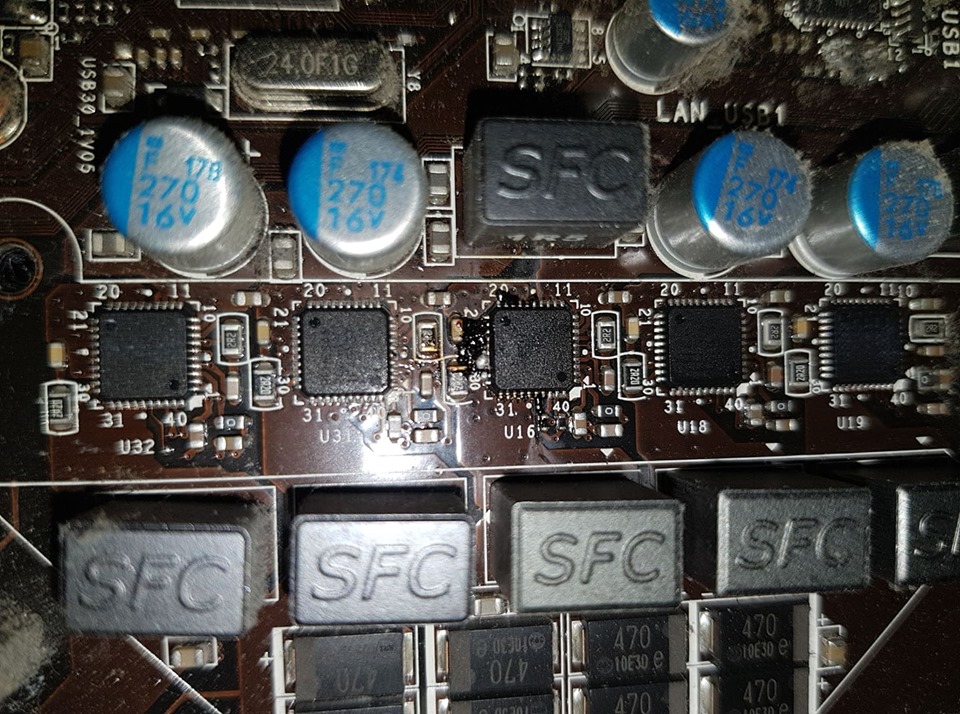

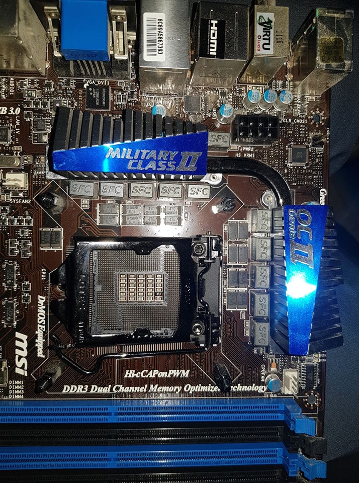

UPDATE:
Habe den Geruch lokalisiert und unter einem Kühlungselement des Mainboards einen Brand/Schmor entdeckt.
Muss ich mit weiteren Schäden rechnen, kann es z.B. erst durch kaputtes Netzteil oder überhitztem CPU entstanden sein?

Deine AiO hat doch bestimmt n Kabel das an einen Lüfteranschluss kommt zwecks Strom und Drehzahlüberwachung? Dann einfach mal im BIOS schauen was die Werte sagen und auch mal die CPU Temperatur im Auge behalten.
Edit: Jo, das sieht mal nach nem Defekt an einer der Phasen der Spannungsversorgung aus. Mainboard tauschen.

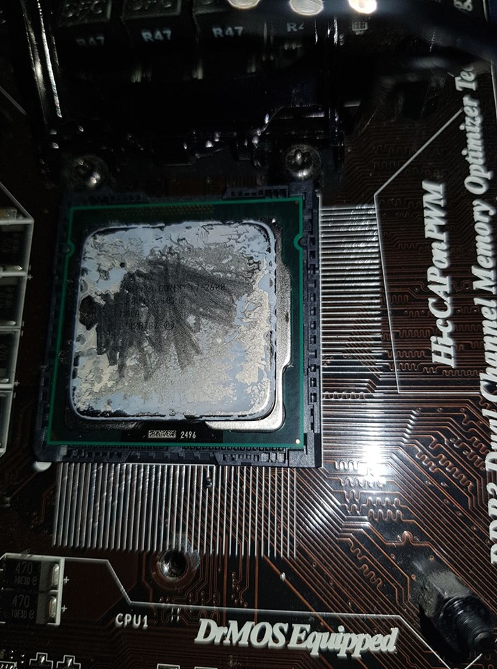

Würde den Sockel übrigens nie so offen liegen lassen. Entweder CPU rein oder den Plastikschutz, der damals dabei war.
Gut, wenn das Mainboard eh schrott ist, ist es was anderes. Nur so allgemein. :)
Ist nach Mainboardwechsel problemfreier Start möglich oder sollte ich trotzdem noch den Rest vorher überprüfen?
Wenn ich richtig vermute, hat es eine Phase für die Spannungsversorgung der CPU/des PCIe Busses gekillt. Empfohlene Gegenmassname: Neues Mainboard.
Edit: Wenn es vom Netzteil gekommen wäre, hätte es vermutlich bei dem ersten Neustartversuch noch mehr gegrillt. Ausschließen kann man das leider nur mit einem teuren Leistungstest des Netzteils.
