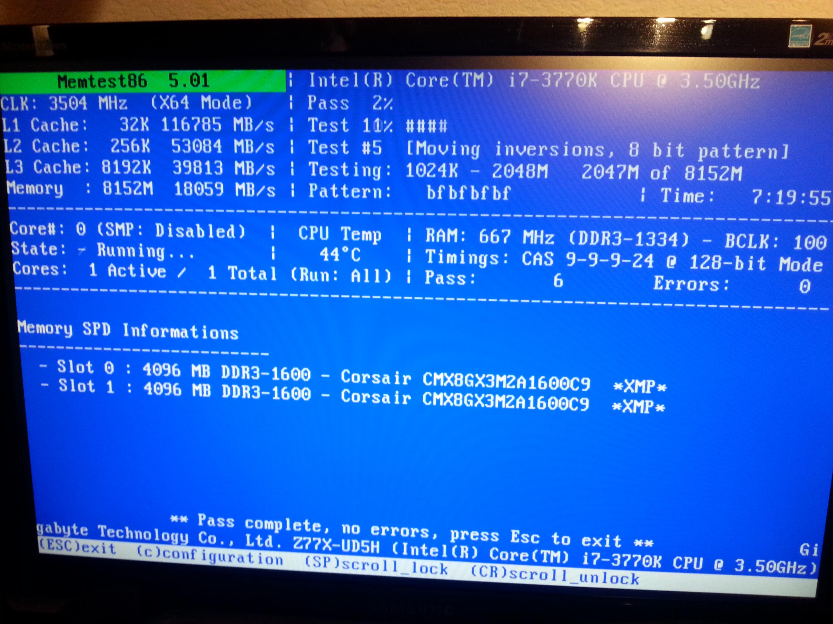

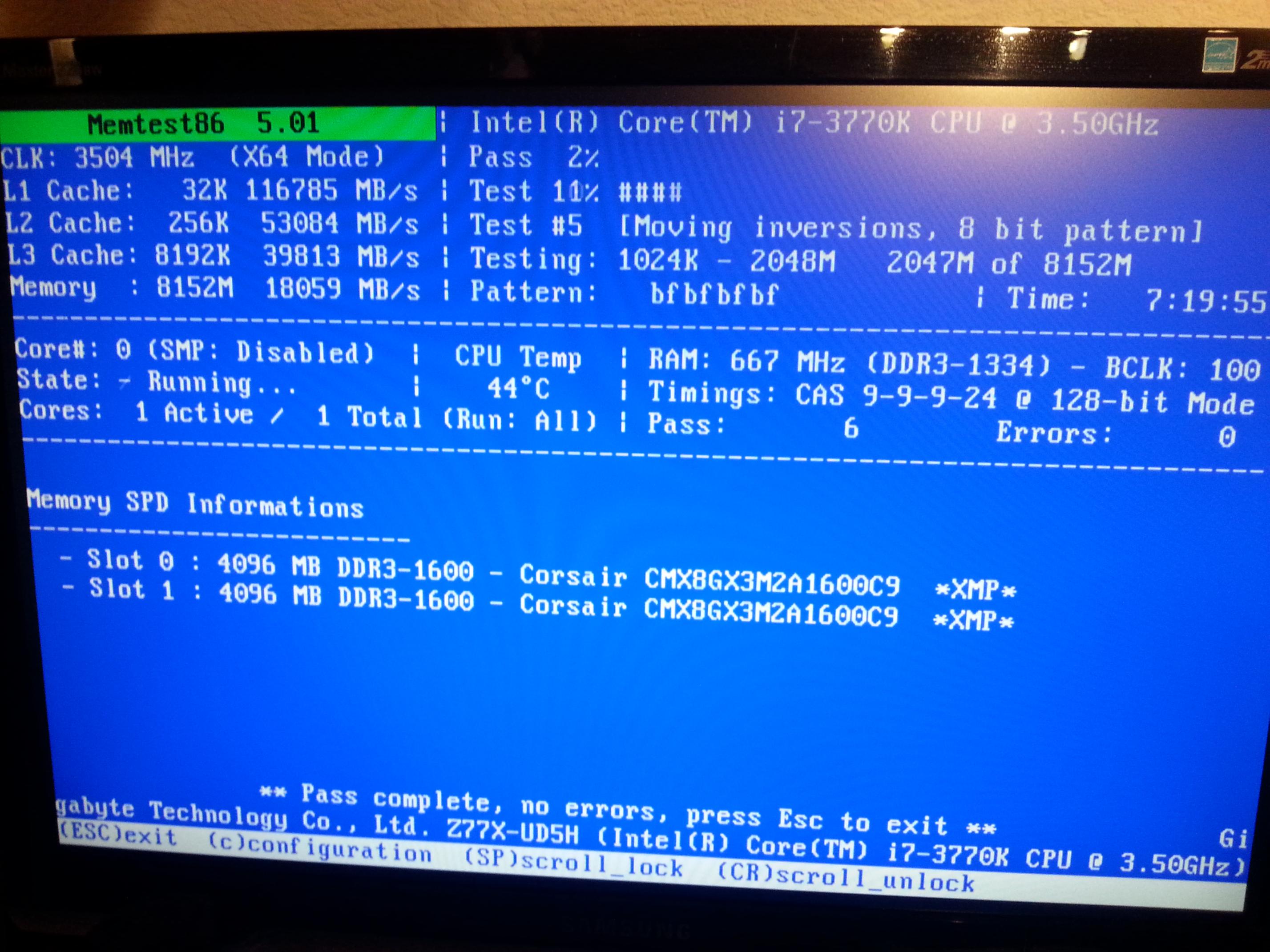

@Holt: Ich hab Memtest auf eine CD aufgespielt und mit Hilfe von der den Test gestartet.
Hier das Ergebnis (keine Fehler, ich hoffe die Einstellungen passen so, weiß leider nicht was tweaks unter windows sind):

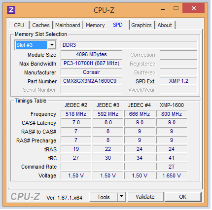

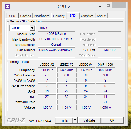

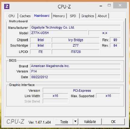

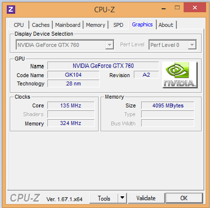

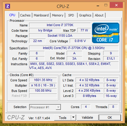

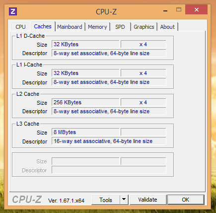

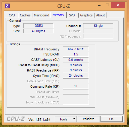

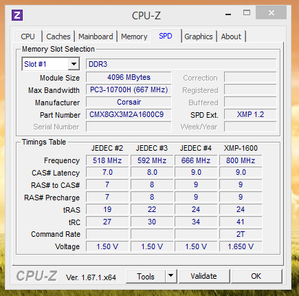

Hier die Screenshots von CPU Z:
Bei SPD gab es nur den Slot 3, der Rest war leer.

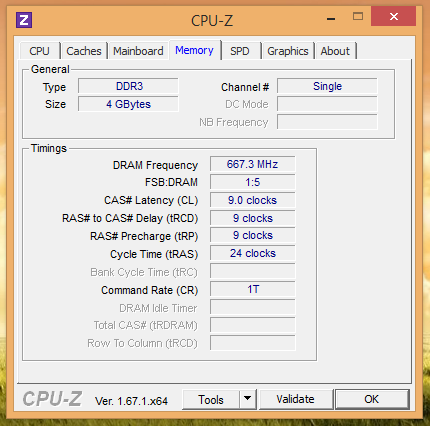

Dann probiere eben nur folgendes: Setze im BIOS unter der DRAM Configuration die "Command Rate" auf den Wert 2 , 2N bzw. 2T. und teste mal ob die Probleme weg sind, wenn nicht bleibt dir nur ein BIOS Update oder anderer RAM-Speicher.

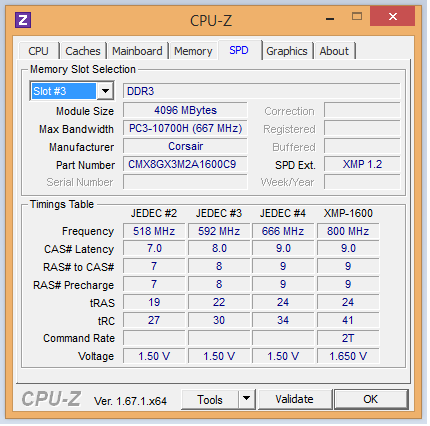

Sind denn zwei Module eingebaut ? oO

Darf man fragen was das bewirkt was ich da jetzt machen werde?
ich habe bis vorhin meine Speicher einzeln noch getestet un hab den anscheinend nicht gescheit reingeteckt... ups^^
nicht viel, er macht längere Pausen beim Schreiben in den Arbeitsspeicher.
so hier ist der zweite speicher auch noch
laut cpu z laufen beide auf 2T
glaubst du das in meinen Spiechern der Fehler liegt? Laut memtest sind beide allein und zusammen fehlerfrei
warte es ab, dass kann man pauschal nicht sagen, gibt ja tausende Boards/RAM/CPU Kombinationen.
