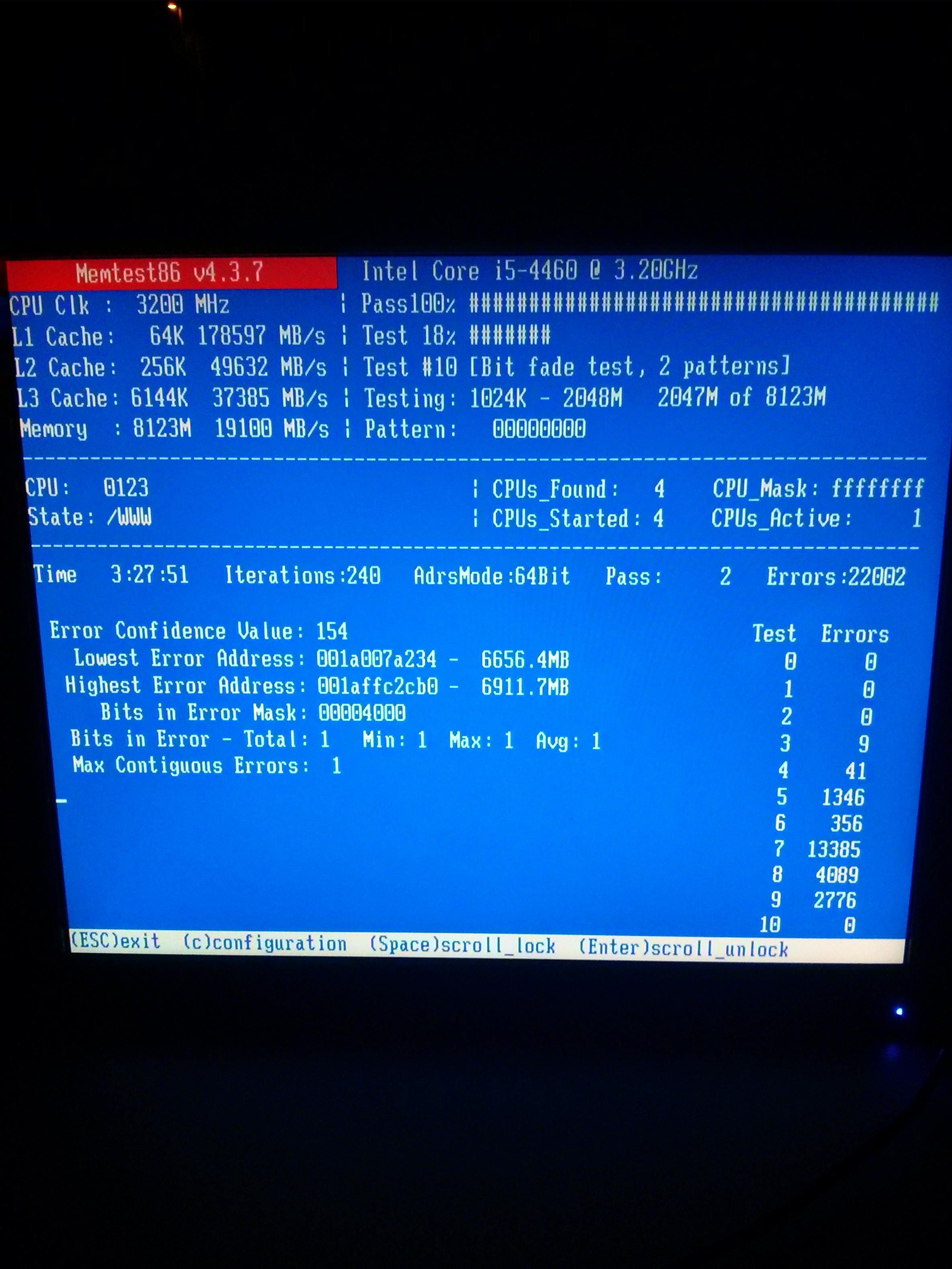

Memtest 86 gestartet und der hat in 3 Std (2 Durchgänge) 2000 Fehler gefunden...

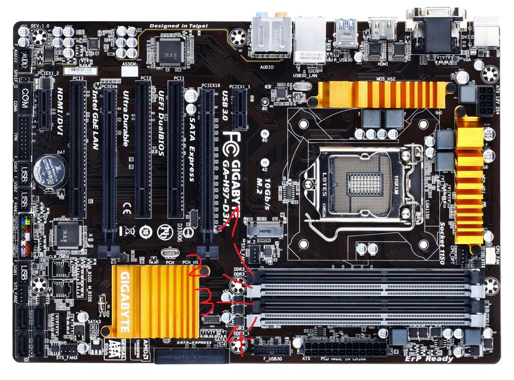

Ram war im dualchannel im zweiten und vierten slot (siehe bitte Bild)
Habe daraufhin die Ram im Single channel überprüft in Slot 4.
Ich habe nach 2 Durchgängen (2 std je) bei beiden Ram riegeln keinen Fehler gefunden (alles im Slot 4)
Testete noch beide Ram sticks im slot 1 und 3.
Memtest fand nach 2 Durchläufen 15 Fehler.
Woran könnte es liegen???
Ram oder Motherboard oder doch was ganz anderes ?
