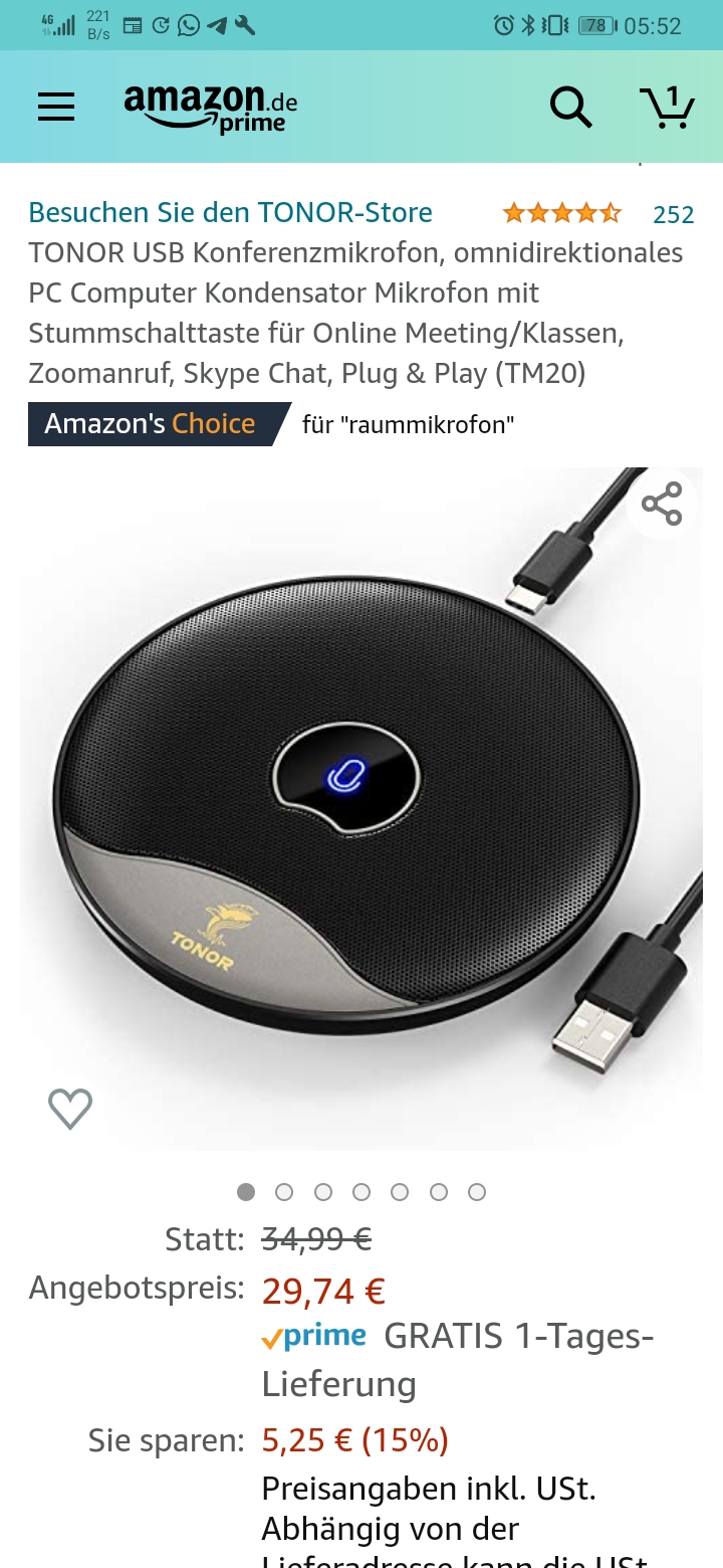

Ja falls ich mal aufstehen muss wäre es einfachere. Eigentlich wäre mir ein reines Mikrofon eh lieber so das der sound weiter über die Boxen abgespielt werden kann. Da ich es nur für kurz mal wenige setze brauche hab ich im Internet was gefunden es wird über usb angeschlossen. Ich schicke mal ein Bild ich denke damit sollte es funktionieren

Denkt ihr das was ich vor habe funktioniert mit diesem Mikrofon? Das der sound über die Boxen weiter hin wiedergegeben wird und das Mikrofon für Team speak oder sprach chat in spielen funktioniert?
Ja das mit der Rückkopplung war auch mein Gedanke aber in dem Spiel wo ich es brauche muss das Mikrofon eh jedes Mal extra mit der taste m aktiviert werden also es läuft nicht dauerhaft mit.
Und die Musik vom Spiel habe ich eh meisten auf sehr leise.
Aber abgesehen von der Rückkopplung dürfte es mit dem Mikrofon ja kein Problem geben oder wie siehst du das? Der PC müsste es ja normal als reines Mikrofon erkennen und den sound weiter durch die Boxen spielen oder?

Das funktioniert, der codec gibt nur kein stereo + Mikrofon her.
Wenn du es aber auf handsfree stellst funktioniert auch das mikrofon.
