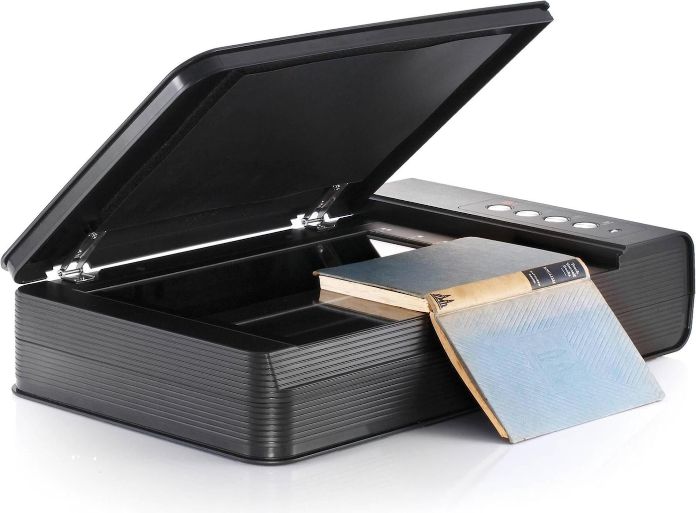

Ich habe noch einen Flachbettscanner gefunden: OpticBook 4800
Das Buch kann Seite für Seite am Rand aufgelegt werden und sauber aufgelegt gescannt werden.
Leider mit ~500€ nicht gerade preiswert.

Der verlinkte Scanner aus eBay funktioniert doch genauso wie der Plustek OpticBook 4800:
Da liegt die Seite auch völlig plan auf bei einem Öffnungswinkel grösser als 90 Grad…
