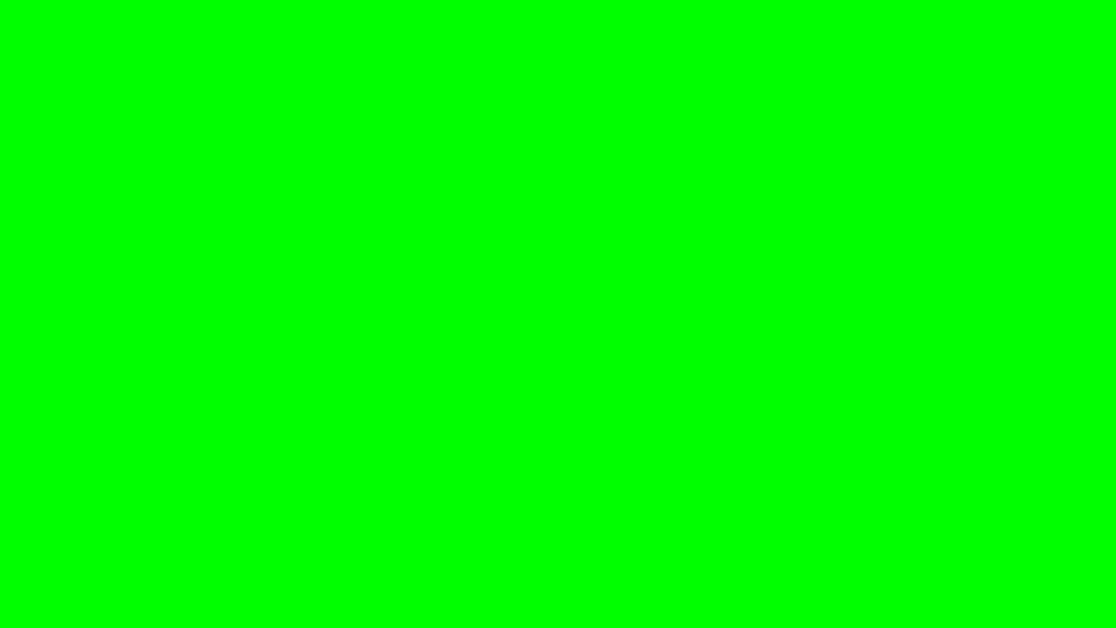

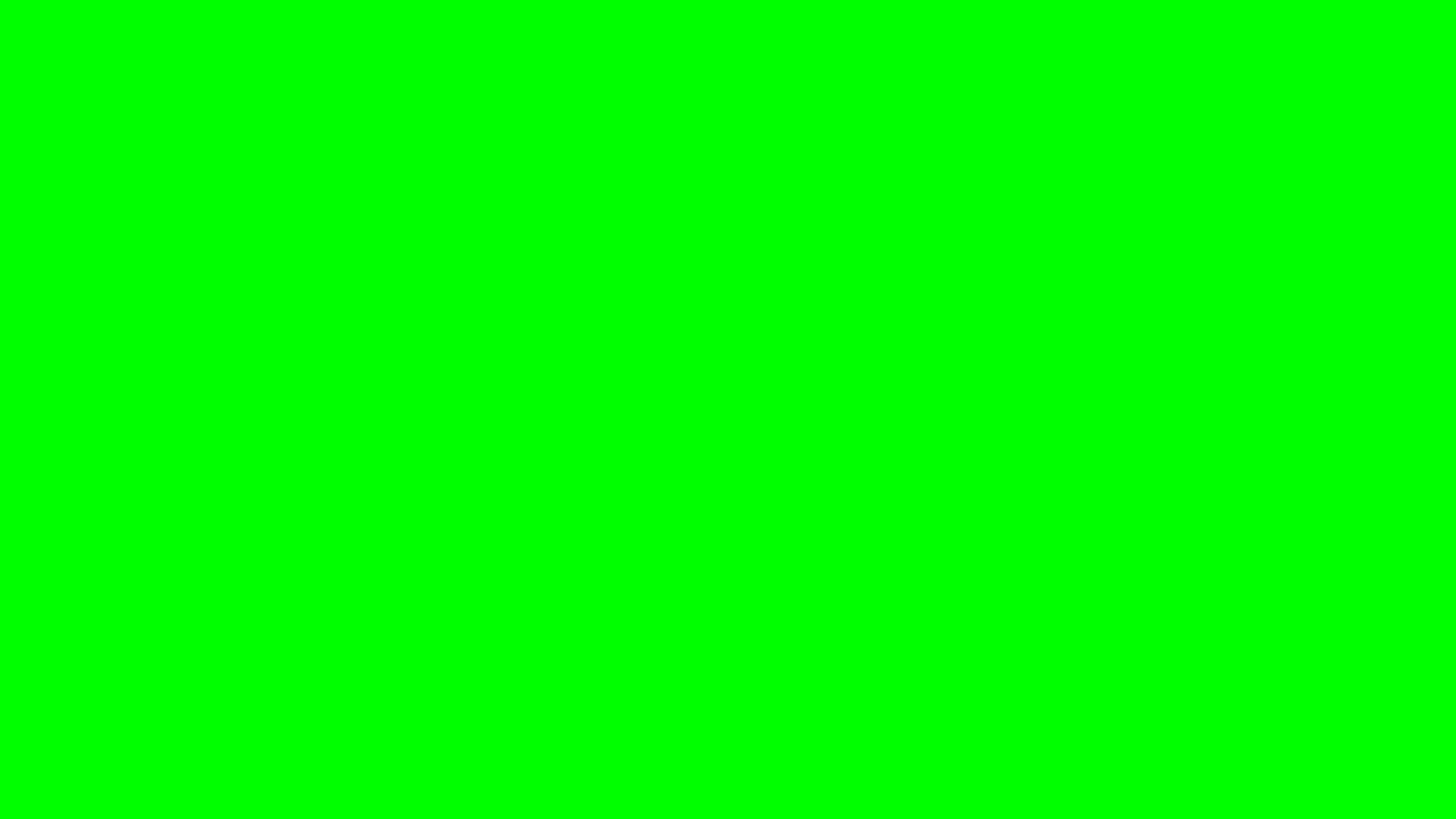

ich habe festgestellt, dass mein Farbmanagement nicht mehr richtig funktioniert. Auf meinem AdobeRGB Monitor (Eizo, Wide Gamut) wird alles nur noch in BonBon-Farben dargestellt und bei meinem zweiten sRGB Monitor (LG) alles scheinbar normal, der LG kann ja auch nicht mehr.
Kann das jemand bestätigen? Ich habe gehofft, dass mit dem heutigen Patchday das Problem gefixt wird, aber leider gab es keine Änderung. Bei Microsoft schein ich nicht der Einzige mit dem Problem zu sein.
Könnt Ihr das mal bei euch gegentesten?
Verwendet habe ich Windows 11, meinen Eizo Wide Gamut Adobe RGB Monitor und meinen LG sRGB Monitor.
Beide haben aktuelle und korrekte Farbprofile hinterlegt (ausgemessen mit einem Colorimeter), das hat mit diesen Profilen auch immer super funktioniert, nur von dem ein auf den anderen Tag leider nicht mehr.
Er ignoriert aus irgend einem Grund die eingebetteten Farbprofile in den Dateien.
Ich habe für einen schnellen Test zwei Bilder hochgeladen, einmal 100% Grün mit AdobeRGB und einmal 100% Grün mit sRGB.
Die Adobe Suite (Photoshop, Bridge) zeigt immer 100% des maximal möglichen Monitorfarbraums (Eizo also BonBon und LG ,,normal"), die ,,Fotos" App stellt bei beiden Dateien immer alles in sRGB dar und die Windows Fotoanzeige (Win7 Version) und der Edge-Browser verhält sich wie die Adobe Suite und ignoriert einfach das eingebettete Farbprofil.
Wäre super, wenn das mal jemand gegenchecken könnte.
Vielen Dank und LG Ghost.

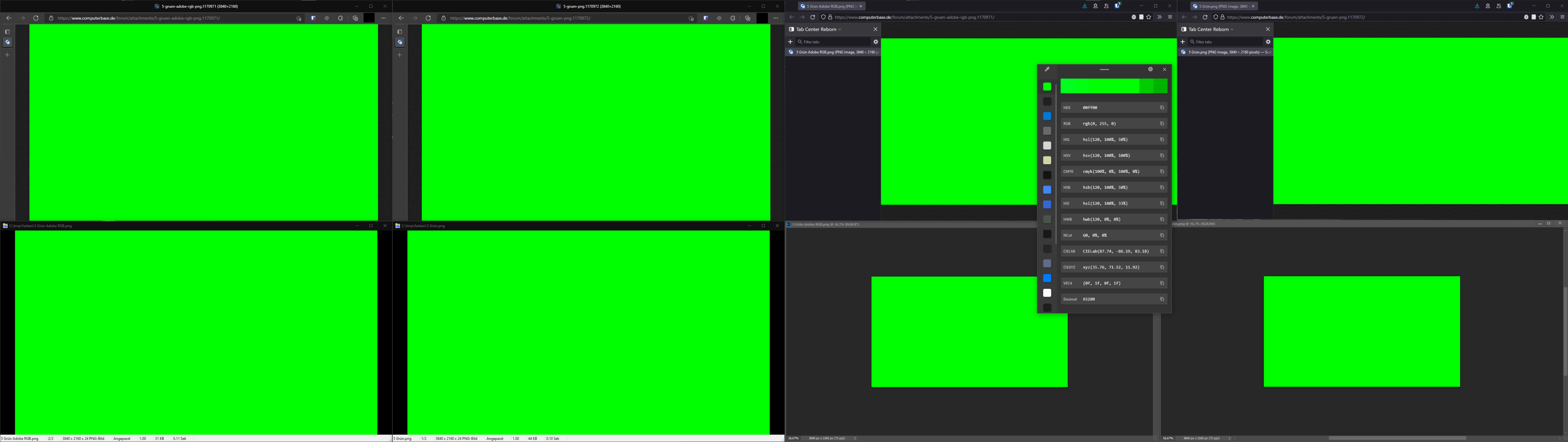

Die Farben sind identisch. Aber hier hochladen ist suboptimal, denn Bilder werden nicht unberührt gelassen. Leg es irgendwo extern hin, wo du weißt, dass die Bilder auch das Original bleiben, liefer optional Hashes mit, damit wir auch verifizieren können, dass es genau das Bild ist.
EdgeFirefox
Directory OpusPhotoshop
Und als Gegentest: https://chromachecker.com/info/en/page/webbrowser Hier sehen die Bilder identisch aus (wie es sein soll).

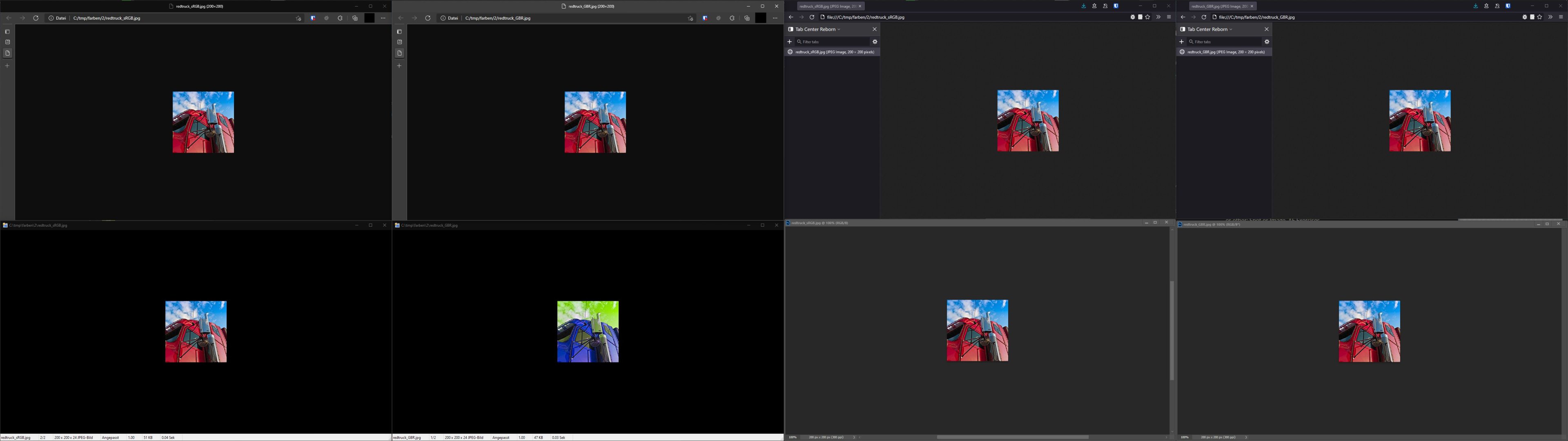

Lokal, selbe Konstellation wie oben (nur als JPEG wegen der Dateigröße):
Wie man sieht ist der Viewer von Directory Opus nicht für Fotos mit eingebetteten Farbprofilen geeignet. Auch gleich ein schöner Vergleich, bei welcher Anwendung was (nicht) funktioniert und wo doch.

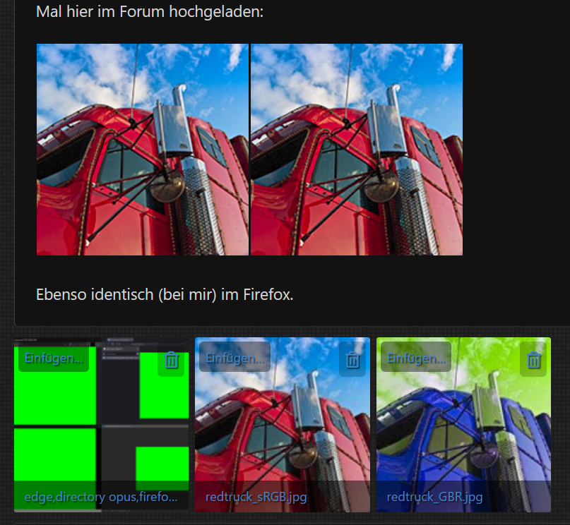

Mal hier im Forum hochgeladen:
sRGB <-> GBR
Ebenso identisch (bei mir) im Firefox. In der Vorschau komischerweise nicht. :D
Am Handy (Huawei Mate 20 Pro) übrigens genauso gleich die Farben.
Zumindest kann man davon ausgehen, dass Uploads bei CB nicht die Farbprofile manipuliert.

    png:IHDR.color-type-orig: 2
    png:IHDR.color_type: 2 (Truecolor)
    png:IHDR.interlace_method: 0 (Not interlaced)
    png:IHDR.width,height: 3840, 2160
    png:pHYs: x_res=2835, y_res=2835, units=1
    signature: a1b23b05a906496457cc57f356f4d85e7b106ce7ed2f348f434c9edd37805a4c
  Artifacts:
    verbose: true
  Tainted: False
  Filesize: 31731B
  Number pixels: 8294400
  Pixels per second: 63.1722MP
  User time: 0.130u
  Elapsed time: 0:01.131
  Version: ImageMagick 7.1.0-18 Q16-HDRI x86_64 2021-12-18 https://imagemagick.org
Das Histogramm sagt bei beiden Bildern auch nur #00ff00. Bis auf nen Rundungsfehler in den Chromawerten sind die Farben identisch.
