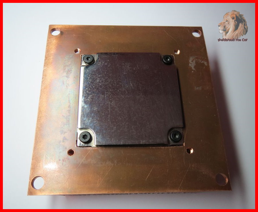

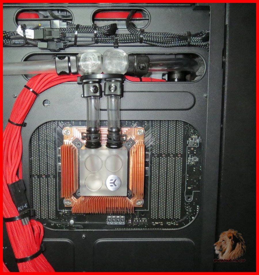

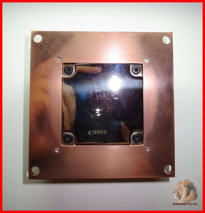

So die Wasserkühler Backplate Mod ist fertig für den Einbau.
Die "Fin´s" sind so gut es möglich war gerade gebogen, entgratet und gefeilt.
Den Boden habe ich nochmals mit Schleifpapier und Polierpaste bearbeitet.
Mal sehn ob ich heute dazu komme sie einzubauen,
denn ich habe gerade noch 2 Kundenrechner fertig zu stellen, die am Montag und Mittwoch auf reisen gehen sollen.
Daumen drücken !
Hier die aktuellen Bilder.

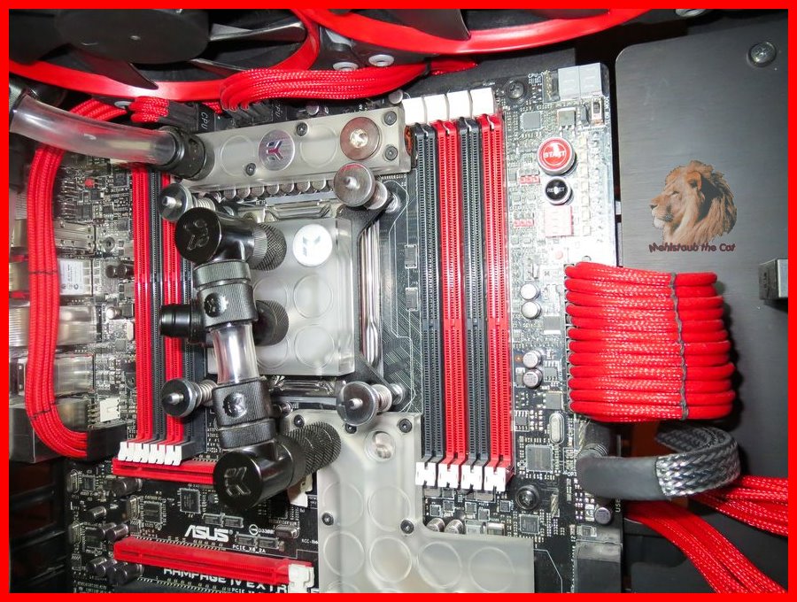

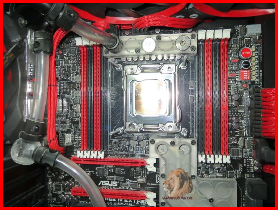

Weiter geht es, diesmal habe ich den Backplate inklusive Wasserkühler wieder montiert.
Im inneren des Case ist die CPU wieder eingebaut Liquid Ultra drauf und den Supremacy drüber.
Wie man sehen kann habe ich eine neue Art der Verschlauchung ausprobiert.
Jetzt fehlt noch die Verbindung von Southbridge Kühler zu den Mosfet´s das werde ich heute im laufe des Tages noch machen.
Mit dem ganze andere Rest denke ich könnte ich heute fertig werden, so das ich wieder mit Wasser befüllen kann.
Somit aller Voraussicht heute noch startklar.

Die WLP scheint mir arg dick aufgetragen zu sein.
Vielleicht werden Backplate-Kühler der neue Trend, hab gestern erschrocken festgestellt, dass ,meine GPU hinten sehr heiß war (viel heißer als meine GTX 570 je wurde), da könntest du mir doch sicherlich schnell mal einen basteln.
Ja WLP ist relativ dick aufgetragen denn beim befestigen sollte sie am Rand zwischen Kupferkühler und Wasserkühler "herausquillen"
das ist mir gelungen, somit habe ich danke der WLP auch hier einen besseren Wärmeübergang.
Alles gewollte und geplant. :)

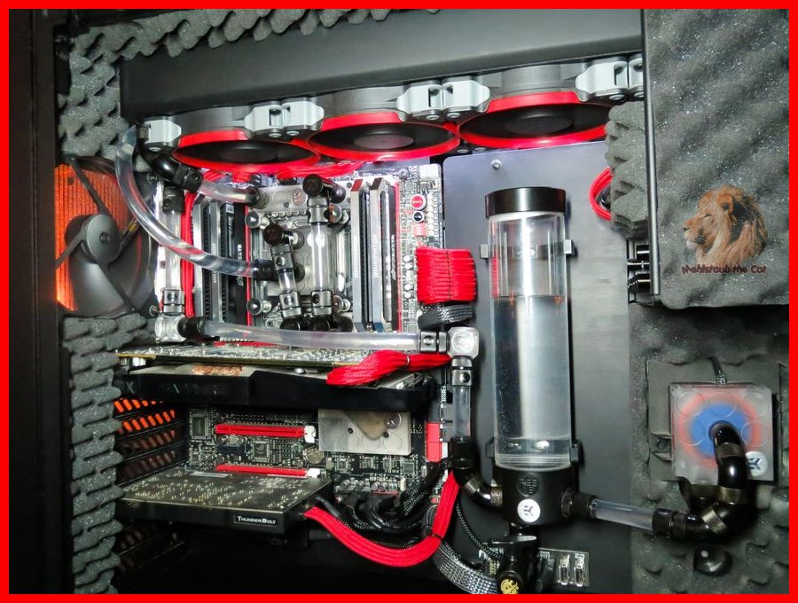

Update :
Ohne viel zu schreiben 2 neue Bilder.
Der Schlauch von dem oberen Radiator zu dem AGB ist noch nicht Final.
Dennoch wollte ich bis ich die neuen Grafikkarten habe es relativ schön verlegen,
so das unten auf der Zwischenplatte kein Schlauch mehr herumliegt.
Morgen werden sämtliche Verschraubungen nachgezogen und Wasser eingefüllt.
Ich hoffe das er sofort ohne Probleme Windows startet. :)

Du hast dir echt viel Mühe gegeben und mit viel liebe zum Detail gearbeitet. Was mir nicht gefällt ist der Schaumstoff überall. Ist der überhaupt noch nötig wenn alles mit Wasser gekühlt wird? Der wirkt so erdrückend.
Was dem ganzen noch fehlt ist eine feste Verrohrung :D
Gruß Marc
Naja, der Schaum ist sicher Geschmacksache, Metall oder sonst irgendetwas kann jeder :)
Der Schaum ist in erster Linie optisch und erst dann Dämmungstechnisch gedacht.
Verrohrung kommt bei meinem nächsten groß Projekt, oder in einen der Kundenrechner die ich bauen werde.
