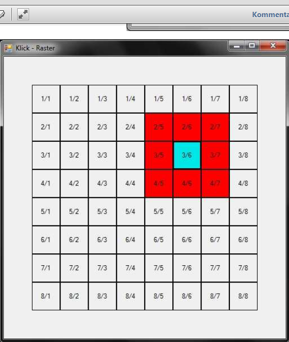

Um es euch einfacher zu machen hab ich hier mal seperat das gemacht, was per Button-Klick geschehen soll wenn der hier blaue Button geklickt wird: [siehe Anhang]
Sieh dir mal die Eigenschaft Tag an, dort kannst du beliebige Sachen hinterlegen. An deiner Stelle würde ich hierbei die x/y-Koordinaten abspeichern, damit du im Nachhinein noch Zugriff auf das Grid hast.
Mal aufbauend auf dem Code von toeffi:
Code:
b.Tag = new System.Collections.Generic.KeyValuePair<int, int>( x, y );
Somit hast du erstmal die Koordinaten separat hinterlegt und kannst damit mehr oder weniger unabhängig arbeiten.
