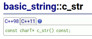

wstring ist ein Typ bzw. eine Klasse:
_wrename verlangt als Parameter einen Pointer „const wchar_t *“
um auf das Array von wstring zuzugreifen gibt es laut Klassenbeschreibung die Funktion „c_str()“
so wie mein Vorredner schon schrieb, sollte meines Erachtens auch ein Aufruf:
int result = _wrename(myoldname.c_str(), mynewname.c_str());​
funktionieren, dann kann man sich das Duplizieren und die Speicherfreigabe sparen

Nein, auch das gibt vom Compiler die Meldung "cannot convert ....", weil .c_str() nicht const ist.

Const_cast als letzten Ausweg sonst auch schon versucht?
Reaktionen: kuddlmuddl und tollertyp
schade, warum es bei Dir nicht funktioniert, entzieht sich meiner Erkenntnis.
Laut Dokumentation liefert „c_str ()“ genau das, was „_wrename ( … ) benötigt
noch mehr const geht nun wirklich nicht.
