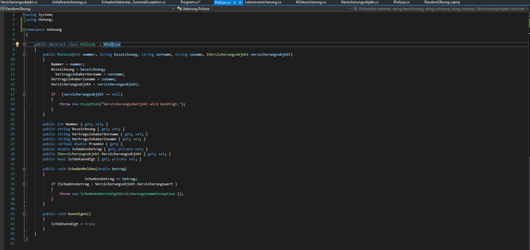

Du musst halt unter der Bedingung, dass eine Summe überschritten wird eine eigenen Exception werfen (throw). Wie man das genau macht, darfst du aber gern selbst in der Doku von C# nachlesen.

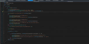

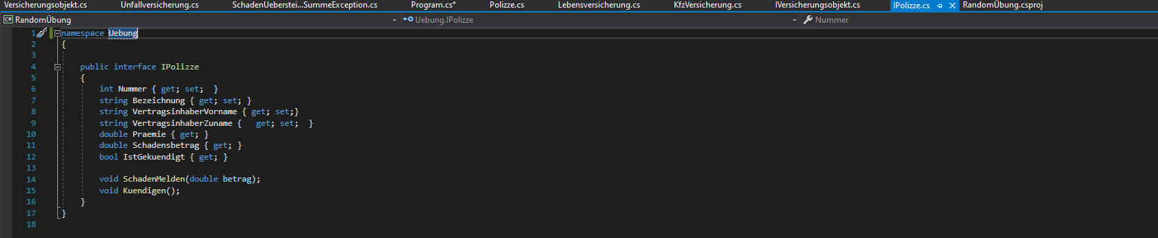

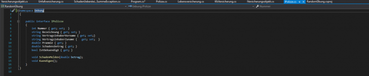

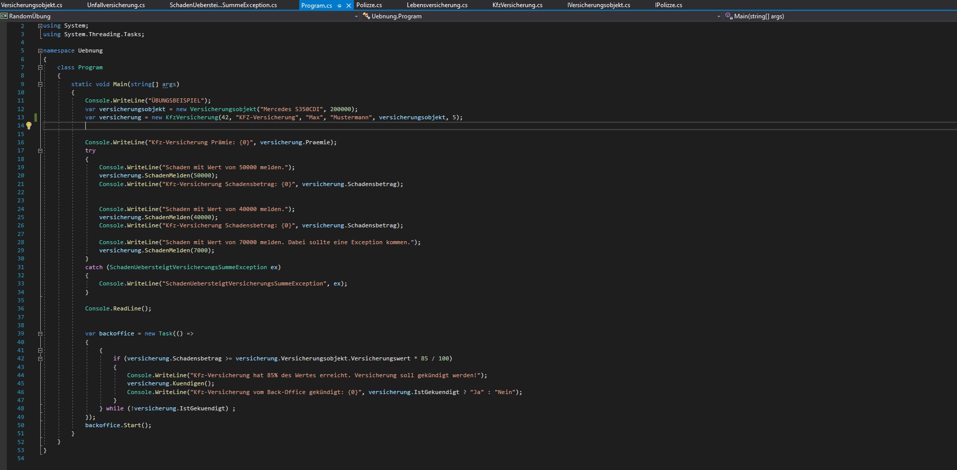

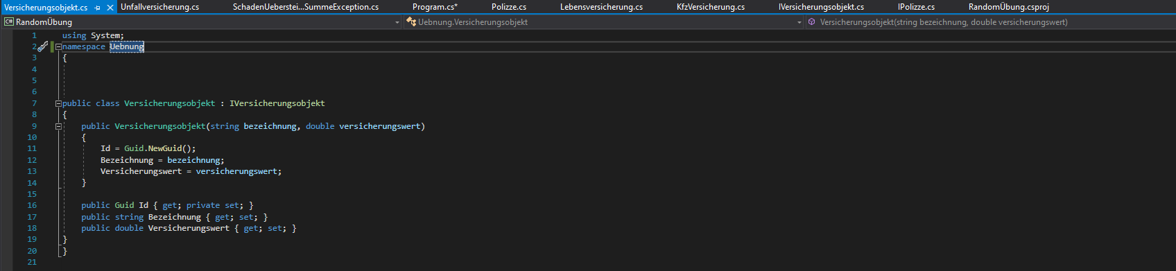

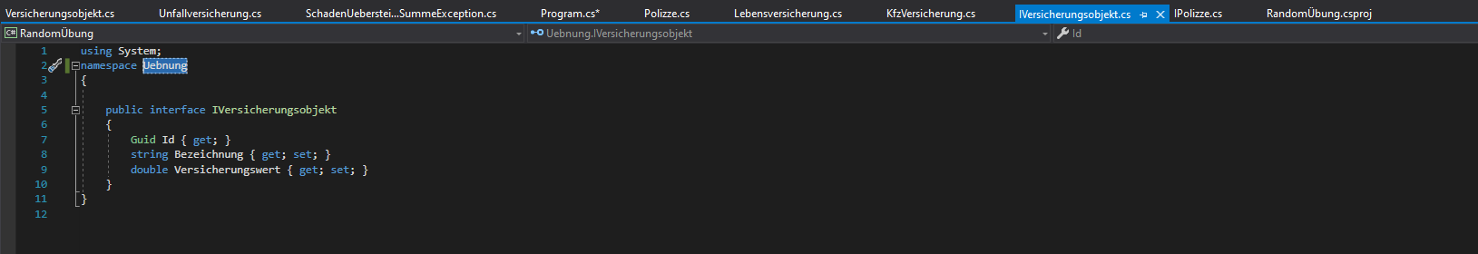

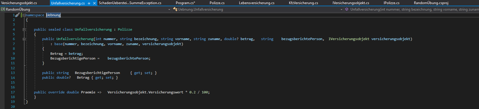

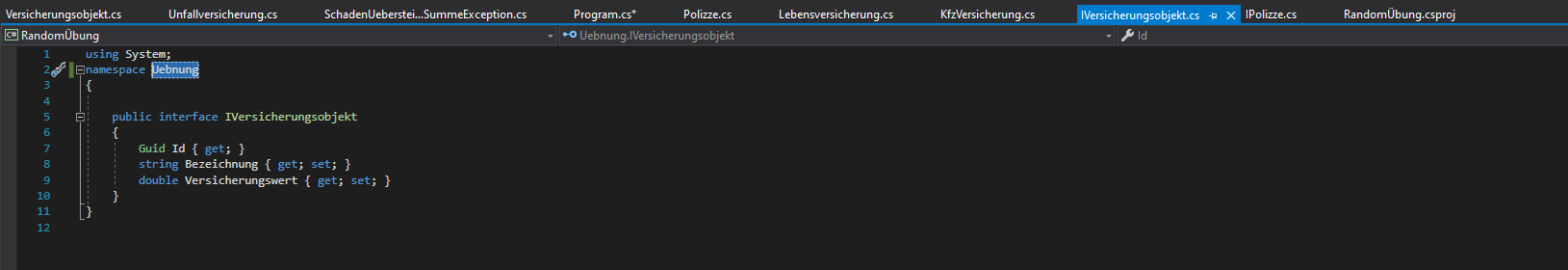

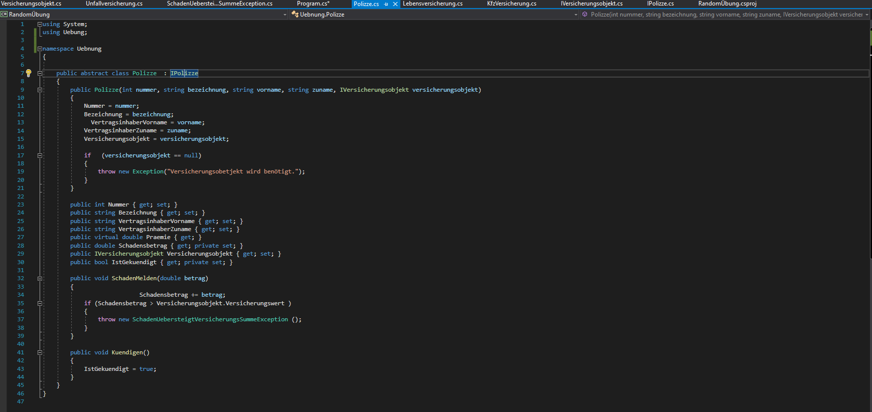

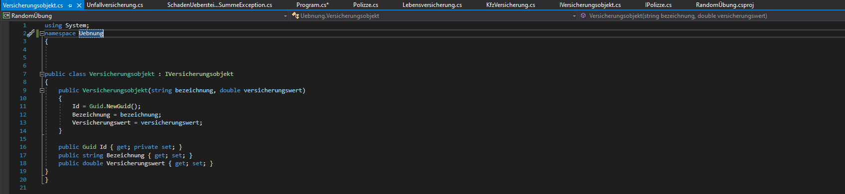

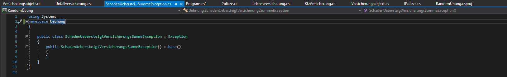

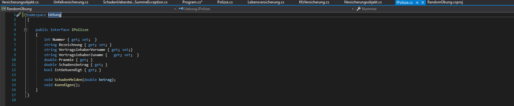

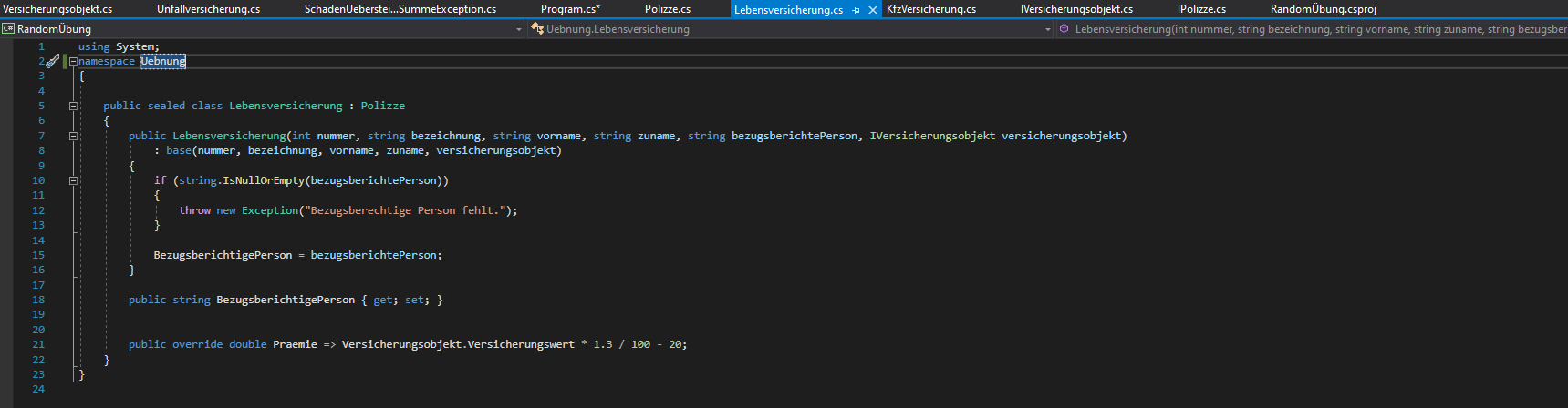

Ich Poste mal die Codes.

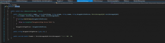

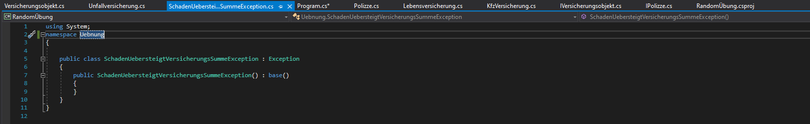

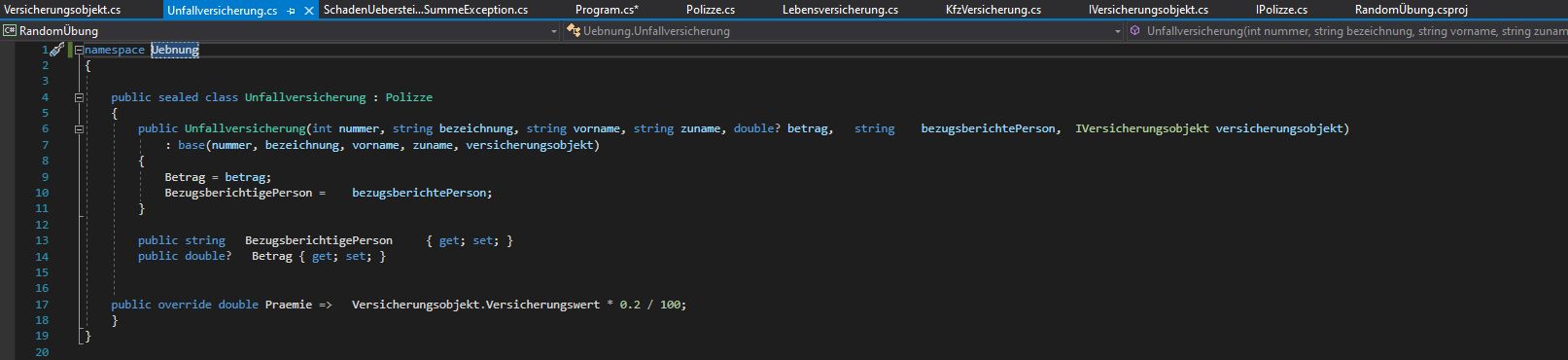

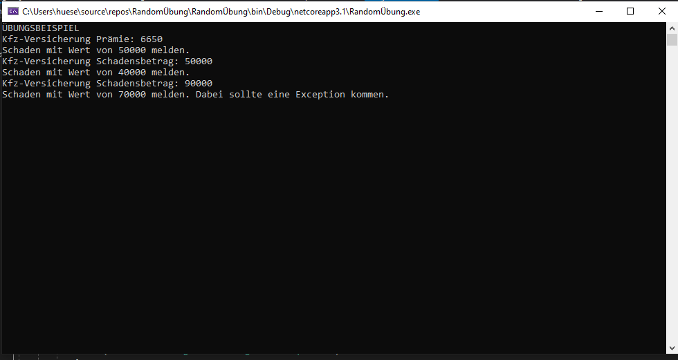

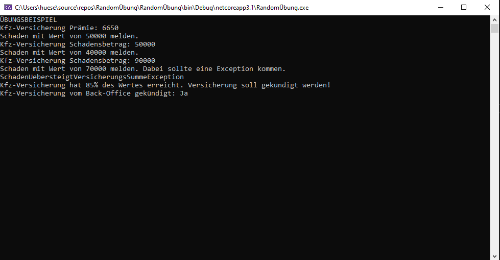

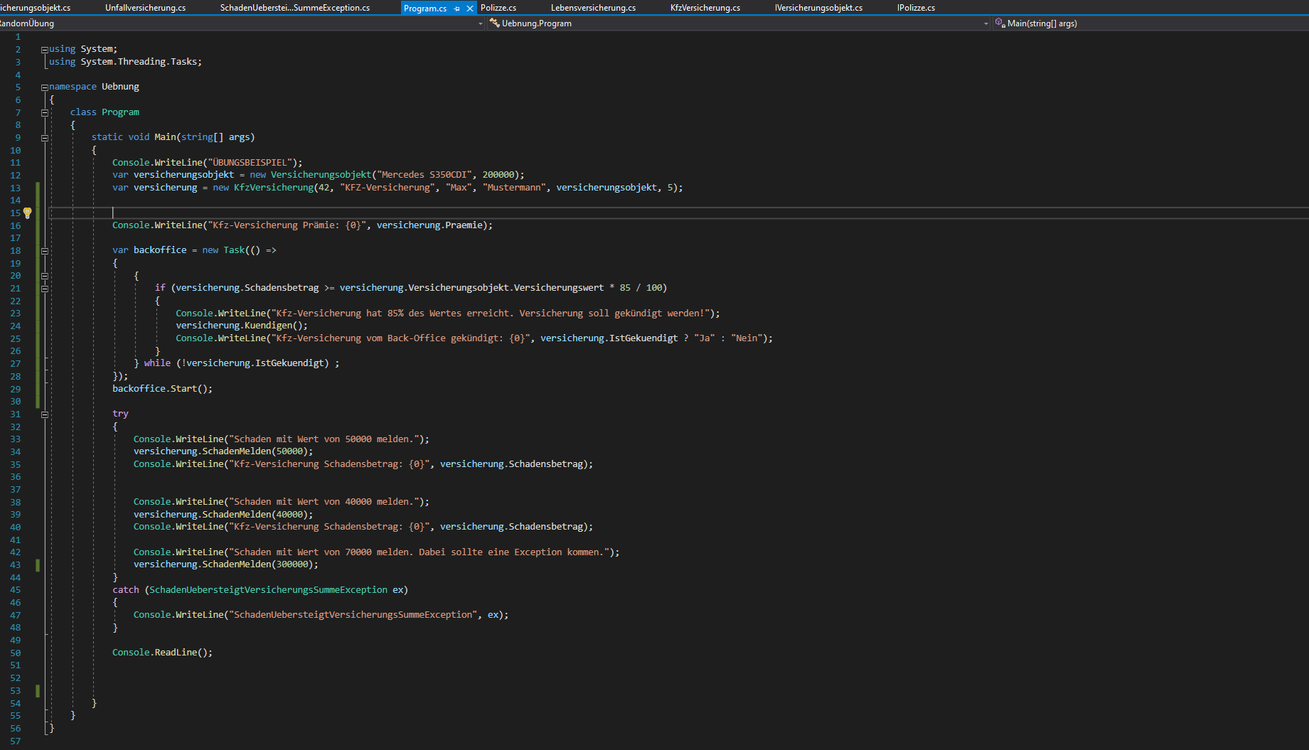

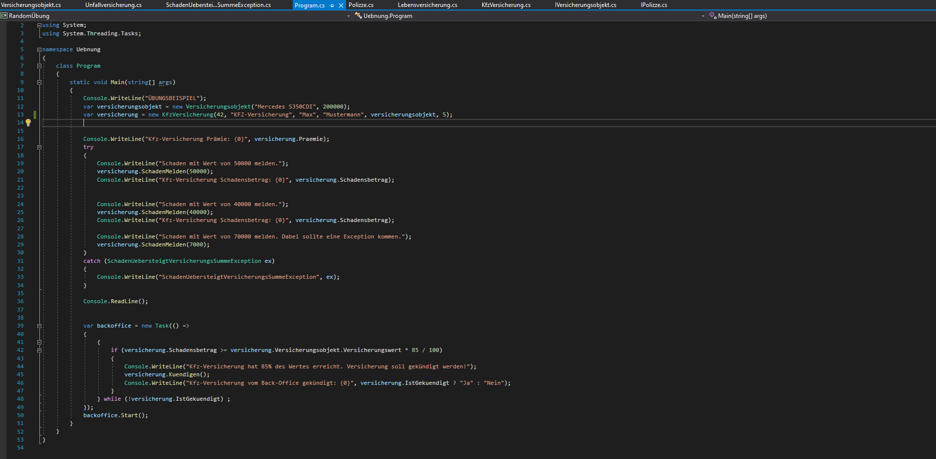

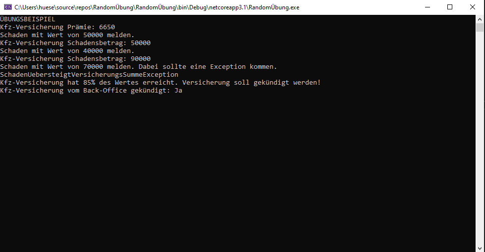

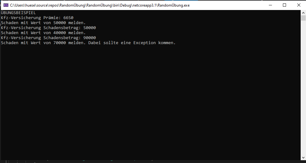

Sieht auf den ersten Blick richtig aus. Du musst halt beim Schaden melden höhere Werte übergeben, damit du in der Summe auf über 200k kommst

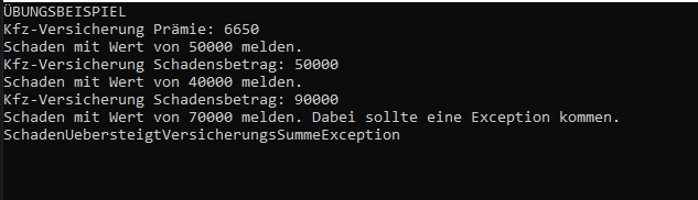

Ich habe den Wert über 200k jetzt eingetragen, jetzt kommt da der Text Exeption Text.
Aber der Text mit Sie haben 85% überschritten bzw, sie werden jetzt Gekündigt , dieses Spuckt die Console nicht raus, da habe ich wohl iwo ne Fehler drinne, oder eben ein Denkfehler.

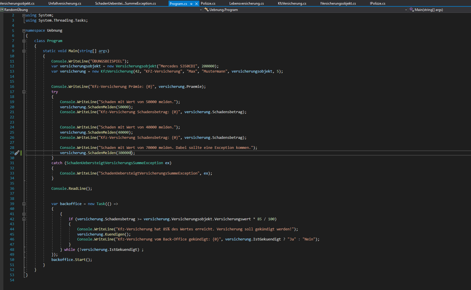

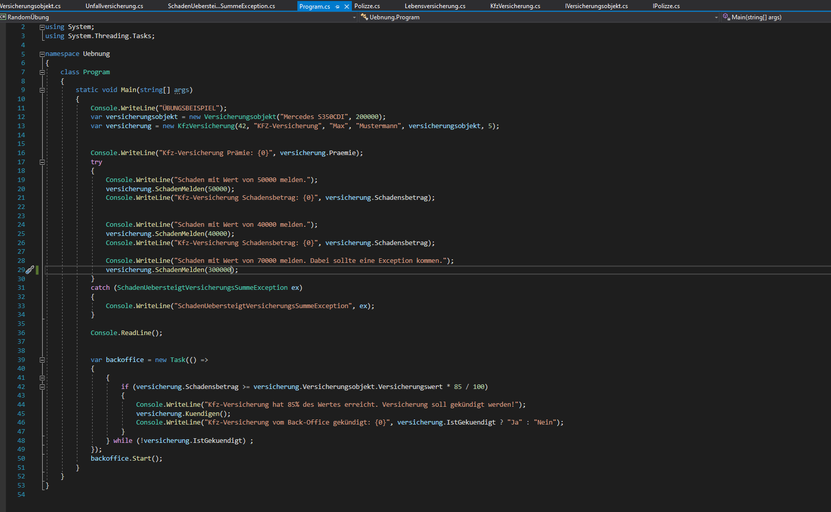

Ja weil die Exception dein Programm beendet. Damit das nicht passiert, musst du die Methode innerhalb von einem Try Block ausführen und die Exception auffangen. (Try Catch)

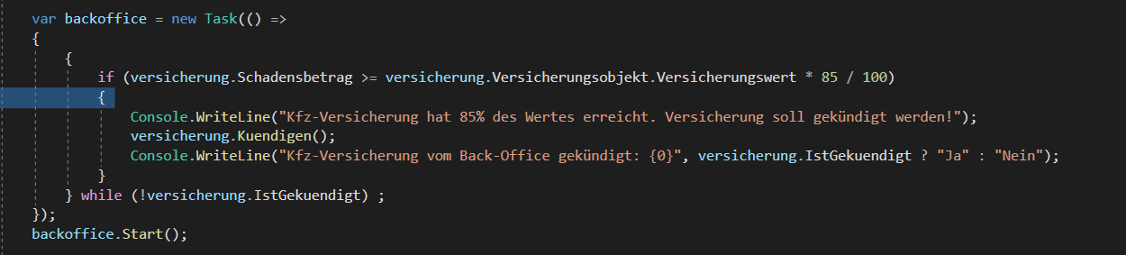

Der Code Block Backoffice muss dann oberhalb der Exception sein?

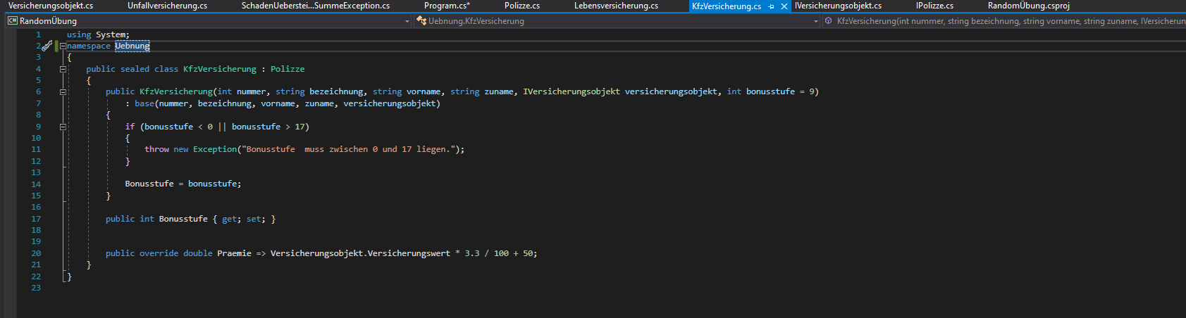

Wobei, ich habe da immer noch ein Problem, es soll gekündigt werden wenn es die 85% erreicht.
Ich habe da Wert der Versicherung 200K gemacht , also bei 170k sollte die Kündigung kommen?
Muss in der Console auch die Lebensversicherung und oder auch Unfallversicherung auch angezeigt werden?
