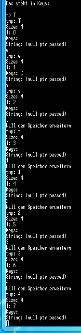

Das sollte eigentlich funktionieren, wie sieht denn die Ausgabe aus?
Edit: Was gibt er denn aus wenn du einfach mal den ganzen String ausgibst?
C:
printf("String: %s", Keys);
Wie man sehen kann, liegen nur zufällige random Chars in Keys.
C:
Na bitte, da hast du deine Antwort, irgendwas geht beim Speicher reservieren schief.
Du musst nach jedem calloc/malloc prüfen, ob du einen Null Pointer zurück bekommen hast.

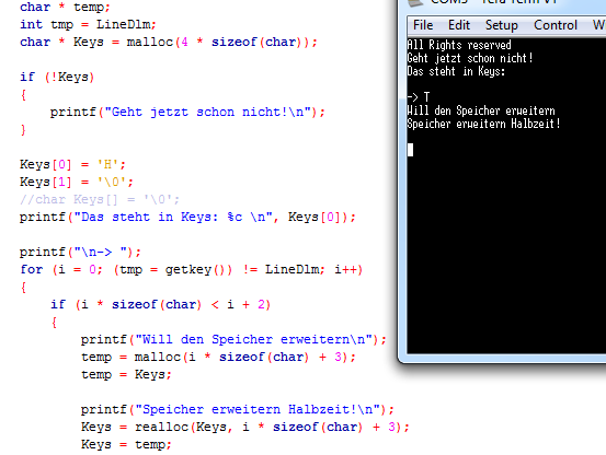

Hier ist jetzt nochmal eine Version die auf einem ganz normalen gcc Compiler Funktioniert, aber hier nicht:
Code:
        int tmp = LineDlm;
        char * Keys = malloc(1);
        Keys[0] = '\0';
        if (!Keys)
            printf("Geht jetzt schon nicht!\n");
        printf("\n-> ");
        for (int i = 0; (tmp = getkey()) != LineDlm; i++)
            if ((i * sizeof(Keys)) < i + 2)
                char * temp = malloc(i + 2 + sizeof(char));
                for(x = 0; x <= i; x++)
                    temp[x] = Keys[x];
                    temp[x + 1] = '\0';
                temp[x] = '\0';
                free(Keys);
                Keys = temp;
            printf("tmp: %c\n",tmp);
            printf("Size: %i\n",sizeof(Keys));
            printf("I: %i\n",i);
            Keys[i] = tmp;
            printf("Keys: %c\n",Keys[i]);
            Keys[i + 1] = '\0';
Aber hier nicht.
INFO: das ist der Image Craft Cortex M Compiler.
Trotzdem sollte es doch möglich sein Malloc, bzw. schon funktionierenden Code zu kompelieren.

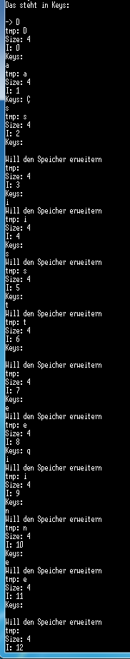

Aber warum geht es dann nicht ?
Das Problem muss schon bei Initalisierungs malloc liegen, aber wie prüft man da weiter, bzw. was kann ich da machen?
Versuch es Simpel
temp = neuer Speicher an Adresse 1
temp = zeigt auf Adresse von Keys die ist 2
Keys = neuer Speicher und neue Adresse 3
Keys = zeigt auf Adresse von Temp was vorher Keys war also 2
Du übergibst nur die Adresse des Speichers, aber nicht den Inhalt.
edit: malloc und calloc geben neue Speicheradresse zurück
Ich kenne den Compiler nicht, aber ich habe auf die schnelle das hier gefunden:
The Standard Library header file <stdlib.h> defines the macros NULL and RAND_MAX and typedefs size_t
and declares the following functions. Note that you must initialize the heap with the _NewHeap call before using any of the memory allocation routines (calloc, malloc, and, realloc).
Quelle (S.115)
Das würde auch erklären, wieso dein malloc immer fehlschlägt, weil der Heap nicht initialisiert ist
Edit:
Das was @isiprimax angemerkt hat musst du dir wirklich nochmal anschauen, da wirst du in die nächsten Probleme reinlaufen. Wenn du einen Speicherbereich kopieren willst, geht das nicht über eine Zuweisung. Du müsstest dafür etwas wie memcpy nutzen (besser als eine for-Schleife).
Außerdem ist es essentiell, dass du Speicher wieder freigibst, den du allokiert hast. Du hättest in deinem Beispiel gleich mehrere memory leaks erzeugt.
