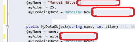

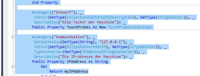

Gibt es, wie in VB.NET, die Option oder Möglichkeit, Leerzeichen am Zeilenende bzw. vor dem Zeilenvorschub automatisch von der IDE entfernen zu lassen?

Ja, IDE is VS2010!
@Madman: Hat super geklappt - danke! ...Aber gibt's auch ne Einstellung - wie in VB.NET, die das automatisch "sauber hält"?
