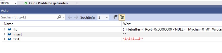

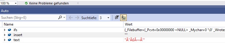

Anbei hab ich 2 Screenshots - einmal - wie der Text im File text.txt aussieht und beim anderen - was vom Lesen des Files in insert reinkommt.
Mein Insert Wort war andi und mein Schlüsselwort susi (zum testen).
Nach dem entschlüsseln sollte wieder andi rauskommen.
Ich würde jetzt nicht glauben, dass ich über das char Limit komme?
MFG Andreas

Screenshot 1)
3 der 4 Zeichen sind Sonderzeichen. Je nach Encoding sind das 7 Byte. Von welchem Encoding der Datei geht das Einlesen selbiger aus?

Aber über den Debugger sehe ich auch nur, dass es reinkommt, aber nicht, warum es so aussieht - wie es aussieht.

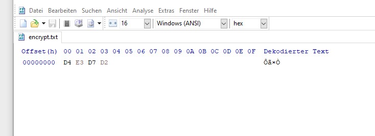

dvor - meinst du das so?

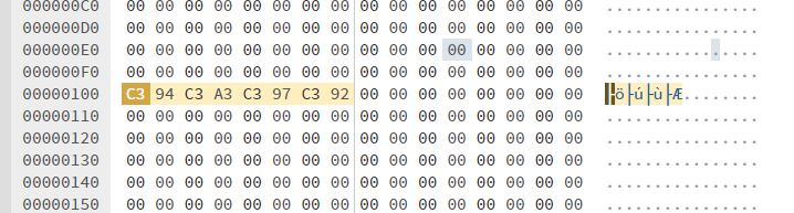

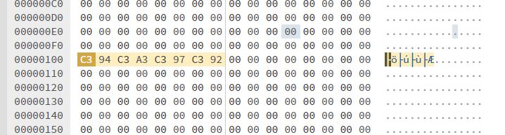

Im Prinzip ja. Aber das ist nicht die einzulesende Datei. Jene nicht im Texteditor öffnen sondern in einem beliebigen Hexeditor.

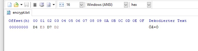

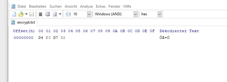

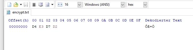

OK. Und jetzt die Datei, die nach dem Kodieren geschrieben und für das Dekodieren gelesen wird.
Was anderes:
Nach encrypt() vor print(): Gib mal den String output und dessen Länge (size) auf den Bildschirm aus.
Einmal das dekodierte Ergebnis
Kann es am bool vom read Text eigentlich liegen?
Sehr gut. Damit funktionieren das Kodieren und das Schreiben fehlerfrei. Mein erster Verdacht ist damit falsch.

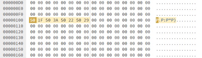

Andi1610 schrieb:
der Text, der eingelesen wird, ist aber plötzlich 7 Buchstaben lang

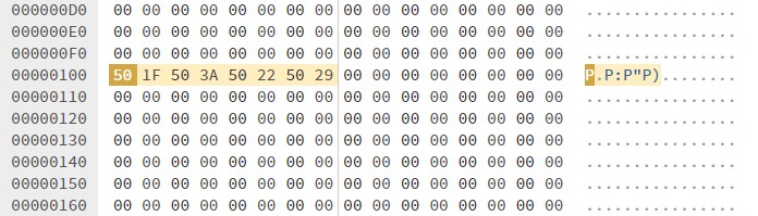

Kannst du die 7 "Buchstaben" Hexadezimal anzeigen?

Warum ein in der Datei stehendes D4 zu 50 1F wird kann ich mir beim besten Willen nicht erklären. In UTF-16 sind die beiden Byte ein anderes Zeichen.
Der Operator >> in ifstream hat keine Überladung für Parameter vom Typ String. Der in istream schon.
ifstream ist von istream abgeleitet. Das sollte eigentlich fehlerfrei durchlaufen.
Eine Umgehung des Problems kann sein:
Jedes Byte einzeln lesen, zu char konvertieren und an den String anhängen.

Noch eine Idee:
Das Kopieren des Verschlüsselten in text.txt hinein erfolgt wie? Windows Editor? Anschließend wird die Datei gespeichert mittles "Speichern"? Versuch mal "Speichern unter" und ganz unten rechts auswählen Codierung: ANSI. Mit UTF-8 geht es schief.
