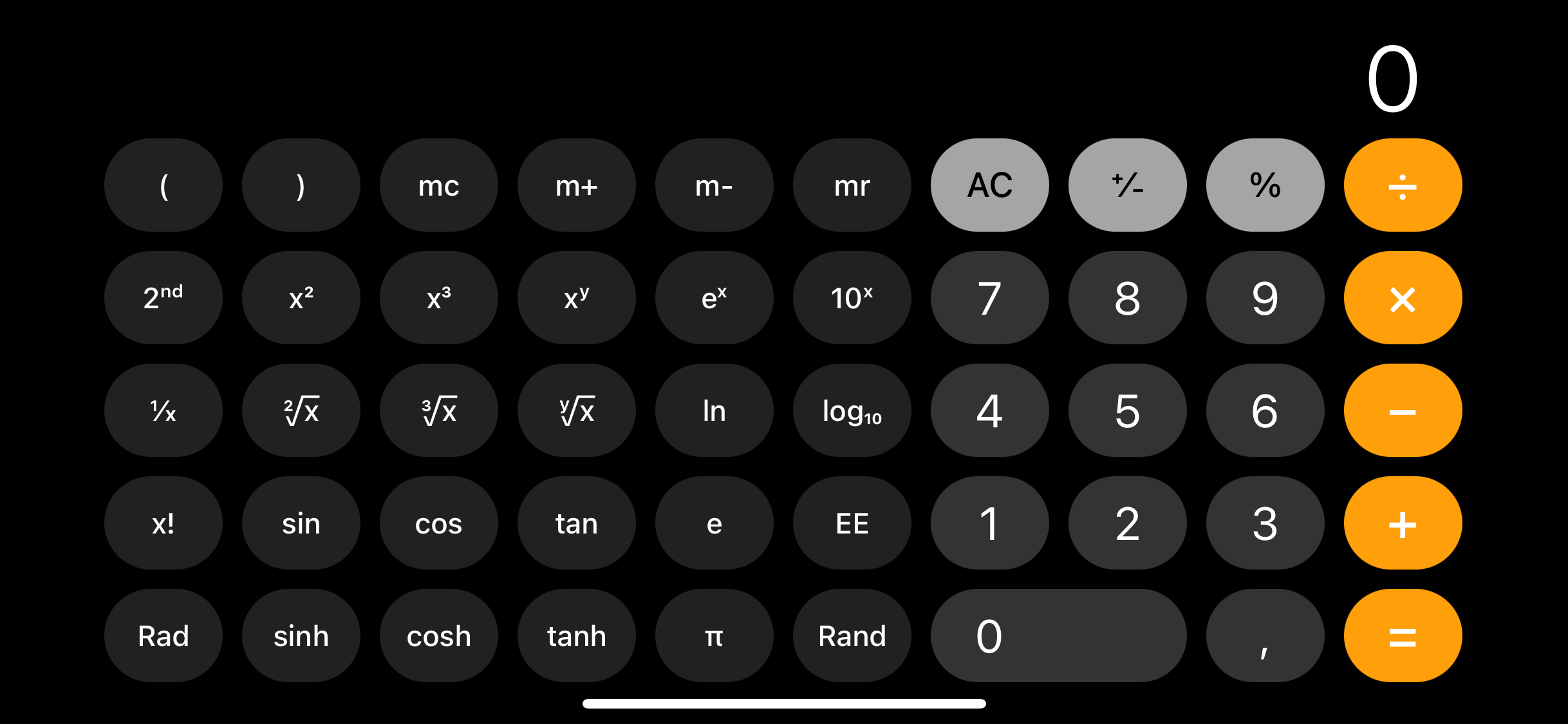

Kann der Taschenrechner beim iPhone nicht auch Dinge wie Wurzel, Potenzen, Klammern etc?
@tollertyp
In der Tat so ein Taschenrechner im iPhone kann sehr viel.
Ich vermute aber das es nur die Basisrechenarten sind.
Eigentlich müsste dazu sehr viel im Internet zu finden sein.

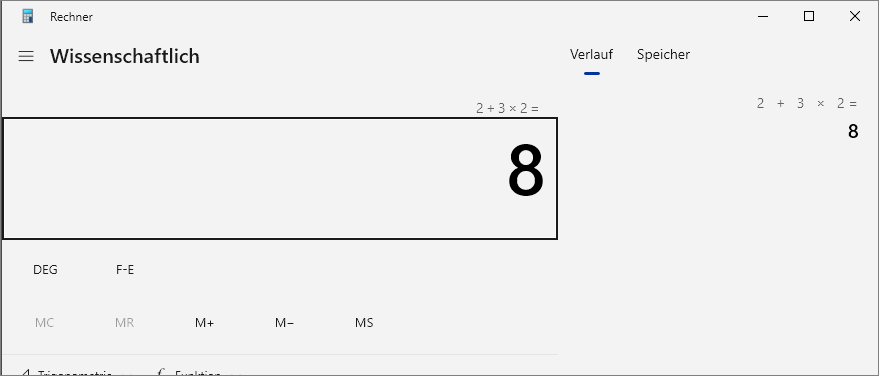

Nur so zwischendurch als Kuriosum: der Windows Taschenrechner hat ja mehrere Betriebsarten - z.B. Standard und Wissenschaftlich. Die rechnen unterschiedlich:
Reaktionen: BeBur

Und wenn die Anforderung ist einen Taschenrechner wie in iOS, dann weiß ich nicht, ob es um die Polnische Notation geht...
aber oft genug geht es eh gar nicht, was gebraucht wird, sondern nur darum, mit seinem Fachwissen etwas protzen zu können.
Der Taschenrechner in iOS beherrscht übrigens das exotische Konstrukt der Klammern.
