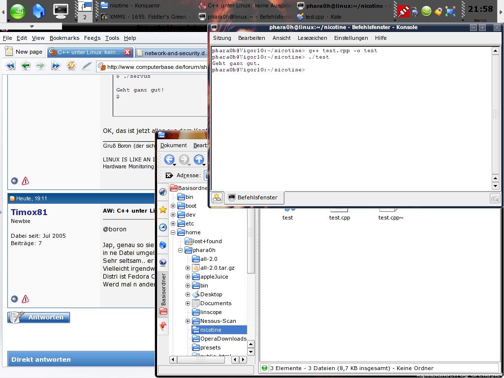

Hast du irgendwas an deinem Compiler verstellt?
Mit g++ gings bei mir ganz gut...
