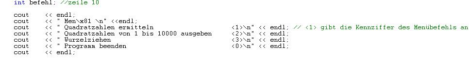

ich glaube jetzt hast du verstanden was ich machen will, ich wusste halt selber nicht wie ich es am besten erklären soll.
Anbei mal 2 Screenshots wie es im Quellcode zur Übersicht aussehen soll.
Leider kompiliert er das auch so, was man dann auf dem 2 Screenshot sehen kann.
MFG Psylo

Nossi schrieb:
Und überhaupt: Warum musst du manuell einrücken, das macht VC doch automatisch... !?

mit "\t" hatte ich es auch gemacht. allerdings passt es mit den leerzeichen besser, dann steht das <1>,<2> untereinander und im Programm stimmt der abstand auch. wenn ich es nur mit "\t" mache, dann steht es ja wieder nicht untereinander außer ich mache es wieder mit leerzeichen oder der Tab-Taste. misst ist halt nur, das VS die Tab-Taste irgendwie beim Kompilieren mit kompiliert obwohl kein "\t" da steht.
ich hoffe du hast verstanden wie ich das meine, ich weiss einfach nicht wie ich das erklären soll.
MFG Psylo
Ich glaube ich verstehe dich zwar, aber ich glaube du mich nicht :)
Also kompiliert sieht bei mir
Code:
#include <iostream>
using namespace std;
int main() {
	cout	<< " Quadratzahlen ermitteln\t\t"						<< "<1>\n" << endl;// <1> gibt die Kennziffer des Menübefehls an
	cout	<< " Quadratzahlen von 1 bis 10000 ausgeben\t"			<< "<2>\n" << endl;
	return 0;
sehr gut aus. Sowohl in VS als auch in der Konsole, wenn das Prog ausgeführt wird, steht alles schön untereinander. Der Trick ist einfach, das TAB nicht innerhalb eines Strings zu verwenden, sondern den String zuerst zu schließen und dann TAB zu benutzen. Also einfach kein TAB zwischen zwei Anführungszeichen :)
edit:
Keine Ahnung, warum das nach dem Einfügen hier nicht mehr untereinander steht, bei mir in VS stimmt das zumindest alles.
Also was ich sagen will: Du kannst gerne Tabs verwenden, nur nicht innerhalb eines Strings. Schließe den String, mache ein paar Tabs, damit es in VS gut aussieht und beginne den nächsten String.
Ich schlage vor du kopierst einfach mal meinen Code hier raus und guckst, ob es so ist wie du es haben willst.

@DerEineDa
hat wunderbar geklappt, danke.
