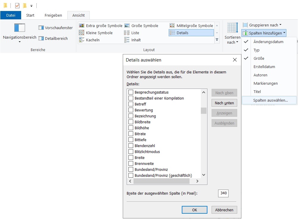

Im Windows-Explorer kann man unter Ansicht - Details aus einer ellenlangen Liste von Details auswählen und auch wenn längst nicht alle Details für alle Dateien zur Verfügung stehen, Bildbreite und Bildhöhe, sprich die Auflösung eines Videos, zeigt der Windows-Explorer bei .mp4 Dateien korrekt an.
Ich müsste nur wissen, welcher API-Befehl diese Details liefert?
Blöderweise kann ich nicht mal Google oder MSDN fragen, weil ich nicht weiss, wie diese Details in englisch heissen.
