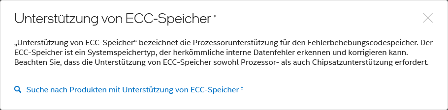

Ist meine Info denn richtig: nur der i3-9x00 kann ECC ? kein i5-9xxx
Doch sollen sie können. Es gibt sogar bei Intel einen entsprechenden Filter:
https://www.intel.de/content/www/de...e=873&0_ECCMemory=True&1_Filter-Family=122139
z. B. I5 12500
Reaktionen: Banned
Ok, aber das MB kann nur 8./9. Generation, da wundert es mich, dass nur der i3-9100 ECC kann, irgendwie nicht logisch für mich.
Das hat auch nichts mit Logik zu tun, das ist Intels "Verkaufsstrategie" - theoretisch können m.W. alle CPUs ECC, Intel deaktiviert es einfach nur. Früher hatten alle Desktop-CPUs <= i3 ECC-Support (selbst ein Celeron für 25€ rum), ansonsten brauchte man einen Xeon. Heute ist es so, dass die Desktop-CPUs >= i5 (es gibt Ausnahmen) ECC-Support haben.
