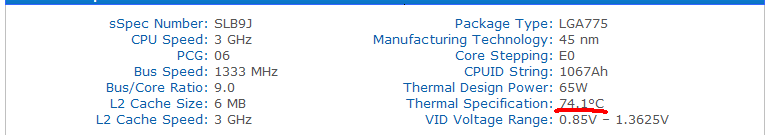

Und was bedeutet dieser Wert? Ist von der Intel Homepage:

Mit diesen 74,1°C ist die Temperatur des Heatspreaders gemeint, die aber kein Programm vernünftig auslesen kann.

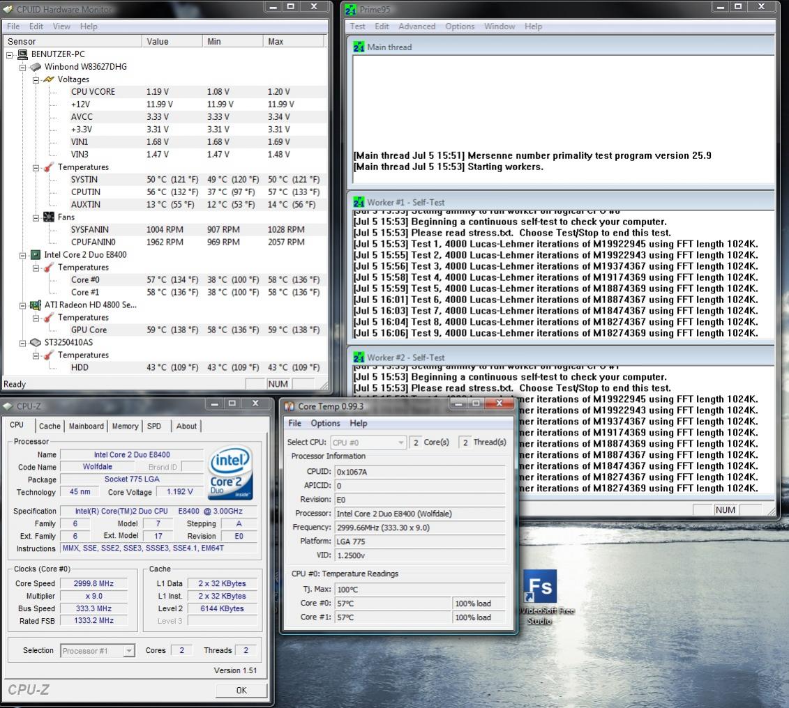

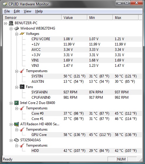

Unten siehst du zwei Screenshots.
Nummer 1 zeigt die Werte des Systems, nachdem ich es hochgefahren und einfach 45 min im idle belassen hab. Hier solltest du die Werte in der Spalte "Value" vergleichen. Die Maximalwerte sind in diesem Diagramm natürlich deutlich höher (bedingt durch das Starten einiger Hintergrunddienste nach dem Windows-Start), dauerten aber nur Sekunden an.
Nummer 2 zeigt die Werte nach 15 Minuten Prime 95 (die CPU-Temperatur ändert sich danach nicht mehr, habs auch schonmal sechs Stunden laufen lassen). Für dich hier interessant zum Vergleichen: die Maximalwerte!
Deine Temperaturen (Non-OC!) sollten ähnlich oder sogar geringer sein, da du mehr und wahrscheinlich schneller drehende Gehäuselüfter hast.
Die hohen Mainboard- und HDD-Werte auf den Screenshots sind übrigens der sommerbedingt hohen Zimmertemperatur von ca. 27°C geschuldet (das wird sich aber sowieso bald ändern, Bestellung bei Caseking steht in den Startlöchern... *gg*). Aber dir gehts ja ohnehin um die CPU-Temperatur und die Drehzahlen ;)

Danke schon mal.
Hab sie jetzt mal mit meinen verglichen, aber mit OC weil ich im Moment nicht viel Zeit habe, werde es aber noch nachholen.
Meine Temperaturen im OC-Zustand (3,6 GHz) entsprechen aber fast genau deinen Temperaturen.
Mein CPU wird unter Last bei Prime max. 60 °C heiß und im IDLE knapp 40°C.
Ich denke, die Temperaturen sind bei aktuellen Zimmertemperaturen von fast 30°C ganz ok.

Yop, das passt. Prinzipiell war ja damit zu rechnen, dass es etwas höher als bei mir aussieht, aber dass die Unterschiede trotz OC so gering ausfallen, spricht für deine gute Gehäusebelüftung ;)
