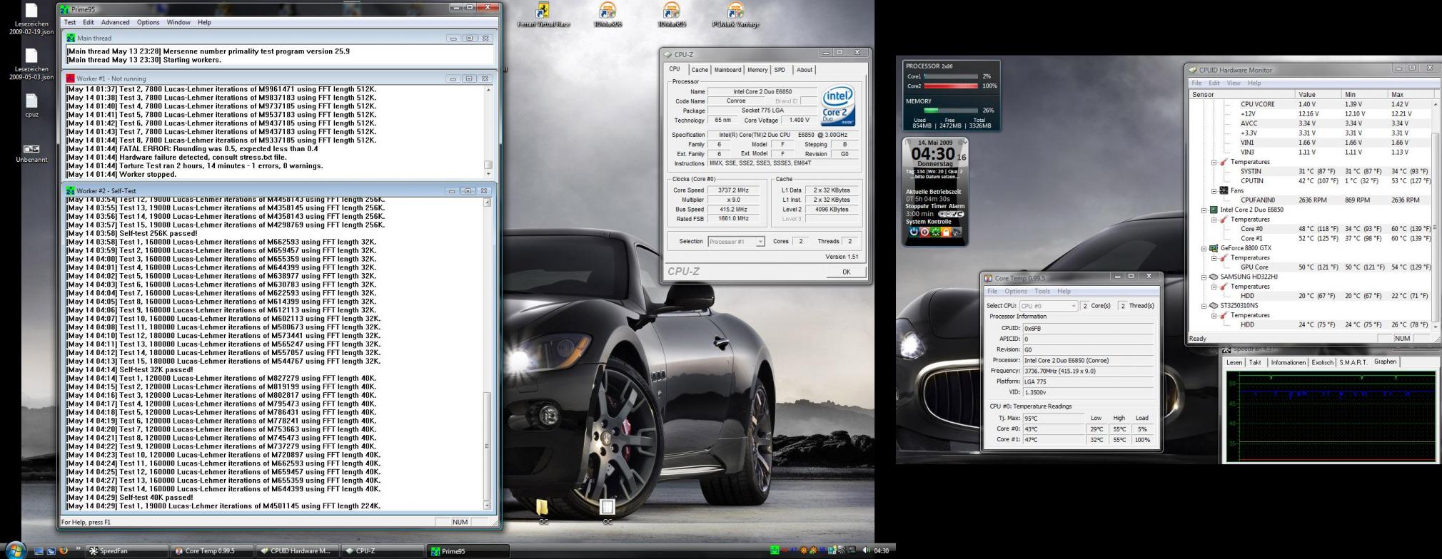

so ich hab noch ma über nacht laufen lassen.
vorher hab ich die NBV von 1,18 auf 1,2V erhöt und die GTL der NB auf auto gestellt.
Diesma hatte ich keinen Bluescreen sondern ma ein normalen fehler bei prime. (siehe screen shot)
Core 1 ist ausgestiegen und Core 2 fast durchgelaufen. Nach dem screenshot hab ich abgebrochen.
Dann hab ich vorhin noch ma die NBV auf 1,22V gestellt
Das gab nach ca einer std schon nen bluescreen.
Wie muss ich das jetzt einordnen? Ich dachte das die einstellung über nacht (1,2V+GTL auto) schon nicht schlecht war. Es gab ja "nur" nen prime fehler.
aber das ich jetzt mit 1,22V früher nen fehler bekomm und dann auch direkt einen Bluescreen verwirrt mich jetzt. Ich dachte mit mehr saft kann ich eigentlich kein fehler verursachen...kla wenns im Rahmen bleibt mit "mehr Saft" :)
