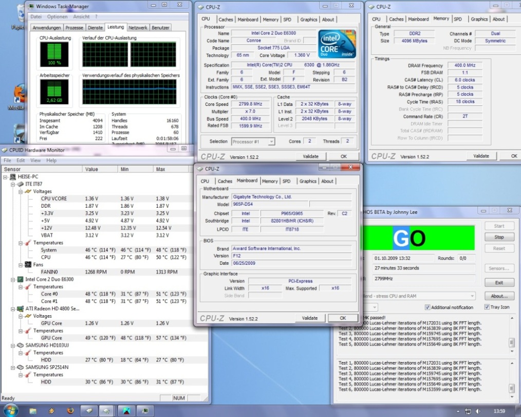

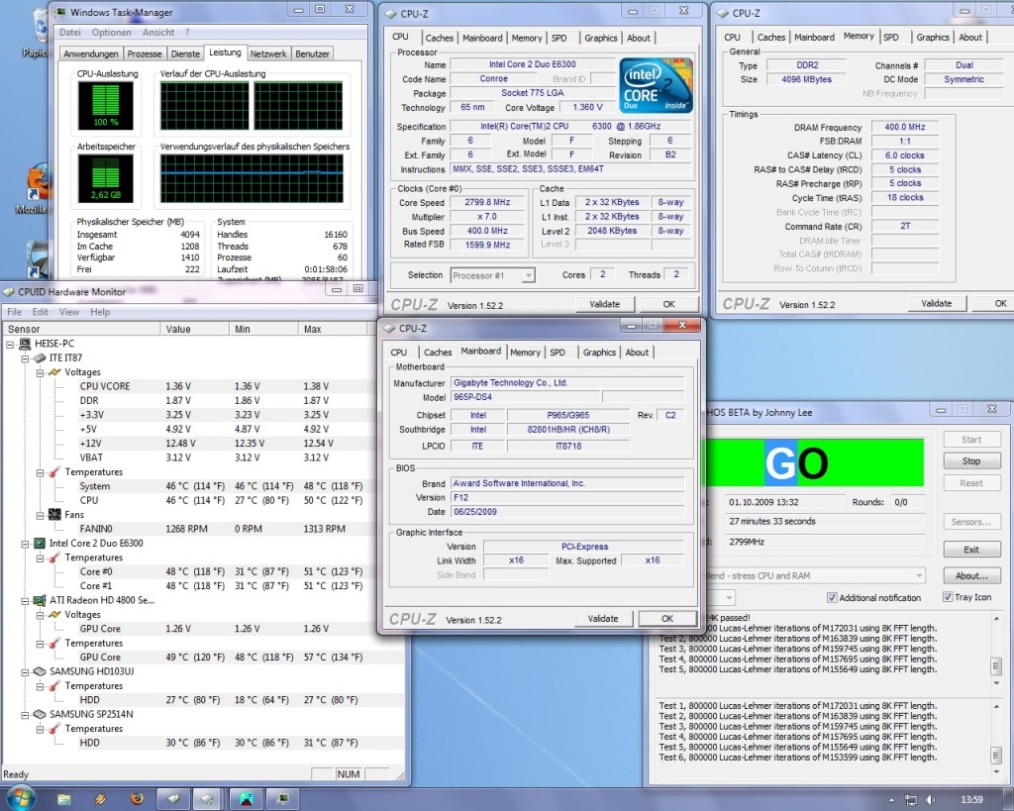

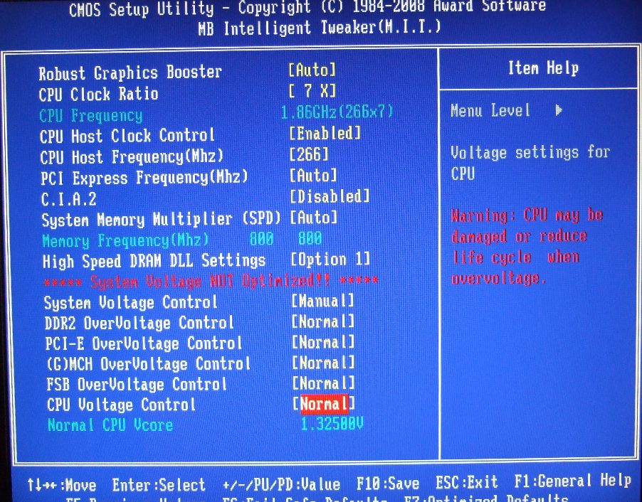

Der Prozessor läuft mit 2,8Ghz, mit einer Spannungserhöhung, prime stable (Siehe Bilder). Das Problem ist nur, dass bei einem erneuten hochfahren des Systems der Bootvorgang nach dem Memory-Test abgebrochen wird und der Computer anschließend mit dem Standard CPU Takt von 1,83Ghz neu startet. Ein normales Booten mit 2,8Ghz erfolgt dann nur ab und an, wenn man z.B. alle Einstellung zurücksetzt werden und im Bios erneut die Einstellungen für das Übertakten eingegeben werden. Das gleiche Problem bekomme ich im Übrigen auch bei einem CPU-Takt von 2,45Ghz.

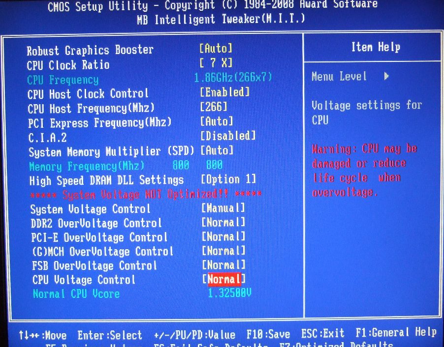

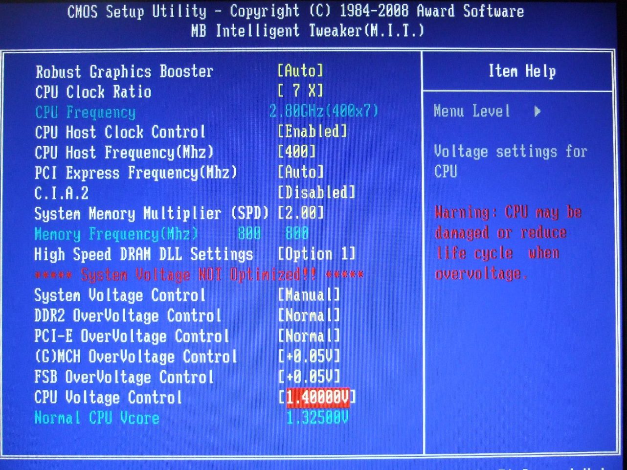

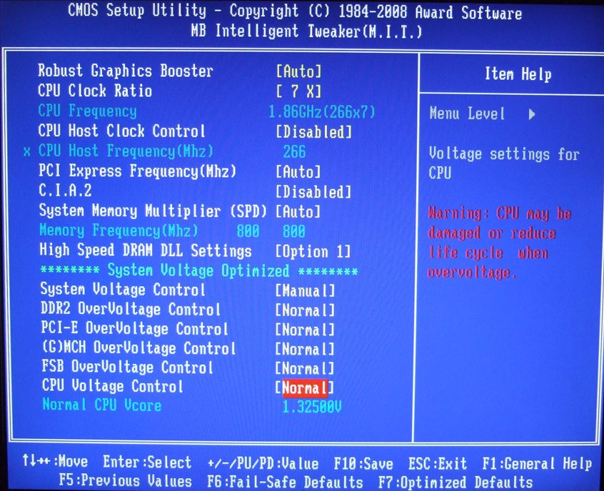

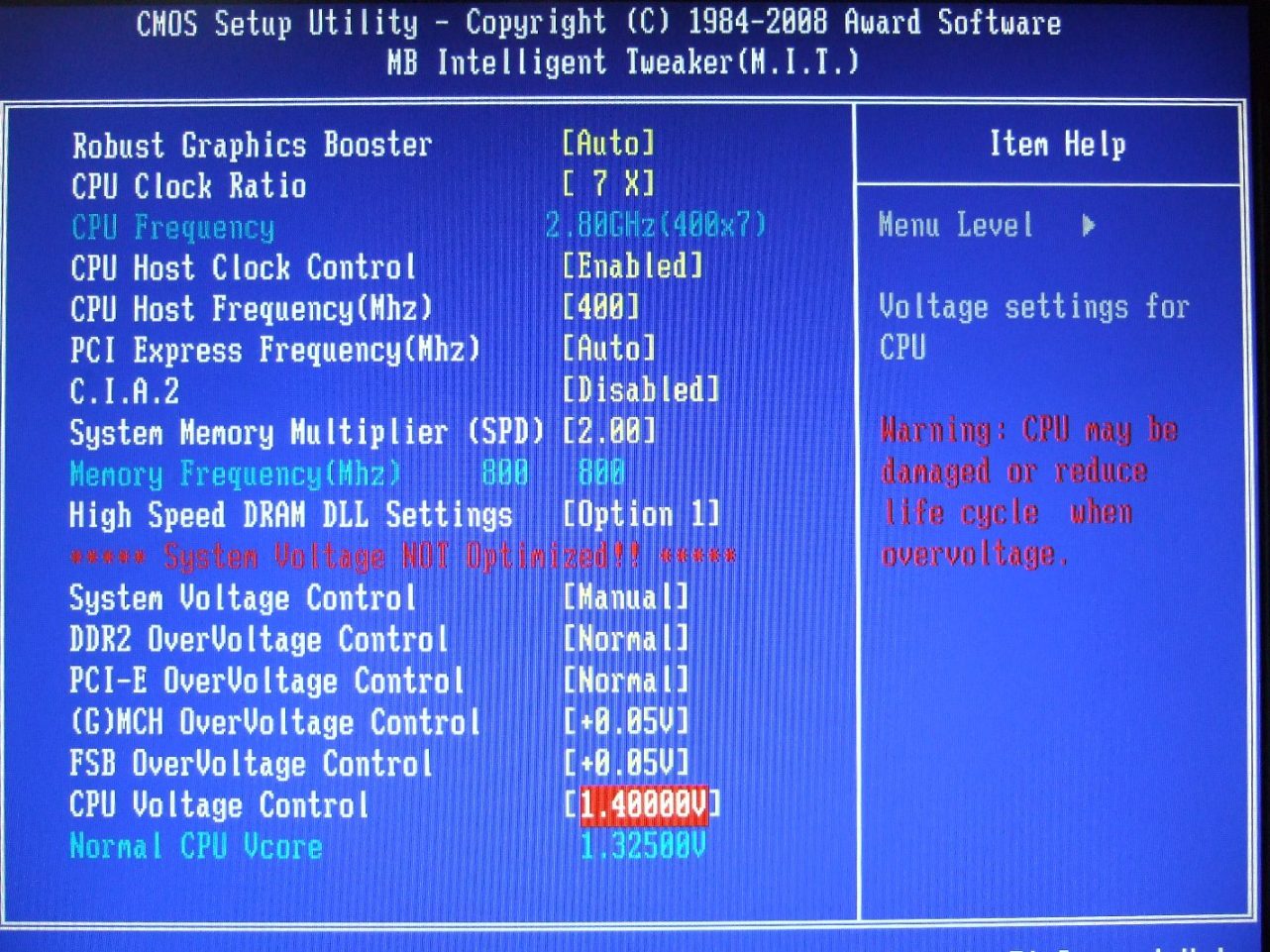

Um weiteren Aufschluss über die getätigten Übertaktungs-Einstellungen zu geben habe ich 2 Bilder aus dem Bios angehängt.

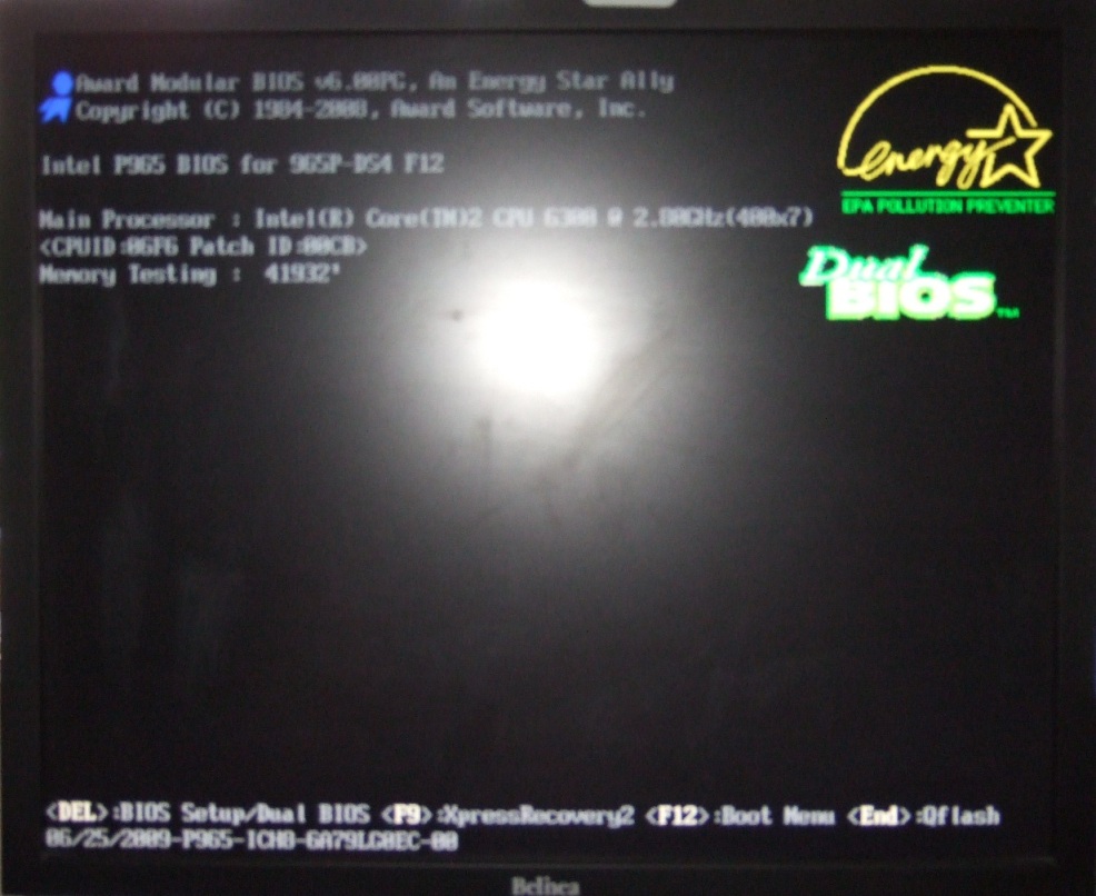

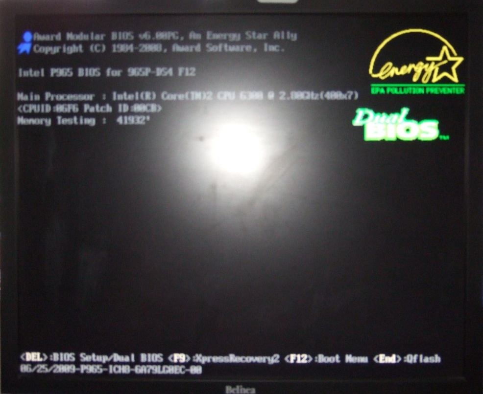

Wenn der PC nicht mit den Übertaktungs-Einstellungen hochfährt, hängt er sich immerwieder an der gleichen Stelle auf und startet neu. Diese sieht man im angehängten Bild. Hier fällt auf, dass die Speichergröße erst nicht komplett angezeigt wird (unfollständige Zahl -> siehe angehängtes Bild). Der Neustart erfolgt dann genau zu dem Zeitpunkt wo dann die Speichergröße kurzzeitig komplett angezeigt wurde.

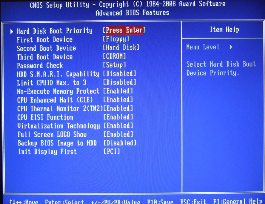

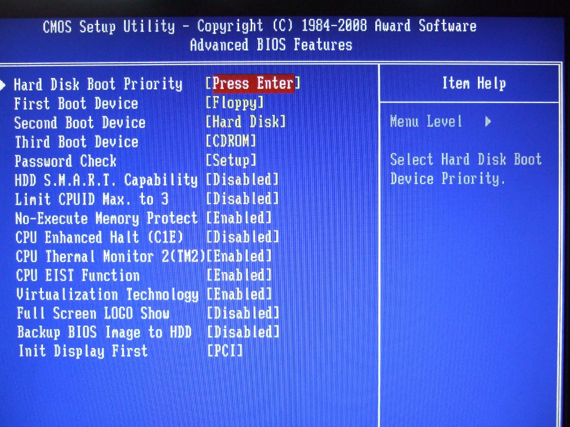

Zu test zwecken schalte mal folgende cpu funktionen ab (kannst du hinterher wieder aktivieren, wenn die kiste 1a läuft, dient lediglich dem ausschluss unwahrscheinlicher aber dennoch möglicher fehlerquellen):
No-Execute Memory Protect
C1E
TM2
EIST
Virtualization Technology
Diese funktionen solltest du beim Testen erstmal abschalten, hinterher, wenn der Rechner primestable läuft, kann (und sollte) man selbige ohne Probleme wieder einschalten.

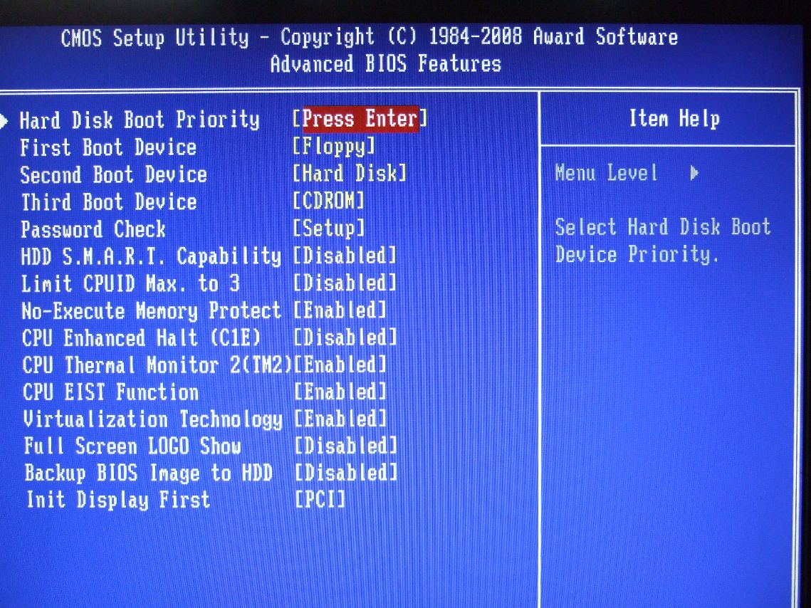

@zweitem BIOS-Screen:
MCH OverVoltage würde ich auf +0.1 bis +0,15v stellen, FSB OverVoltage ebenfalls.
DDR2 OverVoltage Control sollte auf +0,1 bis +0,15 stehen, je nach default spannung des speichers (bei 1,8v default kann man schonmal +0,15v mehr drauf geben).
CPU Voltage Control halte ich für zu hoch, 1,36v für 2,8 GHz wären ein absolut beschissenes ergebnis, selbst für einen E6300 (mein E6400 hat bei 1,36v immerhin schon 3h prime95 bei 3,15GHz gemacht)...
abschliessend würde ich nur gern drauf hinweisen: benutze bitte prime95 statt Orthos und viel glück bei deinen oc-versuchen, hoffe das ich dir helfen konnte.
Das Abschalten der Funktionen No-Execute Memory Protect, C1E, TM2, EIST und VT konnte das Problem leider auch nicht beheben. Die Spannungen habe ich auch wie von da!mon angepasst. Alles leider erfolglos.

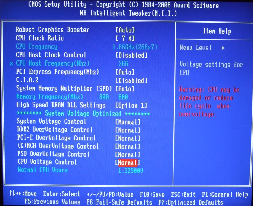

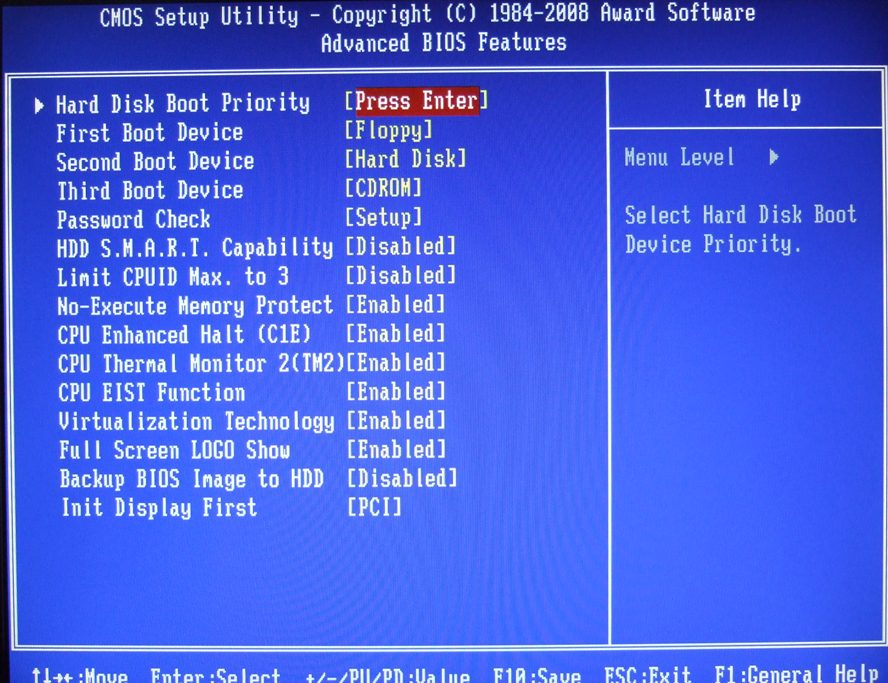

Mittlerweile tritt das Problem des Neustarts bei allen Einstellungen auf, welche eine Änderung des FSB's betreffen. Selbst wenn ich bei der CPU Host Frequency den Standart-Takt von 266Mhz angebe tritt das Problem auf. Der PC fährt nur hoch wenn die Default-Einstellungen (CPU Host Clock Control = Disabled) eingestellt sind.
Im Anhang findet ihr folgende Bilder:
Bild1: Default Einstellungen (gelten für Bild 2 und 3)
Bild2: Default Einstellungen (PC bootet ganz normal)
Bild3: Manuell eingestellte Default Einstellungen (PC startet nach Memory Test neu und fährt mit den Einstellungen aus Bild2 hoch)
Ich finde das Ganze sehr merkwürdig, zumal vor einem guten Monat eine Taktrate von 2,45Ghz keine Problem bei Standart-Spannungen darstellte.
Wenn mein guter alter C2D E6300 nur noch seine 1,86Ghz liefern kann, erwäge ich den Neukauf von einem günstigen Prozessor, wie z.B. dem Pentium Dual Core E6300. Der Leistungsverlust von 2,8Ghz auf 1,86Ghz empfinde ich wirklich enorm und das nicht nur beim Zocken.
Versuche doch mal, einen anderen Strap einzustellen, also unter "System Memory Multiplier"; dort solltest du mehrere Möglichkeiten haben, Das RAM-FSB-Verhältnis als 1:1 einzustellen. Wenn das nicht fruchtet, könntest du versuchen, die NB-Spannung "(G)MCH OverVoltage Control" so einzustellen, dass dort 1,4V anliegen, Standard sind 1,25V soweit ich weiß. Die 965P bzw. P35 nehmen bei höherem FSB gerne etwas mehr Spannung, gerade bei Vollbestückung (habe das Problem selbst).
Die CPU zu wechseln dürfte eigentlich nicht nötig sein, da die Conroes äußerst gut gehen können. Dafür brauchst du nichtmal eine hohe Vcore, die Begleitparameter sind meistens viel wichtiger. Lass die Vcore am besten auf Standard-Niveau.
Habe mal testhalber "(G)MCH OverVoltage Control" und "FSB OverVoltage Control" um 0,2Volt erhöht. Erst ist er nicht hochgefahren, als ich aber "High Speed DRAM DLL Settings" auf "Option 2" gestellt habe, kam der Rechner schonmal soweit, dass er Windows laden konnte, ist dann aber abgestürzt mit 2,8Ghz. Das lag sicherlich daran, dass die Spannung der CPU auf "Normal" eingestellt war.

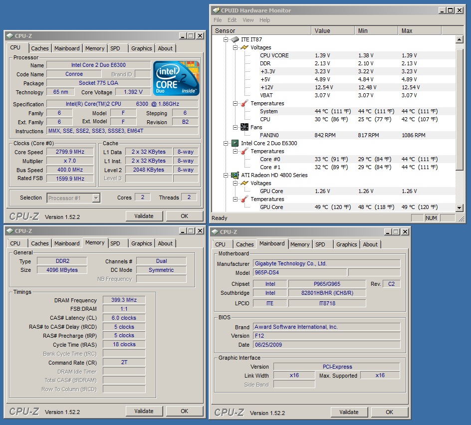

Hast du mit CPU-Z nachgeprüft, ob die CPU-Spannung auch wirklich nicht erhöht worden ist? Mein letztes Gigabyte (P35-DS4) hat nämlich bei FSB-Erhöhung auf 400Mhz und Spannung auf Auto deutlich über 1,4V auf die CPU gegeben...
Ansonsten schön, dass es doch noch geklappt hat. Auf zu 500Mhz FSB! ;)

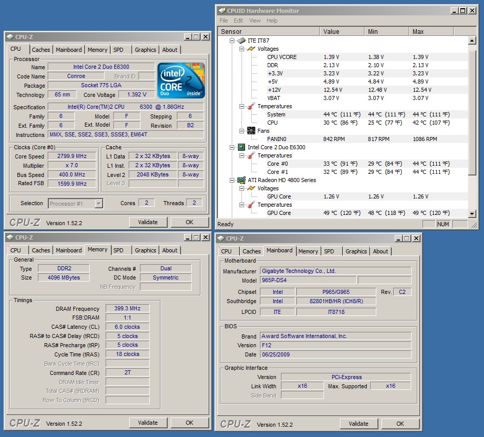

Anbei ein Screenshot aus CPU-Z und HW-Monitor. Die Standart-Spannungen sind mir unbekannt. Wie bereits beschrieben sind alle Spannungen im Bios auf "Auto" eingestellt. Das System läuft übrigens immernoch einwandfrei und der Performance Zuwachs ist sehr deutlich.
