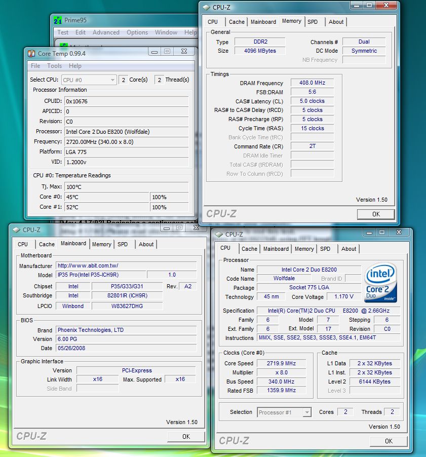

Also auf Standard läuft er ja schonmal nicht. Denn 340MHz FSB sind nicht standard evtl. also doch einige Sachen im Bios verstellt? Mal clear CMOS gemacht? Würde dann einfach mal den Intel Burn test laufen lassen. Wenn der durchläuft OHNE fehler kann man Probleme im CPU/Leistungsversorgungsbreich ausklammern.

Beim Reaper hilft nur ein Blick auf den Sticker. Manche dürfen nur bis 2.1V manche bis 2.3V - andie Vorgabe sollte man sich dann auch halten, wobei ohne Übertacktung nicht unbedingt eine so hohe Spannung nötig ist. Ich wüsste immernoch gerne was da im Bios eingestellt ist, den die Werte sind alles ausser Standard.
interessant, also ich bin auf die bios settings gegangen, habe "optimized defaults" geladen, nur die vmem auf 2,1 angehoben, die onboardsoundkarte deaktivert und alles so gelassen wie es dort stand.
was ist denn nicht standard, außer der fsb auf 340? Das nämlich hat das board von allein eingestellt...
