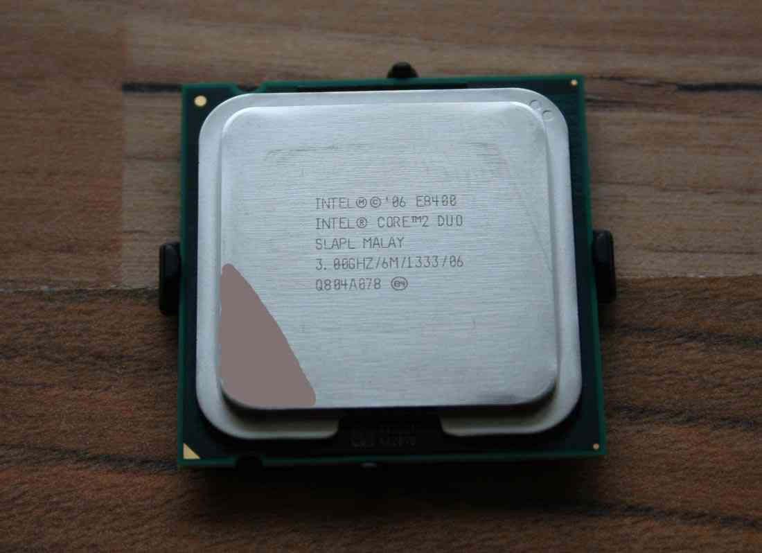

habe den Kühler abgenomen und das was ich da gesehen habe hat mich fast umgebracht.
ungefähr 1/5 der cpu (die kleine ecke die ihr im Bild seht) war mit WLP Bedeckt, der rest hatte noch nicht einmal annähernd die CPU berührt.
Ich glaube das hätte sie nich unbedingt so lange durchgemacht.
das problem bei meinem MB ist , das ich einen defekt hatte und das MB von asus repariert bekommen habe, doch statt der standard Heatpipe haben die mir die Dual-Heatpipe vom Striker extreme draufgehauen .. die ist doppelt so hoch und da kam es zu nem platz konflikt zwischen heatpipe und CPU Kühler (der wie ihr wahrscheinlich wisst nicht gerade der dünnste ist.). musste ein blatt verbiegen , jetzt geht es temperaturen im idle : 29° Core 0 39,Core1 39

**edit - Das ist nur aufgemalt um euch zu zeigen wo die WLP ungefähr saß, ging schneller als die CPU zu fotografieren usw usw....

mach doch deine kabelage aussen rum und mit kabelbinder fest . denn stören die nicht so sehr . heisst wenn die lang genug sind . und mit der wlp ist ja hammer . doch soviel drauf :D
Srry für die späte antwort doch bin ein paar tage weggewesen, so habe den sitz des Kühlers nochmal überprüft alles O.K. temp im idle bei 23,5°c raumtemperatur, etwa 28-29°c. kabel etwas umgelegt , somit entteht nun ein noch viel besserer luftkanal, temperatur des MB im idle ungefähr um 2 gard gesunken. die CPU hat soweit ich es in spielen gemessen habe maximal 47°c (core). also denke das sollte nun gehen.
