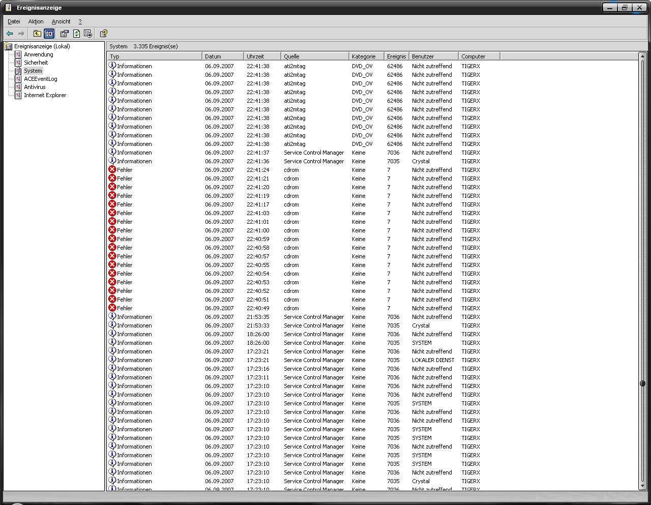

Mal bitte noch einen Screenshot von der Ereignisanzeige "System" machen und psoten und bei Deim Screener auf die Application Error doppelklick und dann den INhalt hier posten, damit wir wissen was da crasht, so nützt das leider recht wenig.
Gruß
Ah ok ich habe nun im "System" einen Screenshot von dem Augenblick gemacht wo die meisten errors kamen, ich kann mich nicht genau erinnern wo und wann ich die letzten Abstürtze hatte aber ich poste die Fehler:
Die Fehleranzeigen auf dem Screen:
Fehlerhafter Block bei Gerät \Device\CdRom1.

Also dieser Fehler ist ebenfalls aufgetreten:
Bei einem Auslagerungsvorgang wurde ein Fehler festgestellt. Betroffen ist Gerät \Device\Harddisk1\D.
Weitere Informationen über die Hilfe- und Supportdienste erhalten Sie unter http://go.microsoft.com/fwlink/events.asp.
Die meisten wiederholen sich..
Ich hatte mal von jemandem gesagt bekommen das ein Kopierschutz ein System recht gut zumüllen kann, ich habe das Game ArmA gekauft welches den Secrom kopierschutz verwendet. Kann es damit was zu tun haben?
Das sieht mir aber stark nach Chipsatz oder Controllerfehler aus.
TCP Ip Sicherheitslimit ist okay, das ist der Wurmschutz mit 10 Verbindungen.
Virenscan hast Du ja mal gemacht?
