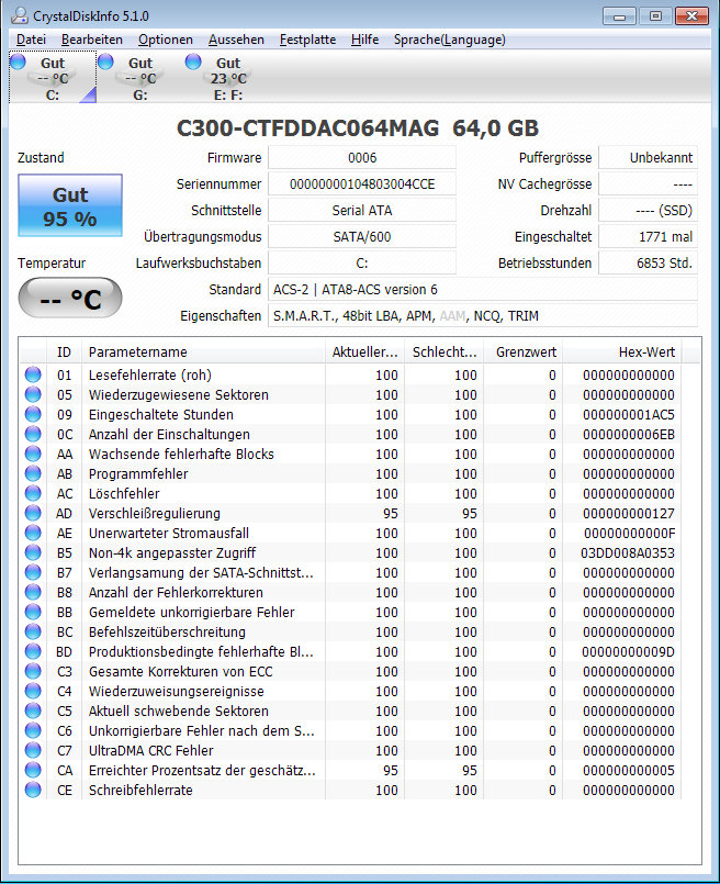

ich hatte jetzt schon zum 2. Mal die Meldung Bootmbr fehlt, den ich per Win7 DVD reparierte. Könnte es an der Firmware 06 liegen, da es auch eine Version 07 gibt? Anbei noch der Crystal Test:

Vermerkt sind nur 14 unerwartete Stromausfälle (AE), mach einmal das Firmwareupdate, sollten dannach diese Aussetzer bleiben halt Garantieumtausch.
Die S.M.A.R.T. werte sehen eigentlich gut aus. Zwar würde ich ehr auf ein SW-Problem tippen, aber Du kannst ja noch mal mit h2testw von heise testen. Legen einfach ein paar GB Testfiles an und prüfe diese regelmäßig um zu sehen ob nach einiger Zeit (etwa wenn mal wieder der mbr defekt ist) ein Fehler auftritt.

ja, dort fand ich den Satz. Aber ansonsten traten bisher keine Meldungen über Dateifehler auf. Wobei die meisten Steam Spiele schon länger ausgelagert sind. CrystalDiskInfo zeigt bei den anderen Werten ja auch 0 Fehler an.
