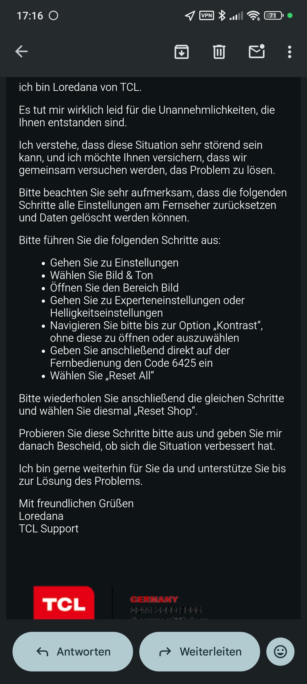

Der Support sagt das, mal schauen später wenn zuhause.

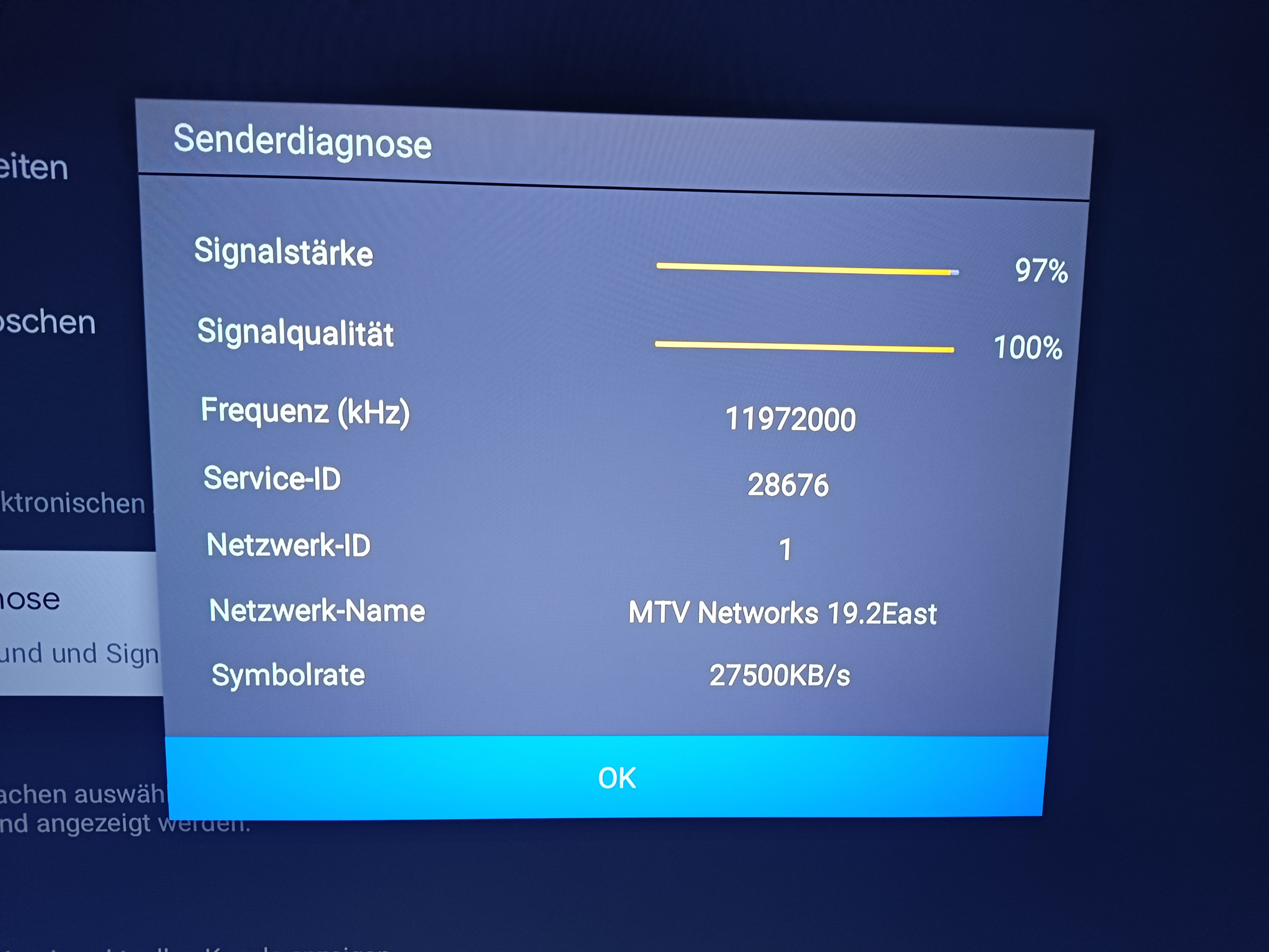

Einstellungen - Kanal & Eingänge -Kanal - Signaldiagnose -> ist eigentlich einfach zu finden, dort wird Signalstärke und -qualität angezeigt

Keine Ahnung, hatte nur Comedy Central laufen, Bild und Ton wird dann schwarz für mehrere Minuten, kommt dann aber von selber wieder.
Man kann umschalten und wieder zurückschalten dann geht es auch direkt wieder.
Alles andere müsste ich erstmal testen zB ob es bei anderen Sendern auch kommt, und vor allen Dingen kommt es random.
