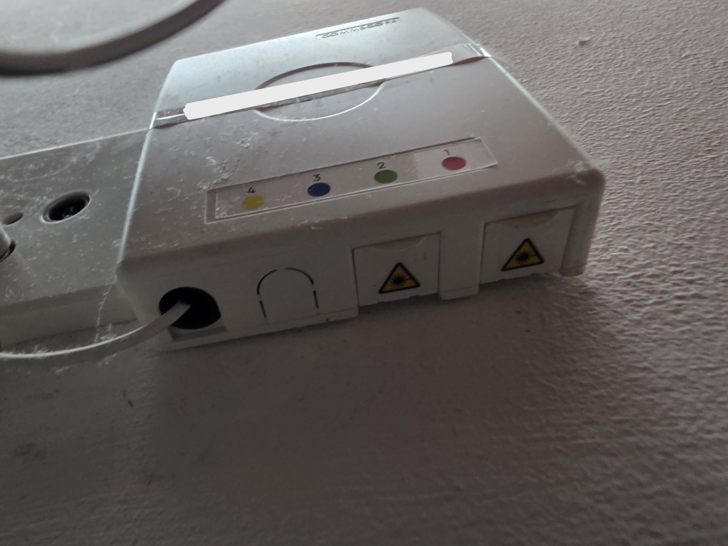

In meiner Wohnung befindet sich eine beige Box (COMMSCOPE)
Kann ich die neue Fritzbox dort selbst anschließen? ...und wenn ja, öffne ich einfach eines der beiden Fächer rechts und stecke dort das entsprechende Kabel ein welches zur Fritz Box geht?
Sorry für die vielleicht dummen Fragen, aber mit Glasfaser hatte ich noch nie zu tun.

Ich würde sagen der Anbieter muss dir eine Dose legen. Anscheinend ist zwar das Haus angeschlossen, aber die Wohnung nicht.
Oder ist das in deiner Wohnung
Doch, das ist doch die Dose, die Größe hat mich irritiert. Dann ja, da sollte ein Anschluss sein. Muss nur der Deckel drüber ab.
Ansonsten ist eh der Provider dein Ansprechpartner. Der verkauft es und wird sich darum kümmern, dass du es bekommst.

Links daneben ist die "alte" Kabeldose.
Durch den Kanal hatten die Techniker beim Installieren der Glasfaserdose das Kabel gezogen.
Also ne Box vom Provider mieten oder eine kaufen, den Deckel abmachen und einfach das Kabel srtecken?!?
Das sollte ich binbekommen.

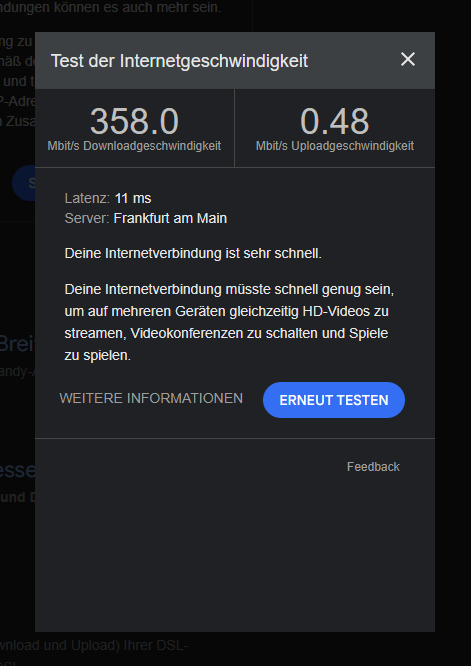

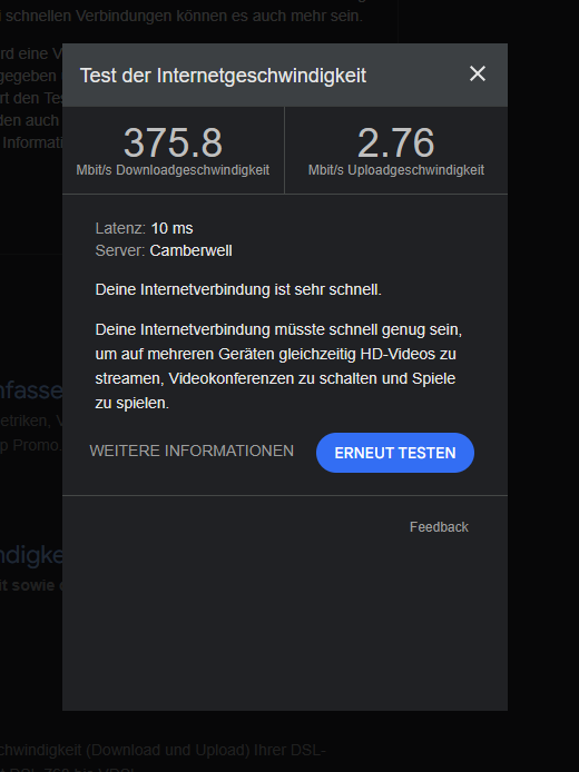

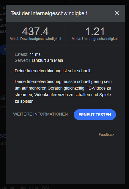

Ich erzähle doch keinen Mist!
Die Probleme habe ich schon mehrere Jahre und es gibt immer Zeiten da es besonders schlimm ist/wird.
Hier nur 3 schnelle Tests der letzten Tage:
Screenshot 2026-09-23 220041.pngScreenshot 2026-09-23 221714.pngScreenshot 2026-09-23 224802.png

Ich habe die Fritz Box scjhon mehrfach ausgetauscht und pro Monat mehrfach neu gestartet.
Das ist das erste das ich mache bei Problemen.
Es liegt aber a) am "Sharded Kabel Netz" (Vodafone verleiht mehr als sie Kapazitäten haben) und b) am Rückkanal. Das kann und wird jeder Techniker schnell und einfach erklären können. Es reicht ein defekter Router oder Rückkanal in deinem Block, schon hast du das Theater. Recherche vor 3 Jahren hat ergeben das eine Firma um die Ecke, der Hauptübeltäter ist, die investieren aber kein Geld in eine Lösung. Ich habe Schriftverkehr und kann das belegen.

Es wäre natürlich einfacher wenn du die genaue Bezeichnung der Commscope box gefunden hättest. Es ist einfach eine FTTH Anschlussdose. Es wird nur ein Port belegt sein. Entweder öffnen an welche buche die GF angeschlossen ist.
https://amzn.eu/d/0ayP9zKb zeigt dir wie es innen aussieht. Das kabel links wird mit einer der Buchsen verbunden.
Daran kannst du eine GF Fritzbox anschließen. oder alles andere mit GPON support wie das Telekom GF modem (ONT) für ca. €50 im Prinzip ein medienkonverter von Glasfaser zu ethernet. Daran kannst du dann einen Router anschließen der keinen Support für GF hat. Dein Provider bietet so ein Modem vermutlich auch an.

Nenene.. bei DOKOM ist erst einmal gar nicht klar, ob AON oder GPON eingesetzt wird. Daher nicht einfach eine Glasfaser-Fritz!Box kaufen, sondern das Modem anschließen, was DOKOM einem zuschickt. Das Modem selbst sollte auch kostenfrei sein, nur einen Router sollte man vielleicht selbst kaufen, um die Miete zu umgehen. Für mich wären 144 Euro schon zu viel, wenn ich weiß, dass ich eine 7530 AX mit etwas Geduld für 50 Euro bekomme.
