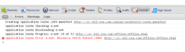

Dein Beispiel funktioniert nicht, weil die "/offline/offline.html" nicht initial in den Cache geladen werden kann, daher wird das Cache-Manifest als ungültig deklariert. Du hast den Pfad absolut angegeben und damit würde diese offline-Datei auf http://xn--kll-sna.com/offline/offline.html statt http://xn--kll-sna.com/wiplug/cachetest2/offline/offline.html zeigen, mach den Slash vorne weg und es stimmt ;)
Google Chrome und dessen Web Developer Tools sind bei HTML5 Cache Geschichten wirklich sehr nützlich ;)
