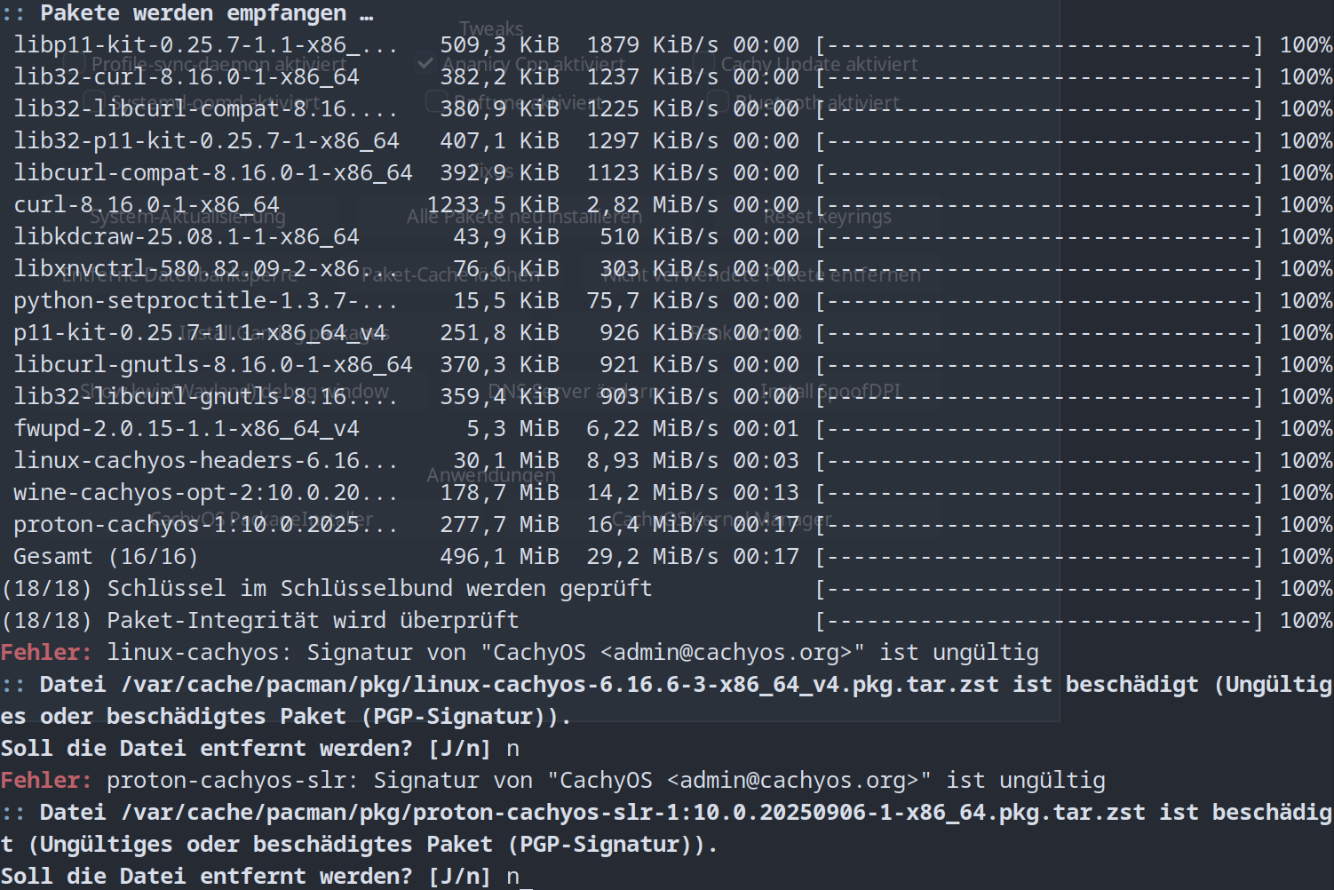

Hi, hab unter CachyOS wenn ich Aktualisieren will (aktuell, ging sonst immer) beschdigte oder ungültige Pakete.
Kann das jemand bestätigen ob es bei ihm auch so ist ?
Was machen ?
bestimmt nicht einfach so durchlaufen lassen, oder ?
Abwarten und auf gefixtes hoffen ?

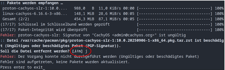

gimmix schrieb:
Du musst ein großes J eintippen!
Wenn es wirklich so ist, dann hab ich wieder was dazu gelernt :) Danke dir
Nein.
Der Großbuchstabe zeigt, er den default-Wert anzeigt.
Ein return ohne Eingabe führt dann in diesem Fall das "J" aus.
Ein "j" macht das Gleiche.
Reaktionen: neo253, Natriumchlorid, Deinorius und 6 andere

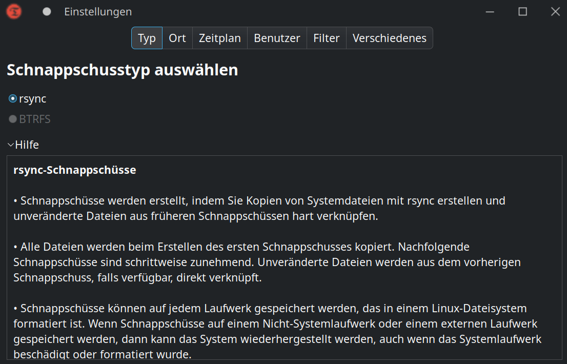

Serginger schrieb:
Du kannst in der App "btrfs assistant" einrichten, dass snapper bspw. täglich und/oder vor und nach Updates automatisch Snapshots erstellt. Das ersetzt kein Backup, hilft aber ungemein, um bei Problemen schnell mal ein Rollback zu machen und es ein, zwei Tage später einfach nochmal neu zu versuchen.
Und was ist das genau ? Ist das ne Art Plugin ?
Weil habs mal aus dem Repo gezogen aber wenn ich das starten will passiert nix.
Vermutlich weil ich auf ext4 unterwegs bin, denk ich mir jetzt mal ...
Reaktionen: r.fx
@mtmac Ich bin auch kein Profi, aber ich halte deine Vermutung für korrekt. Die App heißt schließlich nicht "ext4 assistant". ;)
Aus Interesse gefragt, du schriebst weiter oben, dass du regelmäßig Schnappschüsse erstellst – was für ein Tool nutzt du dafür?
Ja Stimmt ... ist dann in meinem Fall dann auch wahrscheinlich/logischerweise "ausgegraut" bzw. nicht wählbar.
Reaktionen: rollmoped
