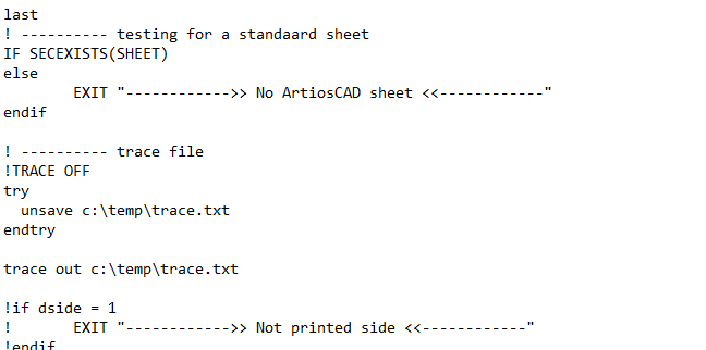

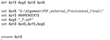

Ich habe jedoch die Möglichkeit, über eine selbst geschriebene .TXT-Datei Befehle auszuführen. Aber die Programmiersprache kenne ich nicht.
Eine .txt sieht z.B. so aus:
oder so:
Habe einfach mal was ausgesucht, damit du vielleicht einen Eindruck zur Programmiersprache bekommst.
Ich könnte mir eine Lösung so vorstellen, dass die .txt-Datei den Pfad der Datei ausliest und dann als Output-Pfad festlegt?
Leider bin ich programmiertechnisch so gar nicht bewandert. Habe gehofft, dass das Programm das automatisch mitbringt.

Codebeispiele bitte in code-tag setzen (wegen copy & paste).
Was ich mir vorstellen könnte, per drag & drop, die entsprechenden Dateien dann als .txt Dateien auswerfen zu lassen.
Ist allerdings eine Mammut-Aufgabe, eine entsprechende Datei zu erstellen.
Beispielhaft am ersten Screenshot müssten die meisten Sonderzeichen mit dem Zirkumflex ^ maskiert werden.
Um dieses zu erhalten:
Code:
def &pf$ &pg$ &ph$ &pd$
set &pd$ "C:\Temp\Test\"
set &pf$ #NAMENOEXT$
set &pg$ "_P.pdf"
set &ph$ &pd$,&pf$,&pg$
unsave &ph$
Würde der Code der Batch so aussehen:
Code:
@echo off
echo def ^&pf^$ ^&pg^$ ^&ph^$ ^&pd^$ > %1.txt
echo set ^&pd^$ "%~d1%~p1" >> %1.txt
echo set ^&pf^$ ^#NAMENOEXT^$ >> %1.txt
echo set ^&pg^$ "_P.pdf" >> %1.txt
echo set ^&ph^$ ^&pd^$,^&pf^$,^&pg^$ >> %1.txt
echo. >> %1.txt
echo. >> %1.txt
echo. >> %1.txt
echo unsave ^&ph^$ >> %1.txt
Auch wäre es möglich das Fenster aus Post#1 auszulesen & den Pfad entsprechend ind das aktive Fenster automatisch einfügen zu lassen (via AutoIT & Co.).
