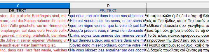

ich will in einer Calc-Tabelle drei Spalten zusammenführen - und zwar für insges. 365 Zeilen. Kann man diese Operation in einem Schritt durchführen.
Das beabsichtigte Ziel: jede einzelne Zeile hat dann in einer einzigen Spalte den Text aus C, D und E.
Und das 365 x untereinander - in also 365 Zeilen.

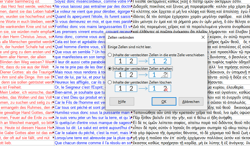

Ich bin nicht sicher welches das richtige Tool ist - habe diese Option schon ausprobiert. Aber für die gleichzeitige Bearbeitung von 3 Spalten (oder etwa vier) die gleichzeitig 365 Zeilen einbeziehen und verarbeiten habe ich noch nicht den passenden Weg gefunden. Auch das unten gezeigte Tool habe ich bereits ausprobiert.
Was meint ihr denn - welches Werkzeug u. welcher Verarbeitungsschritt hilft hier weiter!?
VG Tarifa

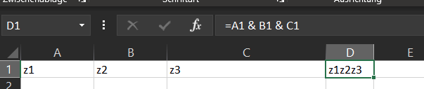

Verstehe ich dich richtig, du hast in den Spalten 1-3 etwas stehen und möchtest diese Texte gerne zusammengefasst in Spalte 4 haben?
Einfachste Lösung =>
=a1+b1+c1
Oder willst du aus a1-alt, b1-alt und c1-alt dann a1-neu machen? Damit verlierst du den Inhalt aus zwei Spalten.
Dafür kenne ich nur die händischen Tools.
Also als Formel wäre es (in Excel) =A1&B1&C1.
Wenn es es anstatt A1 haben möchtest bleibt dir eigentlich nur alles nach Rechts zu verschieben, oder z.B. per Script zusammen zu fügen.

Eine Frage nochmals zu der Tabelle und zu dem Übertrag der Texte aus den drei Spalten in eine einzige - Die Texte die sind ja in den drei Spalten - die sind ja bunt - also rot blau und schwarz.
Das mit dem Übertrag das hat ja perfekt funktioniert - frage: kann ich denn die FARBE nicht erhalten - also kann ich nicht die Texte übertragen und dabei /(also bei diesem Vorgang) die Farbe ) noch er halten? Das wäre ja super wenn das ginge!?
