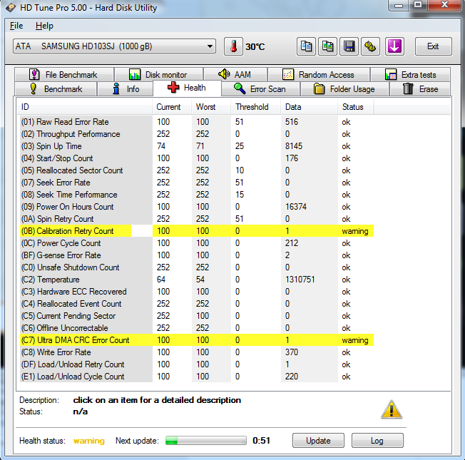

Hey Jungs!
Momentan mache ich mir Sorgen um meine Festplatte. Dank _TK_ wurde ich schon auf einen Ultra DMA CRC-Fehler hingewiesen.
Natürlich habe ich sofort das S-ATA-Kabel getauscht, jedoch ist der Fehler immer noch gelistet, ist das soweit okay?
Mir ist auch noch ein anderer Wert aufgefallen, welcher HDTune mit Warning ausgibt. Nämlich der Calibration Retry Count.
Sollte ich die Festplatte tauschen? Ist das Gewährleistung/Garantie? Und was können durch solche Fehler passieren? Hat das u.a. Auswirkungen auf die USBSlots und co? Habe das Problem, dass meine USBGeräte, bzw manchmal von der Stromversorgung getrennt werden.
Im Anhang ist noch ein Bild mit den HDTune-Werten.
Grüße,
Tameros

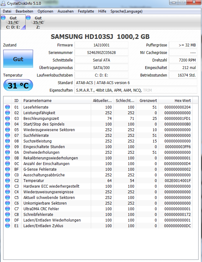

Im Anhang ein Bild mit den Daten von Crystal Disk Info.
Grüße!

Die 1 bei UDMA-CRC Fehler bleibt trotzdem, die 1 Rekalibrierung ist für 16.374 Stunden in Ordnung. Ein Hinweis auf den Zustand ist auch der "Aktueller Wert", der normalisierte Zustandswert, der für den optimalen Zustand je nach Parameter 100, 200 oder 252/253 beträgt.
