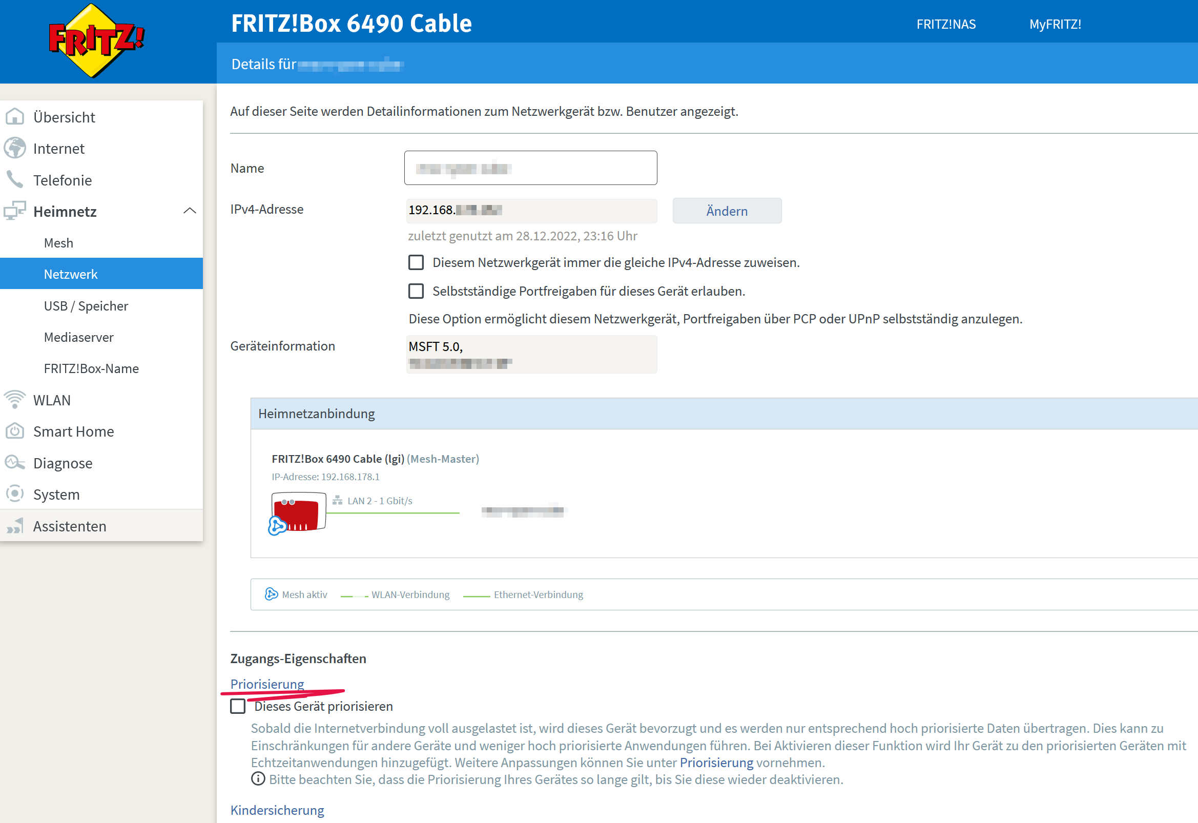

Oder vielleicht davor mal das verwendete Netzwerkgerät (in dem Fall den PC) in den Fritz!Box-Netzwerkeinstellungen priorisieren, falls das noch nicht versucht wurde? Eventuell macht der TeamViewer da irgendwas, was das für den PC im Hintergrund bewirkt... auch wenn ich jetzt nicht weiß, wie sich Netzwerkeinstellungen auf die FPS auswirken könnten 🤓.
Hatte die Fritz.box bereits selbstständig vorgenommen
