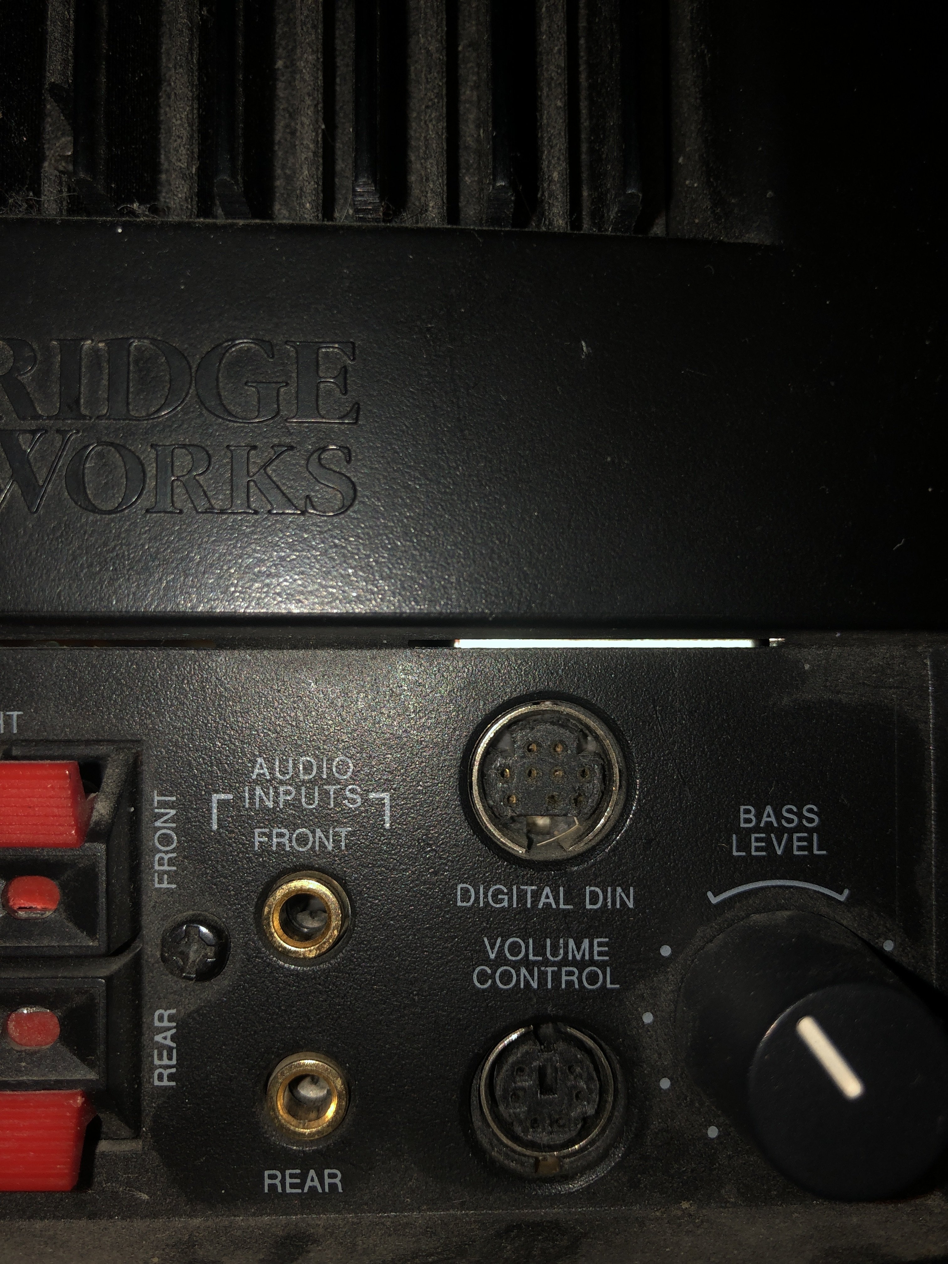

Moin, ich besitze das im betitelte Soundsystem und das hat nun mittlerweile ein paar Jahre auf dem Buckel. Ich wollte es wieder anschließen und benutzen da es ja einen Digitalen Output hat müsste dies ja auch problemlos, mit den richtigen Kabel, funktionieren. Nun hab ich das Problem das ich nicht weis welches Kabel ich für den Output brauche und hoffe das ihr mir helfen könnt. Siehe Bild unten, dort hab ich den Anschluss fotografiert(der wo DIGITAL DIN drunter steht). Danke im
Voraus schonmal!

da wirst im handel nix finden.
"The FPS2000 speakers do not have a decoder for the S/PDIF bitstream that you
would be getting from your motherboard. The digital input on the FPS2000s were
for the multichannel digital PCM output that can be outputted from Sound Blaster
Live! and Audigy series sound cards, it uses 3 S/PDIF channels, each carrying
PCM output for two audio channels.

und ja, es hat wohl ein paar jährchen. viele
Brauchst ein Digital DIN Kabel und eine entsprechende Soundkarte von Creative. Nachzulesen im Handbuch.
das System hatte ich auch, wie schon geschrieben benötigst du dazu die richtige Soundkarte und das Kabel musste man damals bei Creative Labs extra bestellen, bzw. hab ich es dort damals bestellt.
Nutz es einfach mit den 3,5mm Klinkensteckern.
War ein gutes Sound System für die Zeit.
mfg
Reaktionen: HolyPixel
also nochmal danke für die Antworten, betreibe das System jetzt über meine onboard soundkarte. Funktioniert auch super! Ich werde jetzt aber nochmal schauen ob ich Sound von meiner Xbox auch in Surround bekomme, hab gesehen das es Decoder Boxen gibt die mir das Optische Signal dementsprechend umwandeln.
