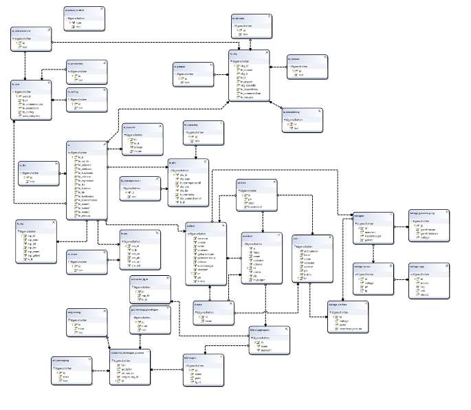

Ich habe leider gemerkt das der Mapper schlecht mit den Bezeichnern umgehen kann wenn diese in mehreren Tabellen die gleichen sind. Hierbei handelt es sich meist um den Fremdschlüsseln. ich kann ja schlecht alle Bezeichner austauschen ohne das mir das ganze um die Ohren fliegt. Im Bild kann man den Aufbau der DB sehen.
EDIT... ich nehme zurück was ich gesagt habe. Offenbar kann der Mapper nicht gut mit mehreren Instanzen einer Tabelle umgehen. Ich hatte ausprobiert Eine Tabelle als Context zu benutzen, dann die gesamte Datenbank zu Mappen. Da die Tabelle irgendwie bei den Beiden Mappern die gleiche ist, hat der Compiler damit probleme gehabt.

Also zu der Performance kann ich leider nicht sagen, aber mich würden mal deine Quellen interessieren.
Natürlich kann der Compiler nicht mit Tabellen umgehen die mehrfach vorkommen, das ist ja das selbe als wenn du zwei gleichnamige Variablen anlegst. Ich frag mich gerade sowieso warum du zweimal die selben Tabellen hast. Warum den DataContext nicht über ein Mapping erstellen? Und bei solchen Tabellen Ausmaßen könntest du vielleicht doch eher das ADO.NET Entity Framework nehmen.
ADO soll angeblich sehr viele Performanceverluste haben.
Das mit der Fehlermeldung wegen 2 Klassen aus Linq-To-Sql, ich habe einfach ausprobieren wollen wie es funktioniert. Dann habe ich eine Tabelle in die ORM hinzugefügt. Dann habe ich die gesamte Datenbank in die andere Linq-To-Sql Datei hinzugefügt, was ebenfalls diese Tabelle enthielt. Ich denke es gab einfach 2 Klasse mit der Selbe Bezeichnung unter den selben Pfad.
Was ADO.NET angeht... es sieht verdammt nach Trans-SQL aus, oder habe ich da jetzt falsche Tutorials angeschaut?
Ich finde den Linq To Sql viel einfacher zu verstehen.
Hmm, beide Modelle sind gut. Zumindest sieht man bei ADO alle fremdschlüssel und deren direkt, was bei Linq nur teilweise angezeigt wird.
Ich denke ich werde zuerst auf meinen alten Modell bleiben. ADO kann man sehr gut verwenden wenn man die Daten aus den externen Trägern (wie z.B. Dateien die vorformatiert sind). Beim ADO.NET finde ich aber schade, dass man die Verbindung nicht wirklich selbst setzen kann. Natürlich kann man den Assemblywert überschreiben. Für den Entwickler ist das ja vom Vorteil wenn man den Connection String nicht verwalten muss, aber sobald man die Software weitergeben will, ab da muss man beachten, dass es nicht mehr über den selben Server mehr läuft.
Bei Linq kann man die SqlConnect immer mitgeben und über diese zu arbeiten. Bei ADO fand ich diese Methode nicht mehr!
