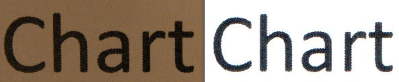

ich habe mir ein paar videos zum thema AF Microadjustment angeschaut und auch gleich mal mit meiner d40 getestet. das sieht soweit ganz ok aus, aber leider unterstützt die 40d diese funktion nicht. diese wurde das erste mal mit der 50d implementiert.
aber egal was ich einstelle (M Mode mit autofocus oder manuell), die Aufnahmen werden nicht ganz so scharf wie sie im liveviewmodus angezeigt werden. woran kann das liegen?

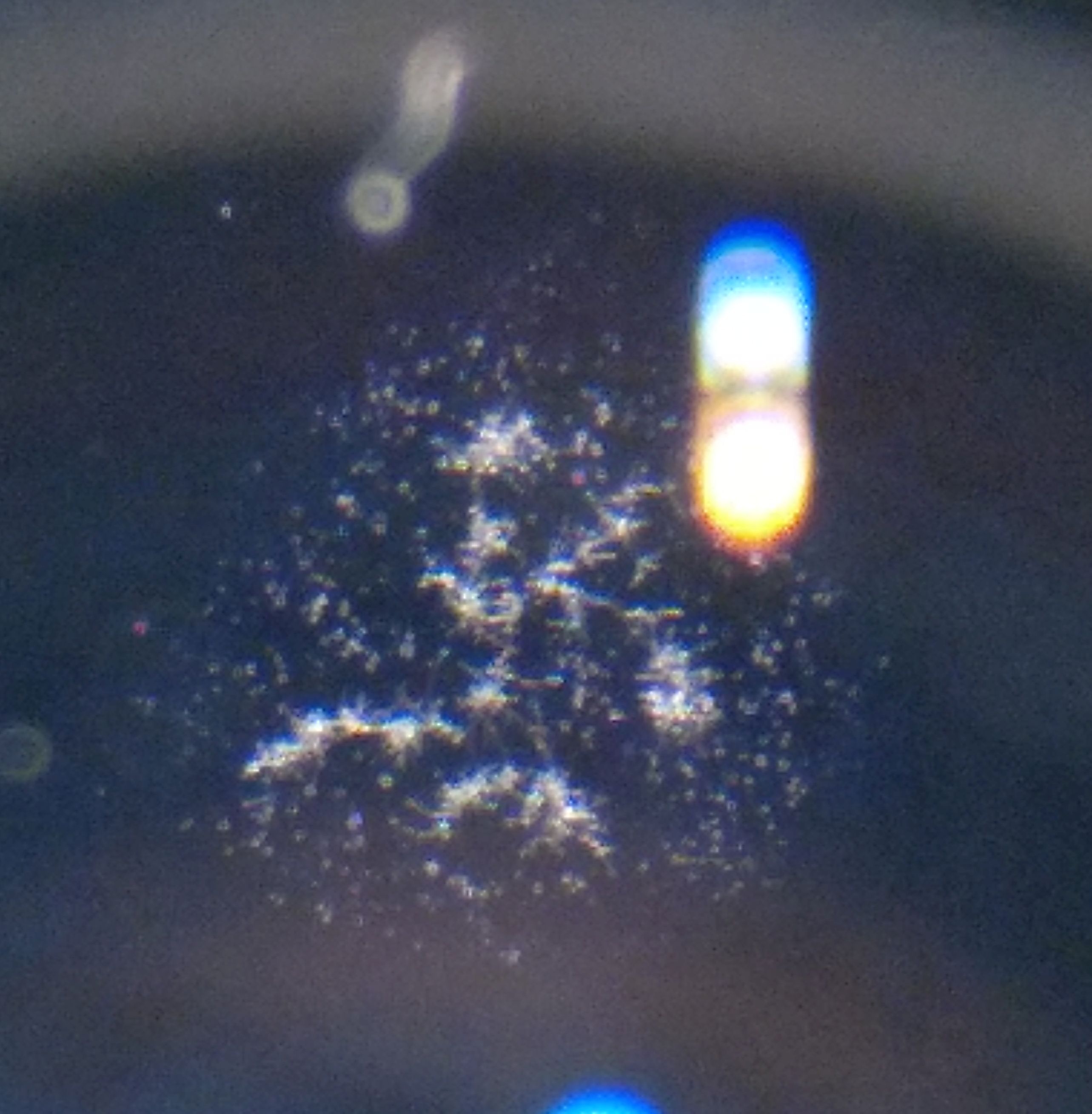

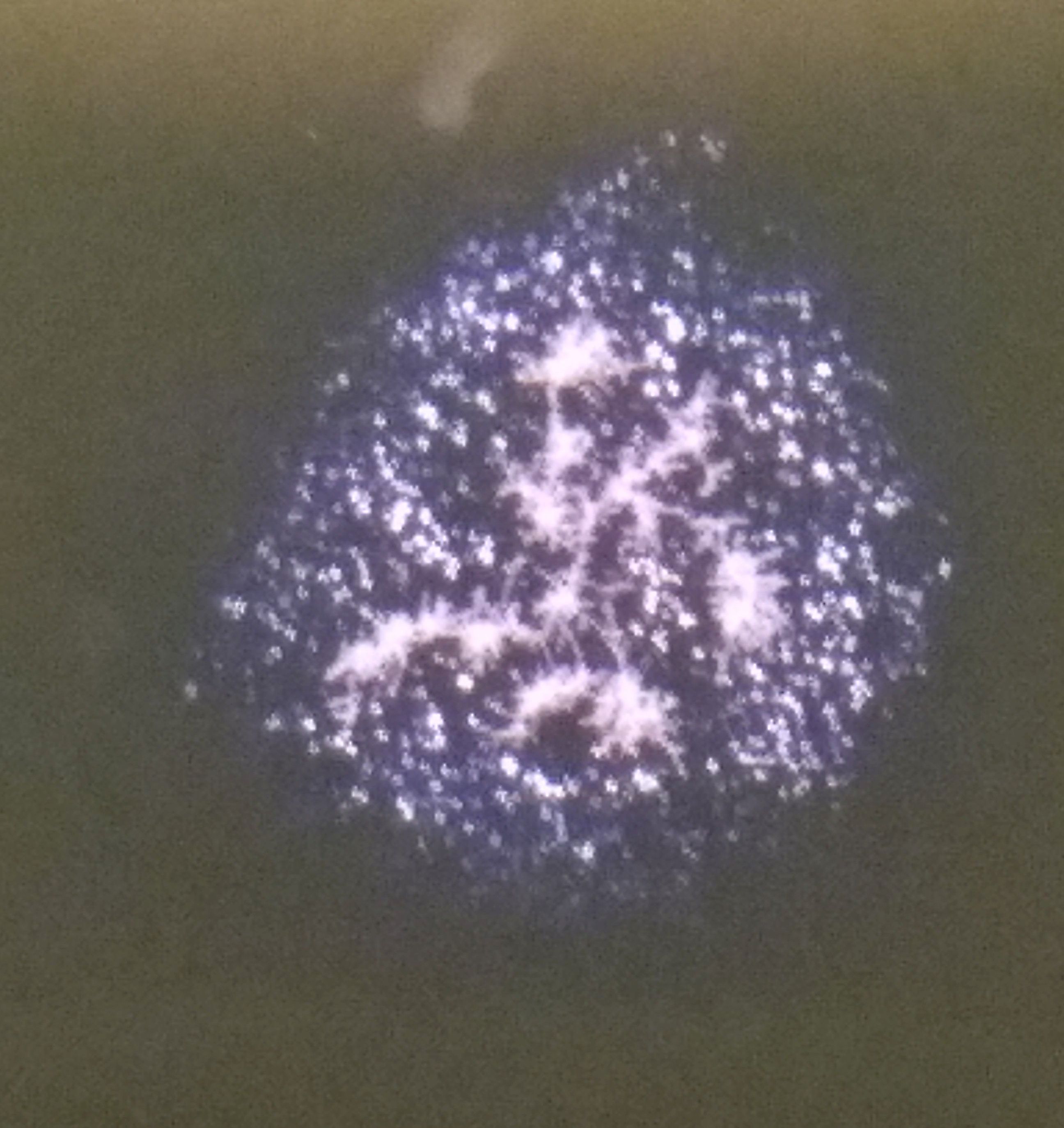

anbei 2 aufnahmen vom objektiv (smartphone) und das dritte wurde einmal mit der canon aufgenommen und das andere mal mit einem scanner. für mich sieht das nun doch ganz ok aus. vielleicht sollte ich mir nochmal das handbuch zur brust nehmen und einen fotokurs besuchen.
p.s.: der shutter counter zeigt 15000 an. ist das viel für diese kamera?

Das ist Glaspilz. Das Objektiv ist leider reif für den Müll und du solltest dir ein neues kaufen. Denn es soll zwar wenige Anbieter geben, die Glaspilz entfernen können (kenne keine), aber die nehmen natürlich entsprechend Geld dafür und selbst dann hat man keine Garantie, dass der Pilz wirklich (restlos) entfernt werden kann. Der Versuch lohnt sich eigentlich nur bei teuren Objektiven. Sofern sich der Pilz nur auf der äußeren Frontlinse befindet, könntest mal selbst versuchen, ihn mit einem Reinigungsmittel zu entfernen, aber das wird wohl keinen Erfolg haben.
Und natürlich sind die Bilder durch den Pilz entsprechend unscharf, das ist wie bei einem schmutzigen Fenster.
Reaktionen: pitu
ok danke. das dachte ich mir schon. der pilz ist hinter der 2ten linse, die front hatte ich schon gereinigt.
bevor ich mir jetzt aber ein neues objektiv kaufe, dachte ich über eine neuanschaffung nach. denn was mir an der d40 immer gefehlt hat ist ein schwenkbares display.
Ja, würde ich in deinem Fall wohl auch tun. In Zukunft aber darauf achten das Objektiv bzw. Kamera immer trocken zu lagern und die äußeren Linsen und auch das Sucherokular (auch hier besteht Gefahr von Pilz) regelmäßig zu reinigen. Wenn kein Schmutz vorhanden ist, kann auch kein Pilz entstehen, denn davon ernährt er sich sozusagen. Die Linsen auch stets trocken halten, gerade wenn man bei kaltem bzw. feuchtem Wetter unterwegs war.
