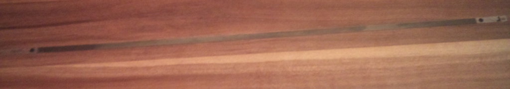

Meinst du dieses weiße Plastikding?

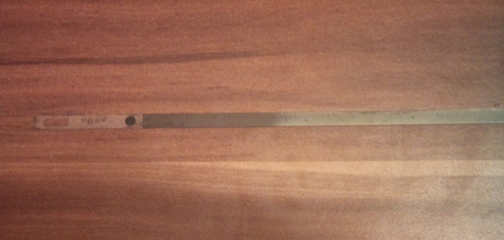

Hab 2 Blider gemacht.

Hört sich für mich ebenfalls nach dem Flachbandkabel an, bzw. einem davon (mein MP640 hat insgesamt 3 die zum Druckkopf führen).
Allerdings ist dies auch nur eine Mutmaßung. Kannst du nicht evtl. ein paar Bilder machen die du uns davon zeigen kannst?
/Edit: OK, ich weiß wos ungefähr hingehört, allerdings gehört zu dem Plastigband noch eine Feder, ich mach dir schnell ein Bild wies bei meinem MP640 aussieht.
Ich kann keine Feder finden.
Wenn die weg ist dann isset vorbei?
So, hier mal wies in meinem MP640 aussieht, rot markiert das Teil das für dich interessant sein dürfte. Wenn die Feder weg ist, dann kannst du das Stück Plastik nicht mehr befestigen, ich würde also sagen ja, dann isses vorbei.
Ok danke, also die Seite mit den langen Aussparungen nach rechts und die kure Aussparung kommt die Feder dran.
