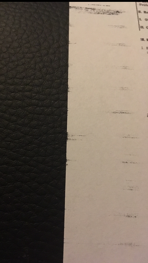

Canon Drucker schliert an den Blatträndern und teilweise im Text
SteigerMP
Banned
Juli 2013
393
Hallo, seit mittlerweile 7 Jahren besitze ich einen Canon MP270 Tintendrucker mit Scanner. Bisher habe ich vielleicht 5 schwarze und 2 farbige Patronen verbraucht. Zuletzt war eine originale schwarze Canon Patrone drinnen die ab dem halben Füllstand anfing die Seitenränder mit unnötiger Tinte zu beschmieren. Es sind immer mehrere verschmierte Striche zu sehen, die nicht dahingehören. Teilweise wird auch in dem gedruckten Text geschmiert. Gefühlt aber nur wenn ich kleine Buchstaben drucke.
Ich hatte die Canon Patrone mehrfach rausgenommen und die an der Unterseite befindliche Tinte abgewischt. Auch in der Patronenhalterung war Tinte. Mittlerweile habe ich wie sonst eigentlich auch eine neue Noname Refill Patrone drinnen die immer noch die Probleme hat. Auch die Refill Patrone ist immer wieder auf der Unterseite mit Tinte beschmiert, wenn auch nur leicht(er) als die Canon Patrone.
Über die Drucker-Software hatte ich auch schon eine Reinigung durchgeführt, ohne Erfolg.
Was kann das bloß sein? Ist der Drucker defekt? 2 Patronen können ja nicht defekt sein und mittlerweile sollten auch die Tintenreste im Drucker getrocknet oder an den gedruckten Blättern abgeschmiert worden sein.
Habt ihr eine Idee?
Vielleicht der Waste ink Schwamm voll? Google mal nach Deinem Drucker und Waste tank, gibt versch Videos dazu
Versuch doch einmal die Wartungsoptionen in der Systemsteuerung zu verwenden. Reinigung des Druckkopfes und der Einzugswalzen usw. Oftmals hilft das schon.

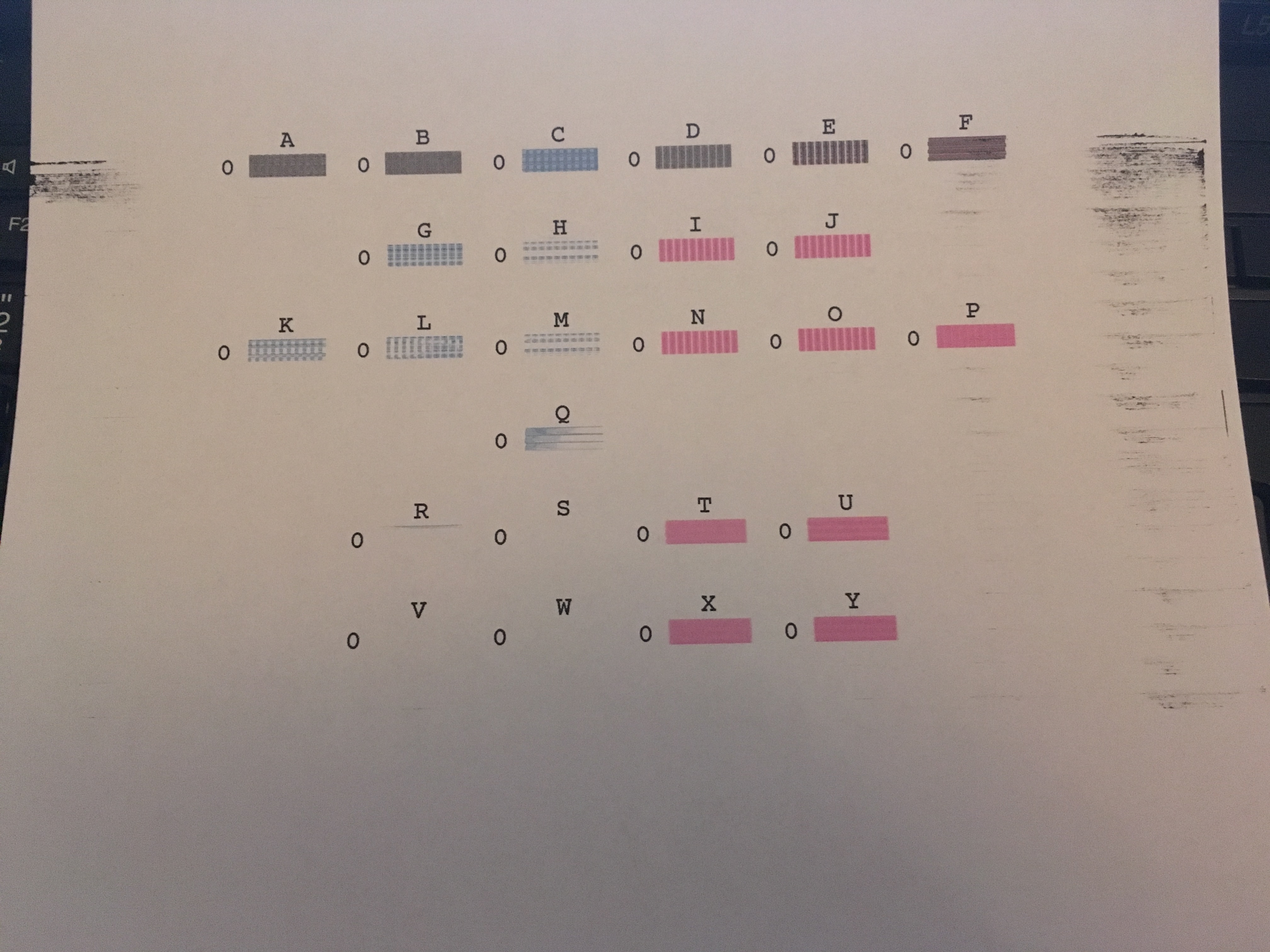

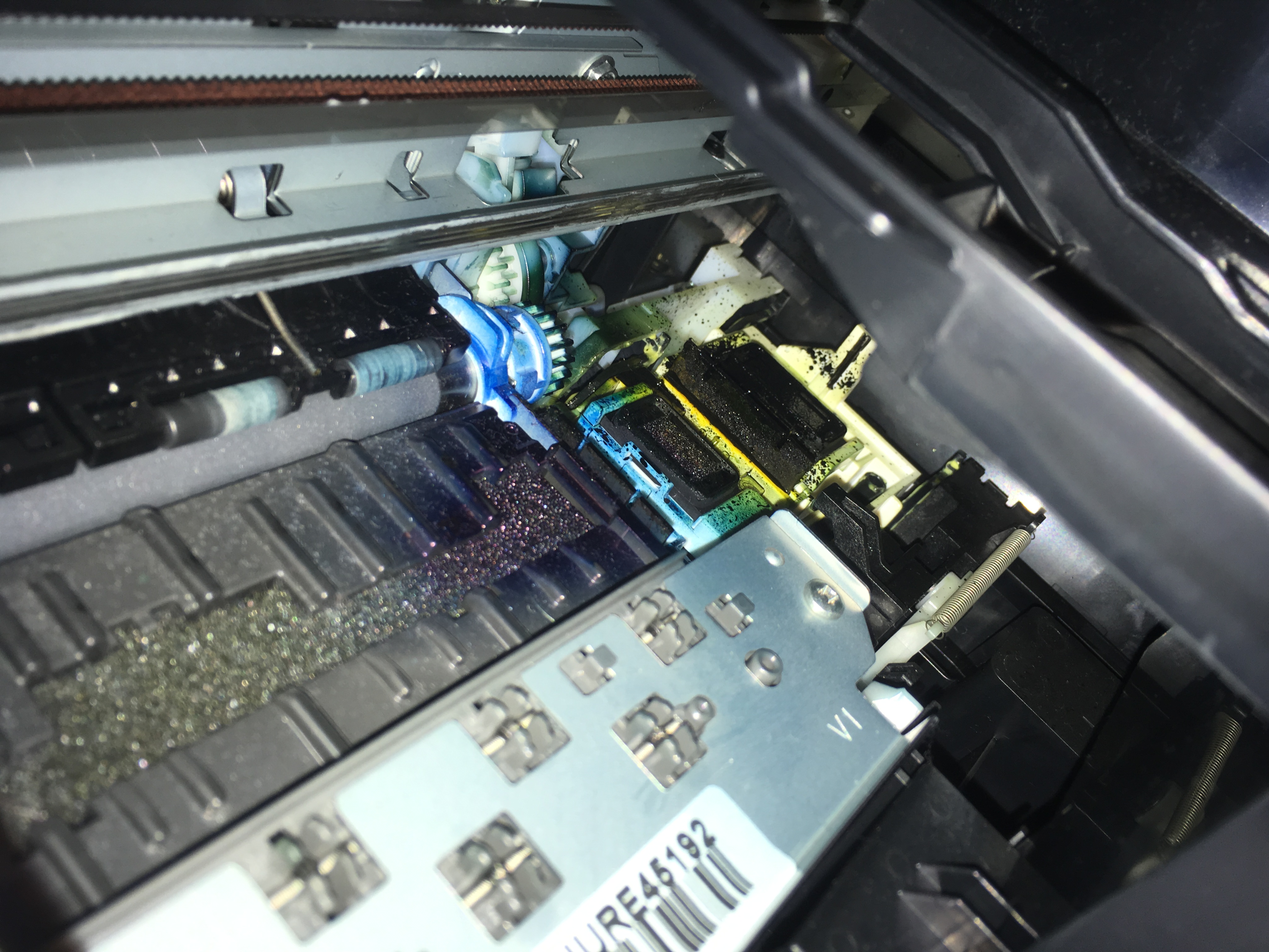

Unter Druckkopf ist die Patrone zu verstehen? Zuletzt vor 2 Wochen. Ansonsten hatte ich nichts an dem Drucker getauscht. Ich hatte gerade versucht an den Schwamm zu kommen aber das ist gar nicht so einfach. Mir scheint es als wäre es sogar 2 Schwämme und der Bereich ist etwas "verschmutzt". Ich sehe keine Schrauben zum wegbauen der Scanner Plattform, damit ich an die Schwämme herankomme. Daher habe ich ein Zewa geknüllt und in Richtung der Schwämme gewischt. Es kamen einige Tintenkleckse rausbekommen.
Danach hatte ich nochmal alle Reinigungsprogramme durchlaufen. Rollenreinigung, Auszugreinigung, Intensiv-Reinigung, Druckkopfklaibrierung aber nichts hilft. Die Striche gehen einfach nicht weg.
Ich habe mich auch schon nach einem neuen Drucker umgeschaut. Nur leider haben die neuen Canondrucker bis 75€ 5 Patronen was recht teuer werden kann. :(

Kann man an dem Drucker den druckkopf entfernen? Ich vermute, dass der Schlitten unten am druckkopf völlig versifft ist.
Wenn der Kopf nicht ausbaubar ist, könnte es helfen, wenn du ein dickeres Papier benutzt, oder ein dünner Karton auf dem der siff abgetragen werden kann

Wenn du einen Drucker mit Vier/Fünfpatronenkopf hast, dann hast du eh keine Garantie mehr drauf. Dann geh mal mit einem Ohrstäbchen rein und drück mal vorsichtig!!! auf dem Schwamm rum, der da drin ist.
Dann noch mal drucken. Am Besten auf die Rückseite zwecks Umweltschutz.
