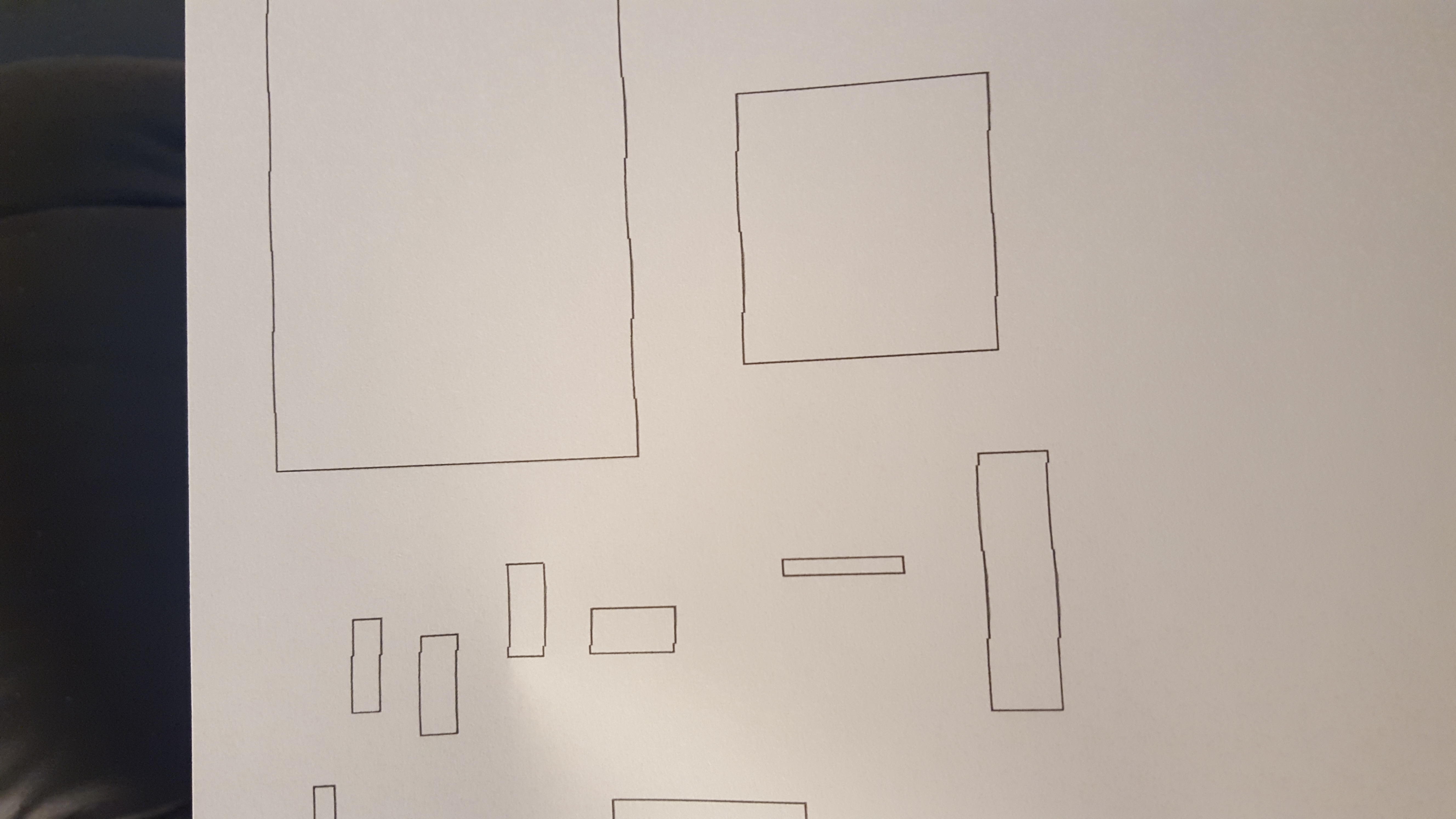

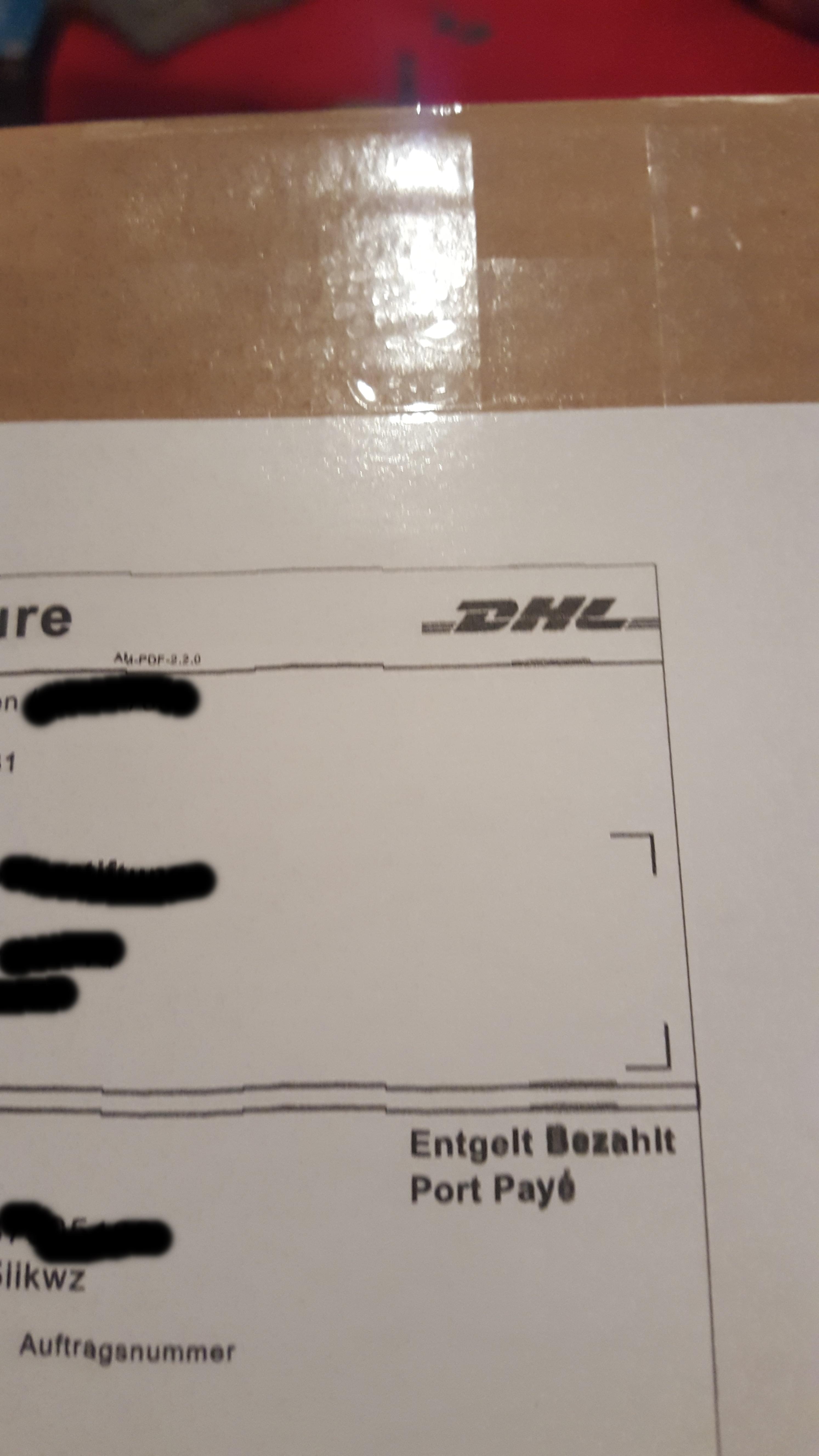

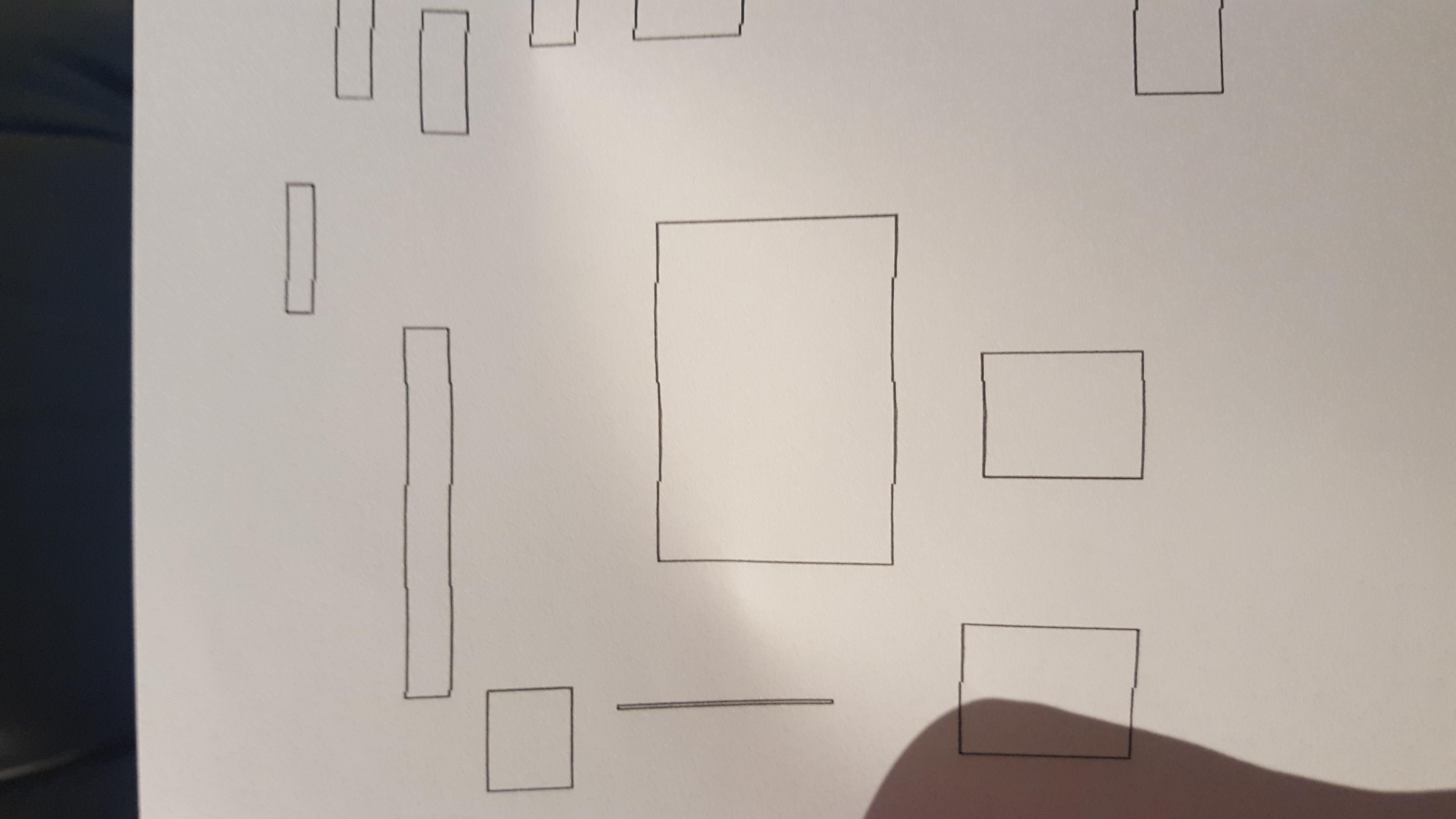

Hallo liebe Forenmitglieder,
leider druckt mein Canon Pixma MG4250 nicht durchgehend "gerade". Habe auch ein paar Bilder hinzugefügt, damit ihr wisst, was ich meine.
Was kann man tun?
Die automatische Druckkopfausrichtung habe ich schon 3 mal gemacht. Hat aber leider nichts geholfen :(
Jetzt brauche ich Euch ;)
Was kann ich machen?

Als bypass könntest du mal in den Druckeinstellungen nach einer "schnell drucken" (o.ä.) Funktion suchen und diese deaktivieren. Der Drucker druckt nun nur in der "hin"-Richtung und nicht mehr in Hin- und Rückrichtung.
