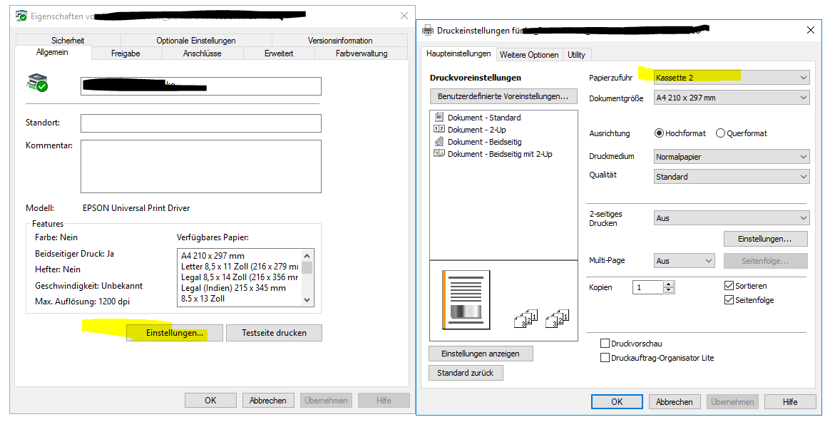

Hallo, wie erkläre ich dem Drucker das er das Papier aus Kassette zu nehmen hat?
Drucke ich was vom Handy aus, dann nimmt er die Kassette wie gewünscht. Drucke ich was vom Laptop dann will er den hinteren Einzug.
Mit der Anleitung komme ich nicht klar. Läuft alles über Netzwerk.
Danke
Edit: Habe den Drucker am Laptop rausgeworfen und neu im Netzwerk eingebunden. Testseite hat er jetzt auch aus Kassette gedruckt. Ist also vorläufig mal ok.

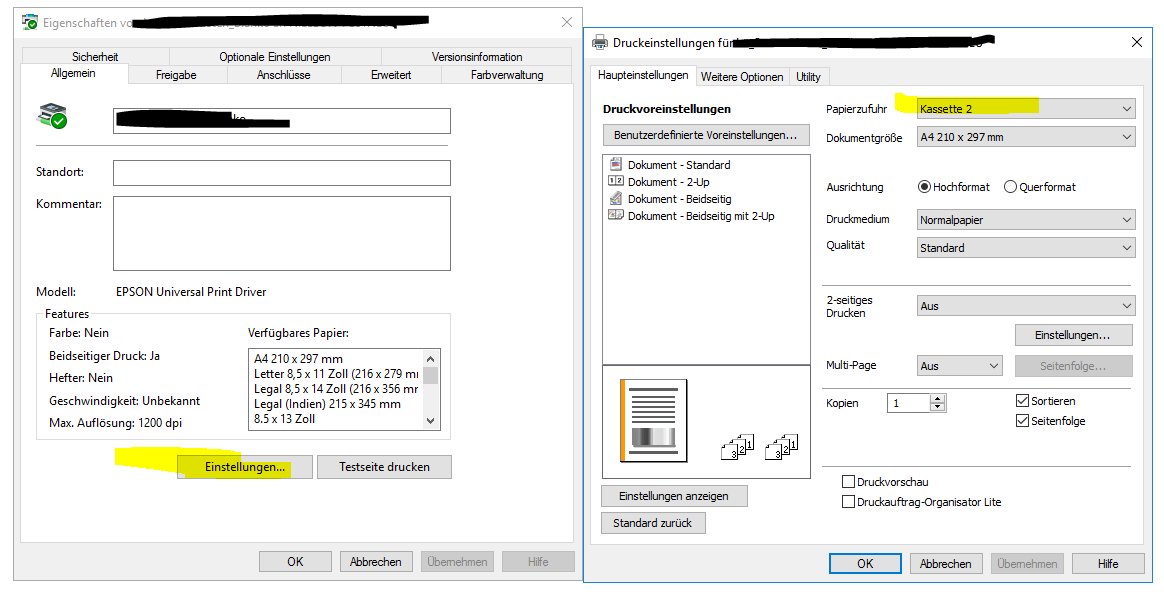

Dann musst du bei den Druckereinstellungen das richtige Fach fest einstellen.
Sieht so, oder so ähnlich auch
Je nachdem, wie du den Druckauftrag losschickst, kannst du immer, zB in den Einstellungen, das richtige Papierfach auswählen. Meistens gibt es die Auswahl zwischen Automatisch und hinteres Fach.
Wenn im Druckermenue das hint. Fach ausgewählt ist, nimmt er es auch.
Diese Papierfach Vorgabe kann sich (automatisch) ändern, wenn du zB die Papiersorte änderst. Bei der Auswahl Fotopapier greift er häufig (erst Mal) auf das hintere Fach zu.
